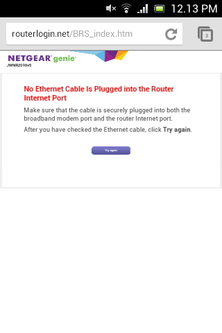

Takk, det du skrev her funket. Fikk opp Wi-Fisignalet på tlf og netgearsiden poppet opp. Men når den prøvde å logge på nettet fikk jeg opp dette(se bilde). Har prøvd å trekke ut alt og stappe inn igjen men får bare opp samme meldingen
Har du koblet kabel mellom WAN og vegguttaket?
Enkelt forklart, nettverkskabel mellom den porten som står litt for seg seg selv og den på veggen.

Nettverkskabelen skal i den blå kontakten.
Lyser symbolet til høyre for strømsymbolet på fronten?

Er vi sikre på at nettverksuttaket er til WAN? At den ikke går i utleiers router?
I så fall må porten settes i LAN. IP og Gateway på den nye routeren må da settes til noe som er ledig i utleiers nettverk.

Ja, den kabelen som fulgte med setter du i kontakten over kjøleskapet og den andre enden i den blå kontakten bakpå routeren. Det kan ta et minutt før internett fungerer etter dette, så ha tålmodighet.  :)
Det er vel ikke gitt at nettverkspunktet i leiligheten går direkte til modemet? Som TheHaughom sier så er det godt mulig TP kabelen fra over kjøleskapet til TS skal inn i en av de fire LAN portene, og at man må settte opp IP manuelt så det ikke er i konflikt med den første routeren/subnet.

Det trenger ikke være komplisert. Gjør som jeg sa over (kabel fra kontakt på kjøkkenet til blå port på routeren og vent et minutt), gjerne slå av og på strømmen på routeren. Hvis det ikke fungerer er det mulig du må endre IP adresse på routeren din, men det få vi ta da.

Hvis TS allerede har forsøkt å ha kabelen i WAN port (blå) og ikke kommer på nett ville jeg vel heller forsøkt en av LAN portene (sort) for å se. Kanskje du er heldig og IP ikke kommer i konflikt?
Hvorfor skulle det ikke virke om kabelen settes i WAN enten det er fra en router eller et modem? Eneste som kan være et problem er at utleiers router har 192.168.1.1 som IP adresse, samme som slumdogs router. Da må han endre til 192.168.2.1 eller noe liknende.
Men ett steg av gangen, ingen vits å forvirre ham med mulige problemer før han har forsøkt det enkle.
Det er kun strømsignalet og wifisignalet som lyser..
Hvis du da har koblet kablen riktig (fra veggboks til blå kontakt på ruter), så er det  sansynligvis ikke kontakt videre mot modem/internett. Sikker på at det er riktig koblingspunkt for nettverk? Temmelig uvanlig å ha dette på kjøkken...

Ja, utleier sa at det var der den var. Finner ingen andre koblingspunkt for nettverk andre plasser i leiligheten
Du trenger kun å sette den i WAN (den blå) porten, glem de andre portene. Slå av routeren, vent 20 sekunder før du slår den på igjen. Vent så et minutt før du tester internett på mobilen. Husk å sjekk på mobilen at du er koplet til ditt trådløse nett først!
Hvis du gjør dette og det fremdeles ikke virker så er det ett av to problemer som er mulige:
1) Utleier sitt internett er nede - Sjekk om naboene har internett
2) Utleier sin router har samme IP adresse som din - Du må skifte IP adresse på din router.
Hvis problemet er IP adressen, så er det relativt enkelt å skifte. Men prøv nøyaktig som jeg sier over først og gi tilbakemelding.
Forsøkte det nå, ingen internett
Ok, start nettleseren på mobilen og skriv 192.168.1.1 i adressefeltet øverst.
Da får du opp routeren hjemmeside. Logg på med admin/password
Gå til Advanced->Setup->LAN Setup
Der hvor det står IP Address endrer du fra 192.168.1.1 til 192.168.2.1
Trykk Apply
