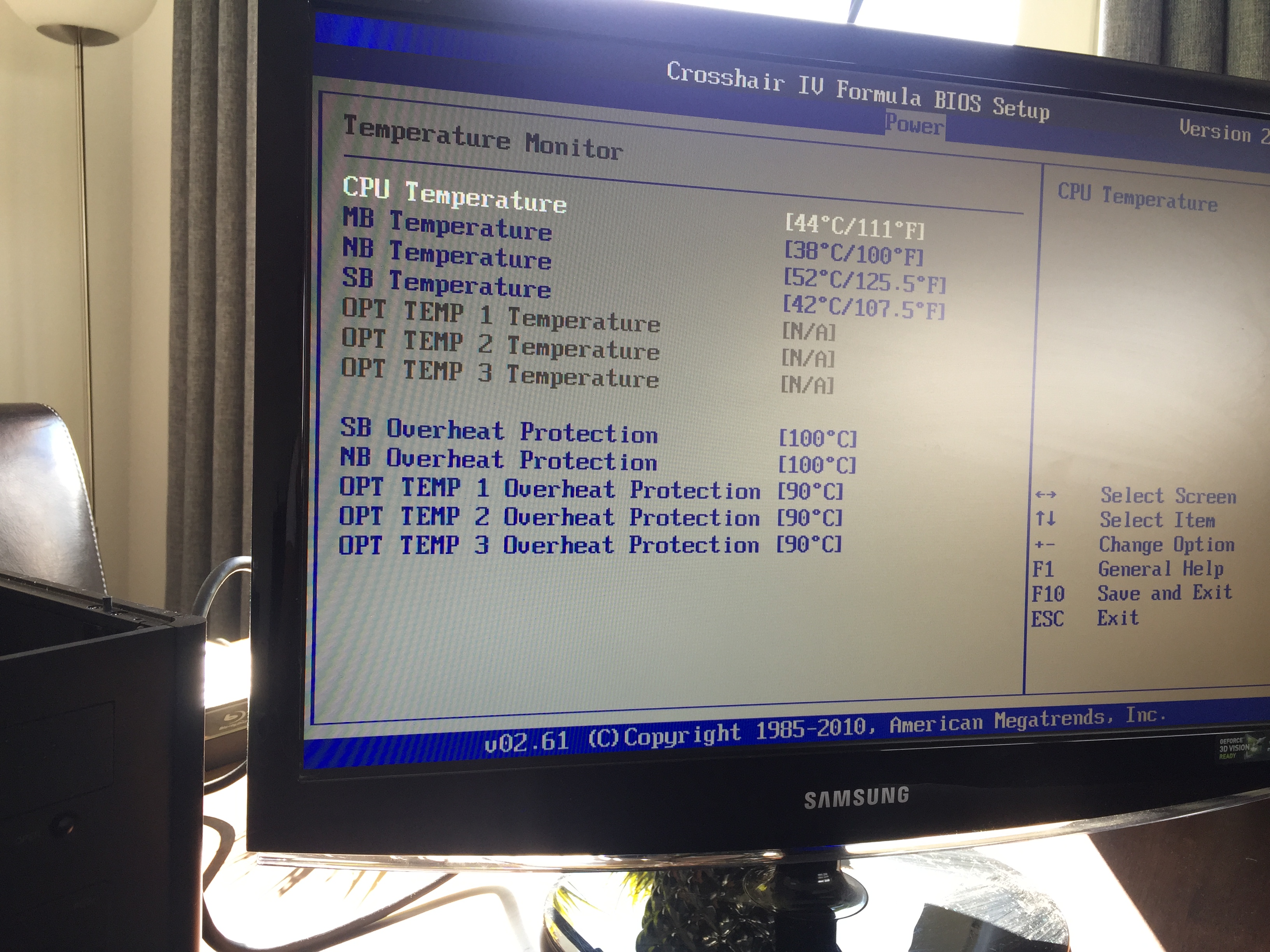

Når den har skrudd seg av, er det ikke mulig å skru PCen på igjen ved å trykke på av/på knappen. Jeg må fysisk ta ut strømkabelen til PSU, for så å sette den inn igjen for å kunne skru den på med av/på knappen. Har lagt med et bilde av temperaturene sekunder før PCen slo seg av.
Er det noen som vet hva denne feilen kan komme av?

Slike feil kan komme av dårlige kondensatorer.
Sjekk etter de.
Kople fra alt på hovedkortet unntatt cpu/kjøler,minne,strømforsyning,grafikkort og ta hovedkortet ut av kabinett og ha det oppsatt på benken. Post det til bios skjermen og test igjen.
Det er enten hovedkortet som ikke gir PS ok til strømforsyning (av en eller annen ukjent grunn) eller PSU selv som ikke starter hovedkortet.
Ved å gjøre det over har man eliminert endel feilkilder som overledninger , spenn i hovedkort , metallspon rester i strømbaner, USB/FireWire kabinett porter , og andre tilkoplinger som drev , og front porter som audio.
Når du fjerner strømmen så tar du vekk "minnet" i form av hovedkortets 5v standby. Og du resetter også eventuell PSU trip mekanisme for beskyttelses kretsene dens. Og systemet vil prøve på ny start igjen.
Er det fremdeles samme feil så prøver man å erstatte det som er igjen for å eliminere de som er igjen.
Da trenger du et annet skjermkort og noen andre minnemoduler.
Det er vel unødvendig å si at man bør sjekke og eventuelt bytte cmos batteriet, cleare cmos og forsikre at jumper ikke er satt i clr posisjon. Og prøv uten Jensen Air:Link 83300 aller først , har hørt om slik feil med Jensen usb og/eller pci kort.
