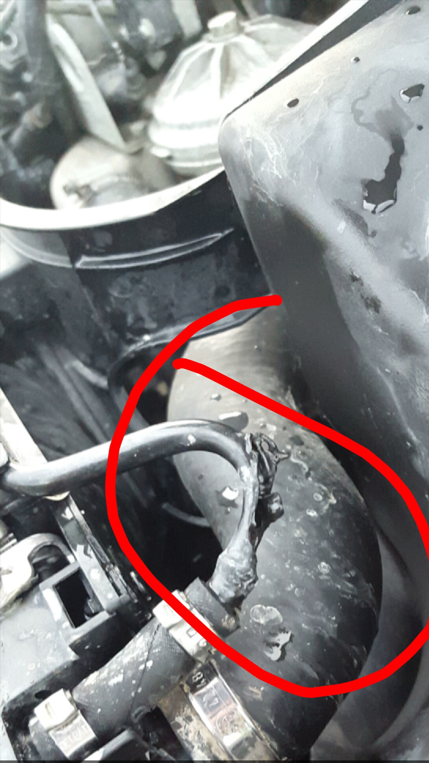

Skosåle Skrevet 29. juli 2016 Forfatter Skrevet 29. juli 2016 (endret) Et tynt rør som har blåst ut. Så det må ha vært et helvetes trykk før det skjedde! Det røret der er hardt og tynt. Endret 30. juli 2016 av Kjetil_90
Gavekort Skrevet 29. juli 2016 Skrevet 29. juli 2016 Kunne vært radiatoren, så du er heldig sålangt. Starter den og går fint da?
