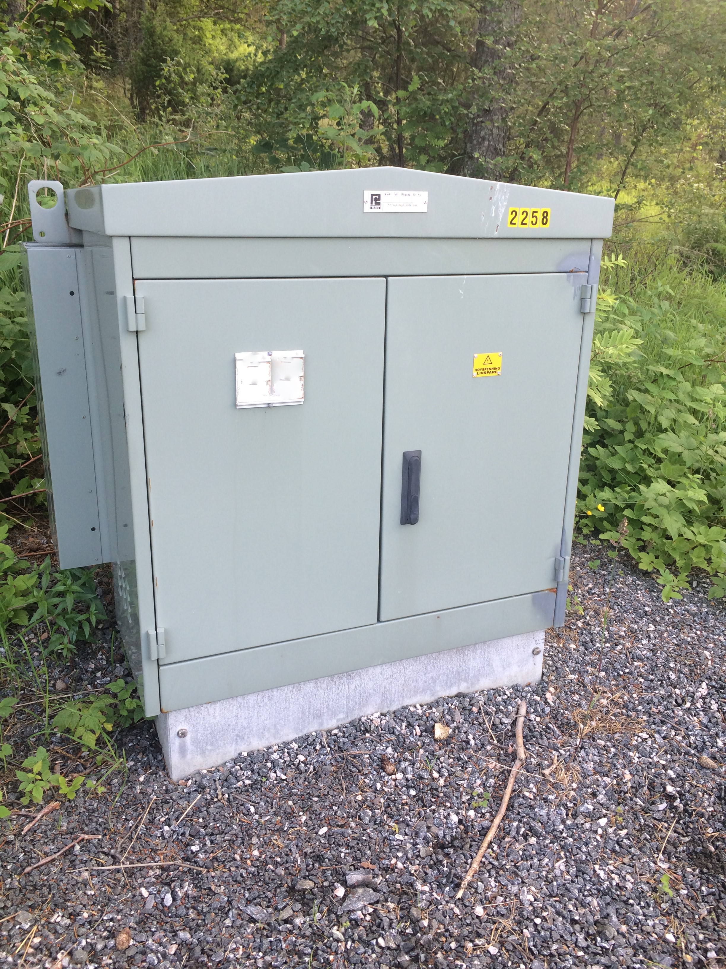

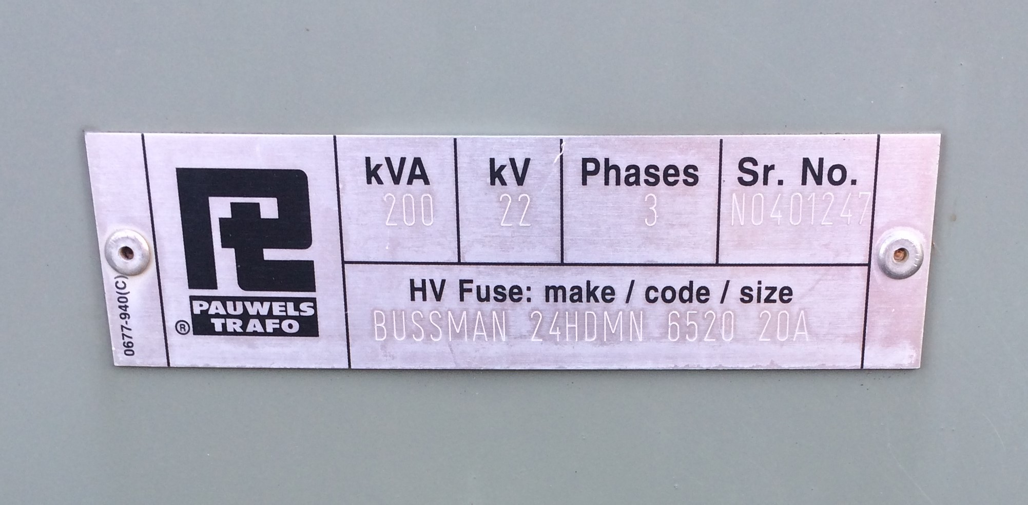

Er det noen måte å se om denne transformatoren er tilpasset for IT, TN eller TT-nett uten å faktisk åpne opp og se hvordan den er koblet inni?
Bilder tatt av en trafo like ved der jeg bor:

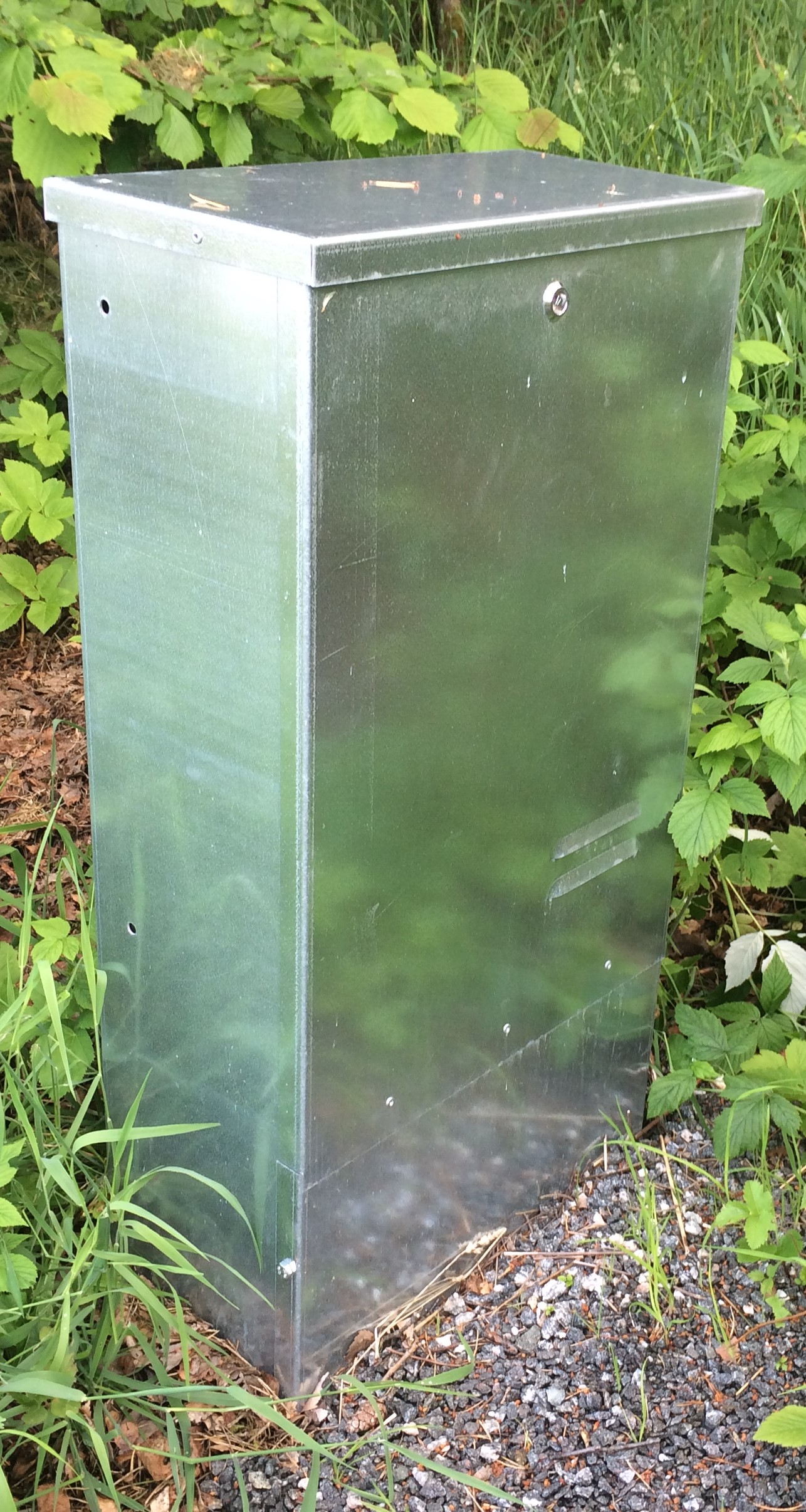

Jeg lurer også på hva som er inni det skapet som dere også ser bilde av, er det et slags sikringsskap eller noe?
Det står like ved trafoen :)

Det var jaggu ikke rare merkeskiltet.
For en trafo skal det inneholde mye mer informasjon, f.eks nominell strøm, spenning på alle viklinger, vektorgruppe®, kjølemetode, isolasjonsklasse (for temperatur), osv osv.
Det skapet du tok bilde av er bare et koblingpunkt. De står gjerne overalt i nabolaget også om du begynner å se etter. Stikkledninger fra trafo til bolig typisk blir koblet der. Noen ganger inneholder de sikringer, noen ganger ikke.
(noen i E-verket kan sikkert utdype dette)

Tenkte kanskje at det var en liten trafo siden det sto "Pauwels Trafo", haha, men dette var visst bare bedriftsnavnet  :tease:

For å først oppklare litt om denne boksen og "skiltet" kan jeg legge ved et skikkelig bilde av hvordan den så ut, og ikke bare et lite bilde av merkeskiltet.
Og ja, dette (og det andre skapet) er vel bare et slags koblingspunkt :)

Bildet du la ved er definitivt en trafo, men jeg tror det skiltet kun er et lite infoskilt. Den ekte og fullverdige merkeplaten må være et annet sted.
 Det ser ut som en skilletrafo for gatelysanlegg. En transformator med omsettingsforhold 1-1. Altså for eksempel 230v inn og 230v ut. Dette blir brukt for å dele opp nett, slik at vis du har en jordfeil i for eksempel gatelyset, så vil ikke det forplante seg videre i nettet. også kallt flere ting, men kommer ikke på de nå i farten.
