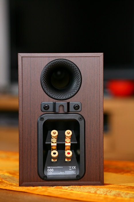

Her er bilde. foreløbig har jeg kun koblet til det øverste paret med terminaler.

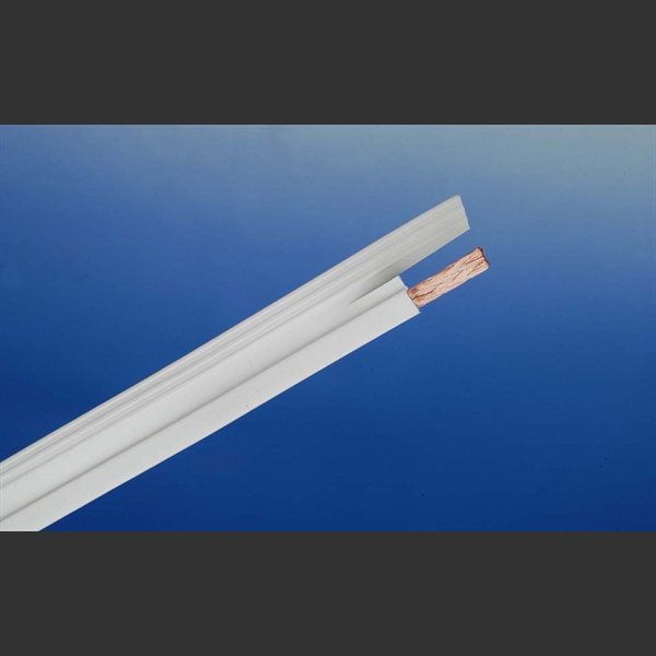

Når det gjelder kabler er det kabler av dette designet brukt. De ble i sin tid overtatt av min svoger så er usikker på kvaliteten på de så burde kanskje oppgradere til noe bedre når jeg først er i gang med å oppgradere resten av anlegget.

Så det går fint å koble begge parene med terminaler til samme utgang på forsterkeren?
Endret av ilpostino
yepp, men har du to utganger kan du kjøre en til øverste del av høyttaler og en til nederste. Det er fordi øverste/nederste del er for diskant/mellomtone og en for bass.
På bildet ditt ser du det er "broer" som knytter sammen kanalene slik at en kabel blir "som to" på en på forsterker.
https://en.wikipedia.org/wiki/Bi-wiring
Når det gjelder å koble sammen kanalene på selve forsterkeren tror jeg det skal gå bra, men dobbeltsjekk det før du prøver ;)
Men det tjener ingen hensikt så lenge du kan koble separat som skal være det "optimale"
Forsterkeren som bruker per se har mulighet for å koble til fire høyttalere så det skal ikke være noe problem å bruke to utganger på hver høyttaler.
Ta bort broene mellom terminalene på høyttalerne hvis du skal bruke bi-amp/bi-wire, og husk å sette opp riktige innstillinger for dette på forsterkeren.
