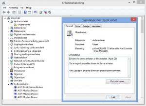

Videre så har jeg funnet en feil i enhetsbehandlingen.

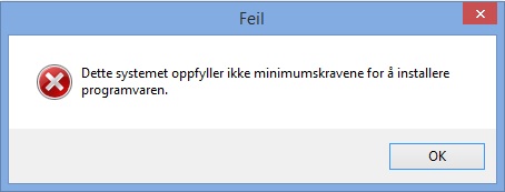

Har googlet rundt og fant denne driveren, men jeg får feilmelding når jeg prøver å installere den.
Skjønner ikke hvilken krav jeg ikke oppfyller egentlig. Har også oppdater driveren for USB fra ASRock uten at det har hjulpet.

Se på hardware id pci vendor id på den ukjente enheten.
Det er en enhet som henger PÅ extensible USB host kontroller ,så du skal ikke ha host kontrollers USB driver til den.
