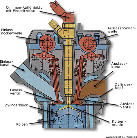

Mekker`n Skrevet 19. juni 2015 Skrevet 19. juni 2015 (endret) På nyere Diesel kommer ofte eksosen ut i olja pga defekte dysepakninger. De sitter å tetter mellom dyse og forbrenningskammeret. Det som skjer da er at du får mye sot og koks i olja. Oljesila blir tett og du mister oljetrykket i toppen. Som regel ryker Turboen først. Dette er også typisk longlife problem. På VAG som lager motorene sine av søppel så er det også "vanlig" at hullet rundt dysene blir for store. Du har store deformasjoner i topplokket og plutselig detter dysene ned i forbrenningskammeret. Jeg hadde sett på oljesila først. Det skal se ut som en sil(dørslag) og ikke en asfaltmatte. Deretter hadde jeg demontert dysene og benk-testa dem, samt sjekke høla nedi der. Må helst på Bosch elektro Diesel e.l. for å sjekke dyser. Evt bare bytte de 3 som ikke har blitt bytta enda. De er sikkert like ræva alle sammen. Dysepakninger skal alltid byttes hvis det har vært demontert. Edit: det kan vel også være en aksel rundt oljepumpa som har tatt kvelden så du magler oljetrykk. Jeg mistenker hvertfall dyser som lekker og smøreproblemer i første omgang. Endret 19. juni 2015 av Mekker`n 2
