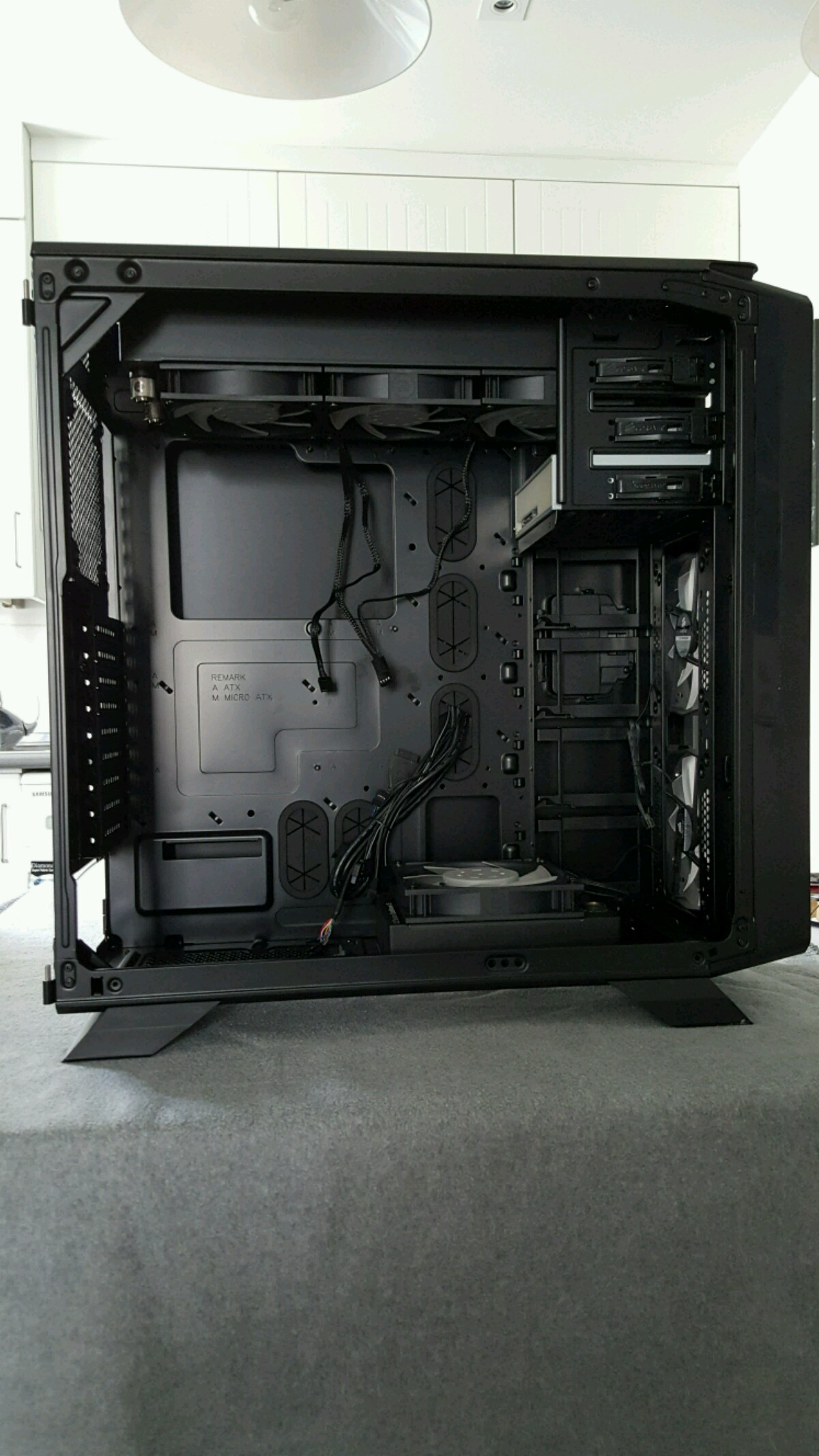

Har fått Graphite 760T kabinettet og har begynt på "prosjektet", men det tar lengre tid enn jeg regnet med. Skal se om jeg kan poste et bilde i morgen av framskritt så langt.

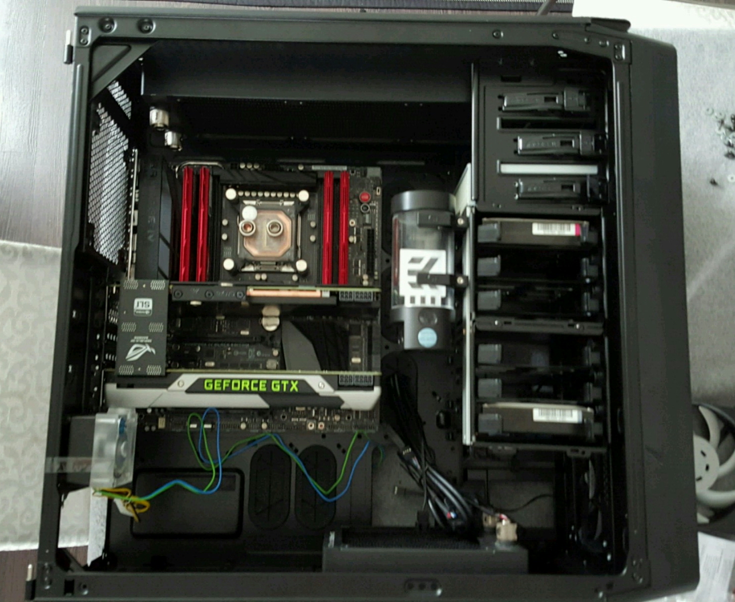

Da var de to første radiatorene på plass. Nå skal pumpe og tank monteres, dog blir det litt "modding" for å få det til.

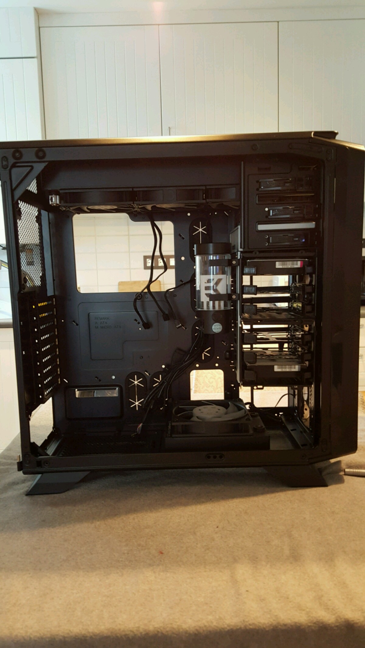

Tok "laaang" tid å få tanken montert, men nå er den på plass.
Endret av Chavalito
Da mistet jeg en helt dag pga problemer med routere og Internett.  :wallbash:
Tvilsomt at jeg greier å få kjørt noen lekkasje test før jeg oser til Norge på konferanse.
Men rakk jo å gjøre litt da.
Endret av Chavalito

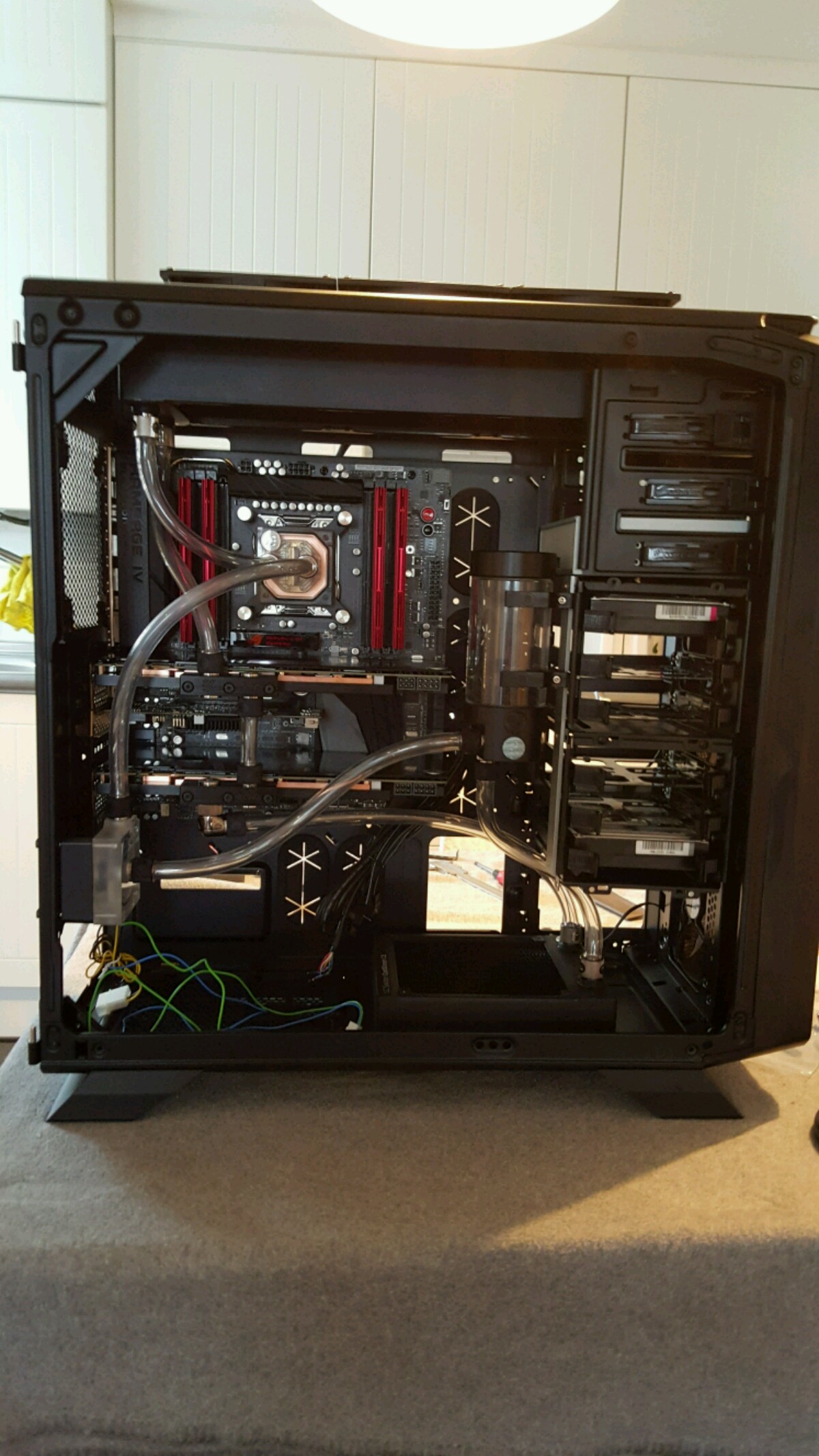

Så er spørsmålet, ser dette ut som et noenlunde brukbart opplegg? Jeg kan ikke se det er annen måte å gjøre dette på med tanke på alle HDD'ene som jeg har.
Endret av Chavalito
Da er vann lekkasje testen i gang, ingen lekkasje etter 45 minutter.

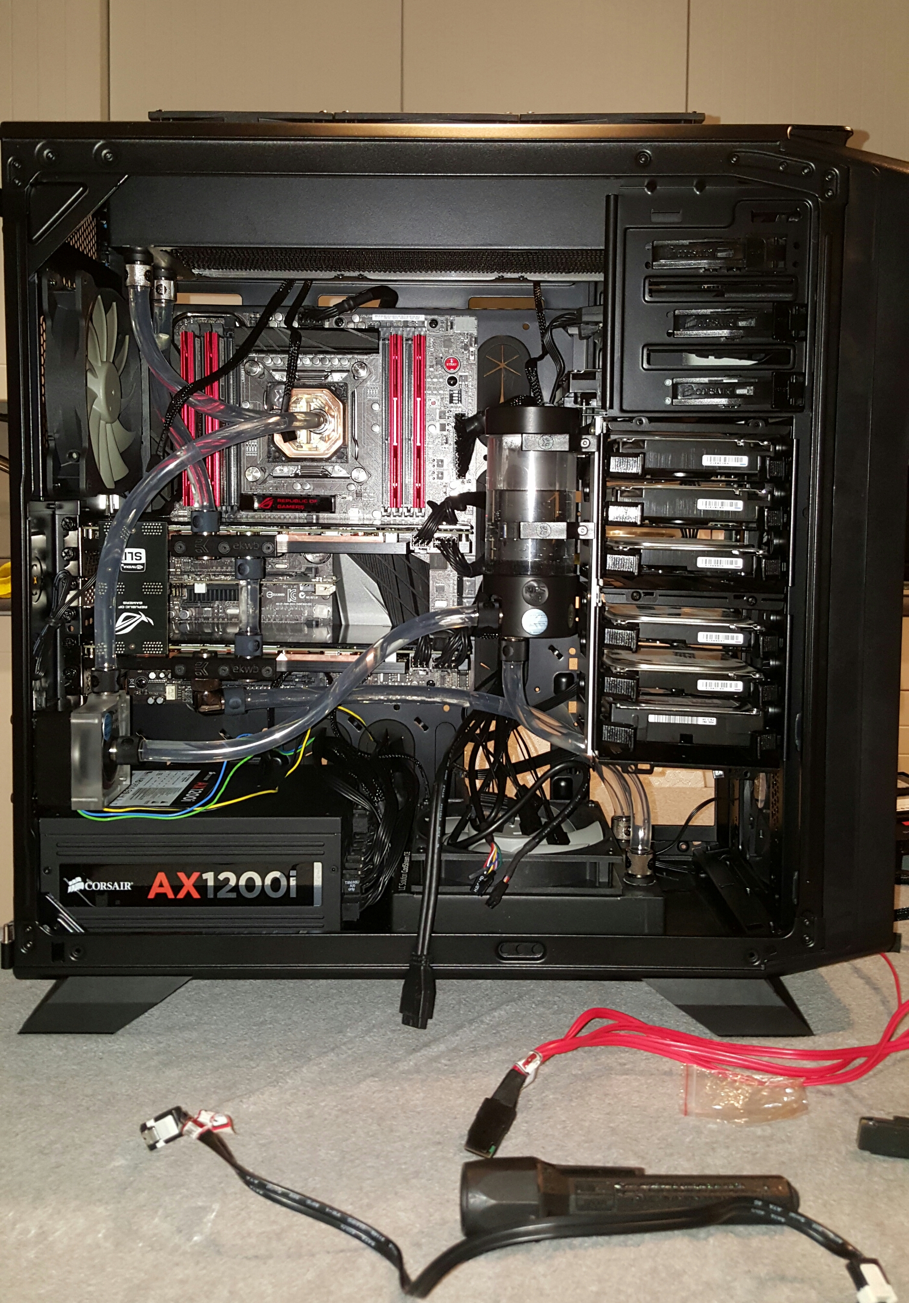

Takk, takk. For se hvordan det går når alle HDD'ene og SSD'ene er på plass, pluss PSU så klart. Blir trangt mellom 140 radiatoren og PSU, men det skal gå.
Får vel laste opp et bilde i helgen når alt er på plass.

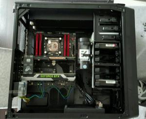

Kom hjem rundt midnatt i går, sov lenge :sleep: , men fikk gjort en del i dag. Nesten ferdig med å koble til alle kablene. Som dere ser så ble det trangt melloim 140 radiatoren og PSU, men det gikk heldigvis.
I morgen blir det å starte opp PC'en og se hva som skjer.  :hmm:
Endret av Chavalito

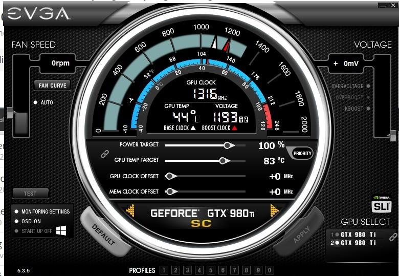

Så langt er jeg veldig fornøyd med EK vannkjølingen, kjører F@H med 90 % belastning på begge GPU'ene og temp ligger på 38 - 40 grader.
CPU overstiger ikke 48 grader når jeg kjører Boinic ser det ut som.
Et lite bilde av temperaturen på GTX 980 Ti med vannkjøling når F@H kjøres. Dette er det andre skjermkortet, det første ligger på ca 39 grader.
