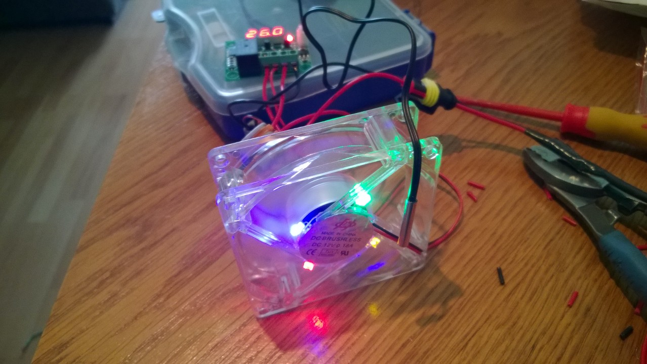

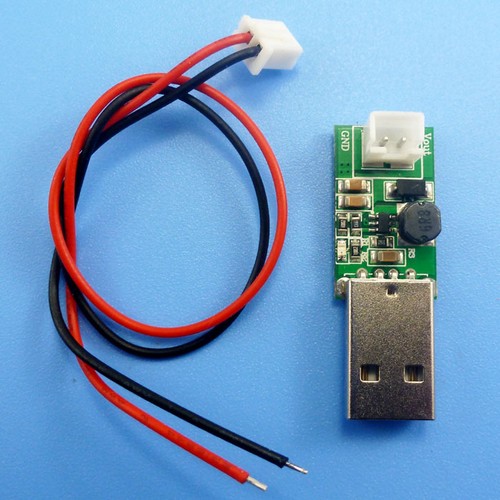

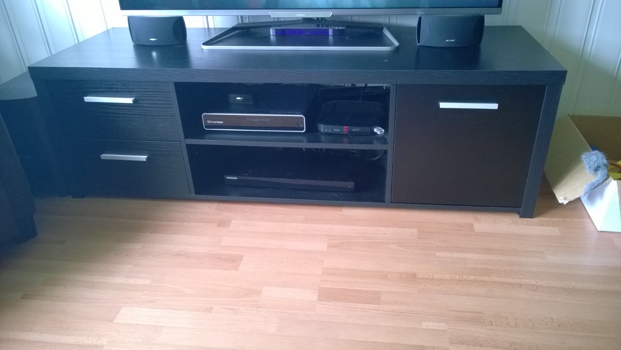

runela Skrevet 30. mai 2015 Skrevet 30. mai 2015 (endret) Tenkte å sette inn vifter som er kjøler ned skap-delen av tv benken som skal være temperaturstyrt og forsynes via en USB utgang på en av komponentene som skal stå inne i skap-delen av benken. Skal også sette inn hylle i skap for å kan ha to etasjer med komponenter. Jeg har gått til innkjøp fra ebay disse komponentene foreløbig: 2 x 80 vifter som skal settes til å blåse inn. Filter til viftene for innsuget: Omformer fra usb 5v til 12v: Termostat 12v: (Skal komme inn med mer info senere, etter som jeg begynneren å planlegge / montere osv.!) Endret 30. mai 2015 av runela 1

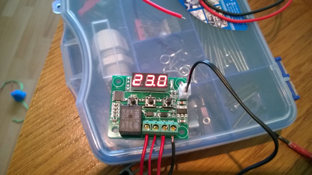

runela Skrevet 2. juni 2015 Forfatter Skrevet 2. juni 2015 (endret) Mottok viftene og termostaten i dag, har lekt litt med den, virker utrolig bra til å bare koste noen 10'ere. Utrolig lett og sette hysterese og set punkt osv. Også om man skal bruke den til kjøling eller til varme osv. Endret 2. juni 2015 av runela

Stingah Skrevet 3. september 2015 Skrevet 3. september 2015 Morsom tråd iom at jeg er i gang med eksakt det samme! Har og bestilt termostaten du har der, men har og bestilt en stk slik: http://www.ebay.com/itm/400802470941 Dette for å kunne justere volt til viften i fall den bråker litt vel mye på 12v. Til strøm tenkte egentlig jeg å bruke en slik fra Biltema: http://www.biltema.no/no/Kontor---Teknikk/Batteri-og-Stromforsyning/Nettaggregat-og-ladere/Nettadapter-312-V-2000030021/ Men kan vel egentlig hente strøm fra USB slik du har tenkt... Men hvor er det du har bestilt den usb-dingsen som omgjør til 12v? Finner den ikke på ebay. Har du link?
Mr. A Skrevet 4. september 2015 Skrevet 4. september 2015 Her har du link for 5 til 12volt adapteret Jeg for min del hadde bare kjøpt et 12volt adapter først som sist. 5 til 12volt boost converteren kan kun forsyne ca 12v 370mA ved 5volt input som blir i minste laget. Kan fort bli varmt. 12volts adaptere får man hos feks clas for en slikk og ingenting.

Stingah Skrevet 8. oktober 2015 Skrevet 8. oktober 2015 Da er "prosjektet" mitt fullført. Har nå satt inn både termostat og en slik regulator. Fungerer veldig bra, men ser at jeg muligens bør sette inn en vifte til som trekker luften ut. Nå pumpes det bare inn, og skapet blir kanskje litt for tett for at det skal gi optimal lufting. Ikke ryddigste skapet, men... Ledningen som henger litt på måfå mot kamera er tempmåleren. Den skal flyttes.
