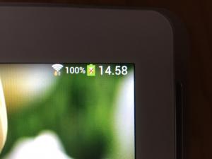

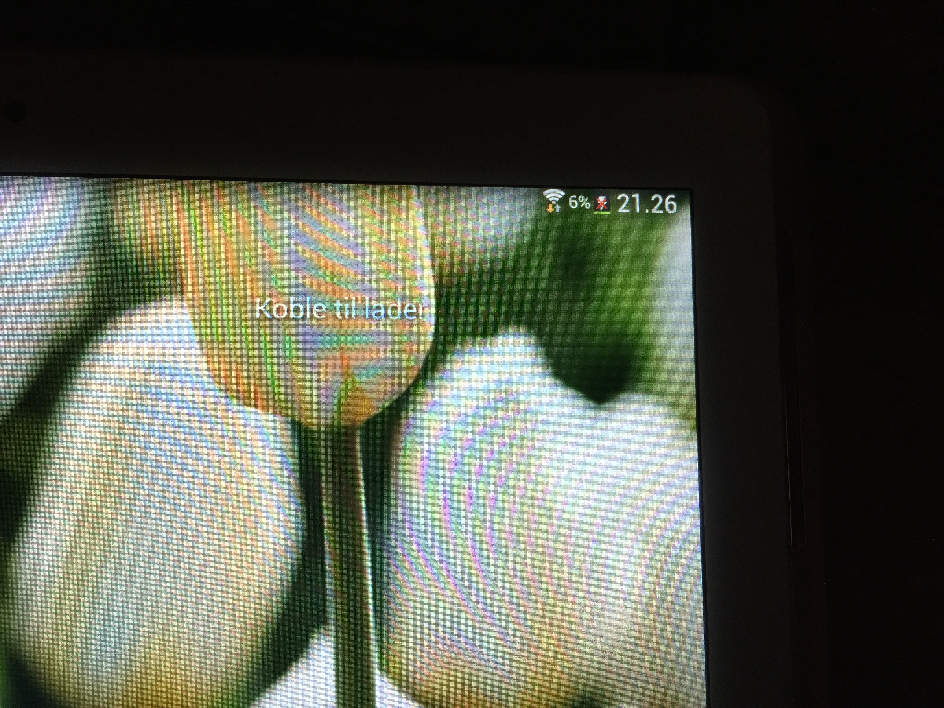

hei14 Skrevet 29. mai 2015 Skrevet 29. mai 2015 jeg har ploblemer med en galaxy tab 2 10.1. noen ganger så kommer det et rød krys over bateri symbole, nor jeg seter den til lading. og nor det røde kryse kommer opp så lader den veldi sakte. jeg sen der med noen bilder så du kan se sel? hvorfor duker det plobleme opp?
vidor Skrevet 29. mai 2015 Skrevet 29. mai 2015 Det er en mekanisme i laderen til samsung som brettet har en sensor for for å sikre at du ikke kobler inn en usertifisert lader. Noen ganger registreres ikke denne riktig selv om du bruker originalladeren og da får du dette symbolet. Som regel hjelper det å nappe ut kabelen og sette den inn igjen.
hei14 Skrevet 30. mai 2015 Forfatter Skrevet 30. mai 2015 (endret) hvilken del er dersom forsaker plobleme? Endret 30. mai 2015 av hei14
vidor Skrevet 30. mai 2015 Skrevet 30. mai 2015 (endret) Det det er litt forskjellige rapporter om dette, men det har med USB pinnene å gjøre. Den ene går på at den detekterer kortslutning på datapinnene noe en datamaskin eller normal lader aldri vil gjøre da det fjerner hele muligheten for dataoverføring slik designet er, og en annen rapport tar for seg en kondensator mellom to USB pinner. Jeg får også denne av og til med både en kraftig original samsung lader og en annen original samsung lader på under en ampere. Endret 30. mai 2015 av vidor
