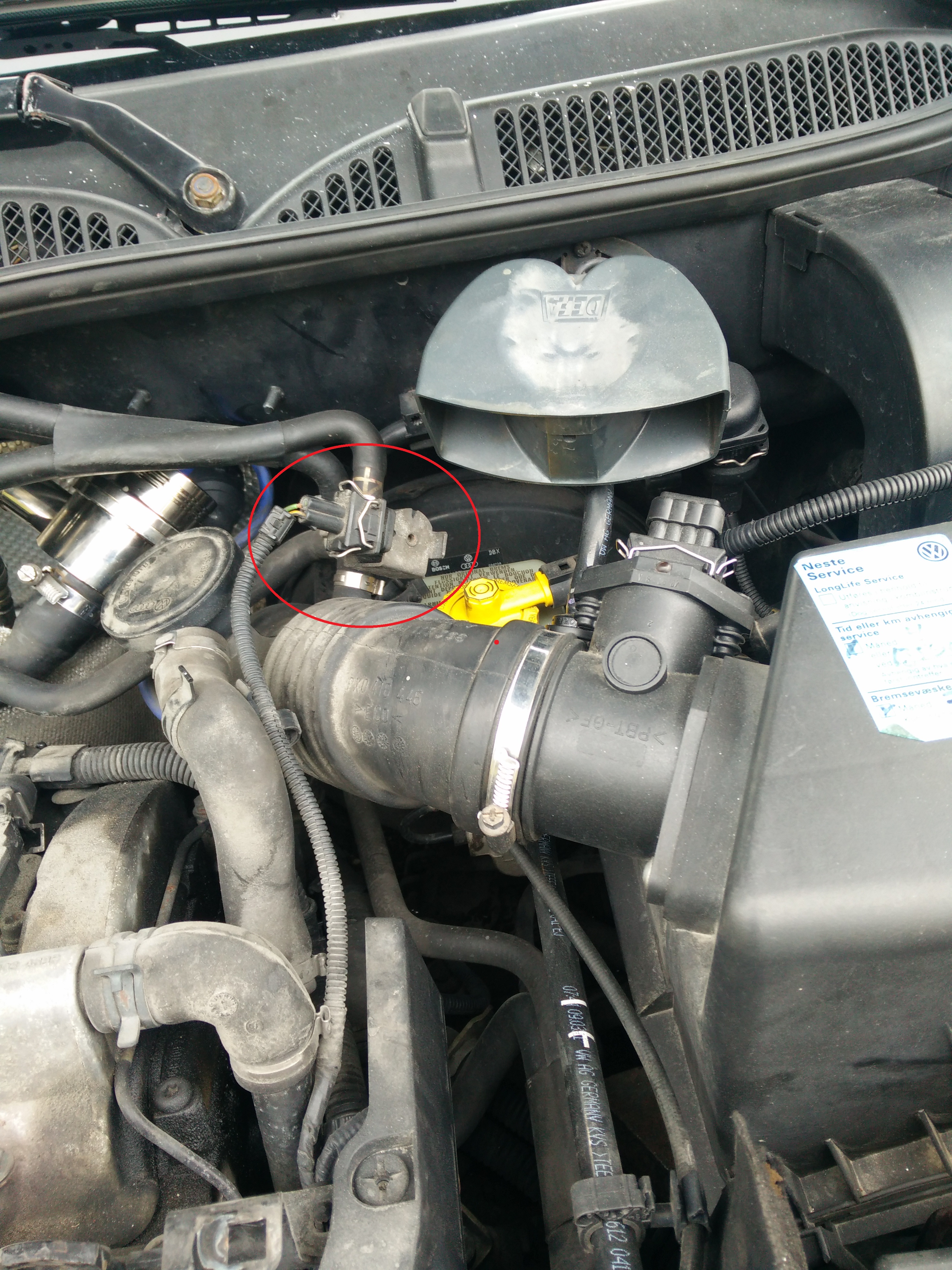

Matryoshka Doll Skrevet 5. juni 2015 Forfatter Skrevet 5. juni 2015 hvor finner jeg den tomgangsluftmengderegulator? på bildet, hva gjør den der? den blir verre å verre for hver dag, og i går brukte den 1 min på å finne riktig turtall. og den blir verre når motoren blir varm. https://vid.me/rbqO
Jarmo Skrevet 5. juni 2015 Skrevet 5. juni 2015 Ser slik ut http://www.autovarehuset.no/versiunea/4615/18_t/category/12906 Inne sitter en føler, rens godt den.(kan ta ut den) Ps. er ikke sikker om den er årsak til feilen men, men..
