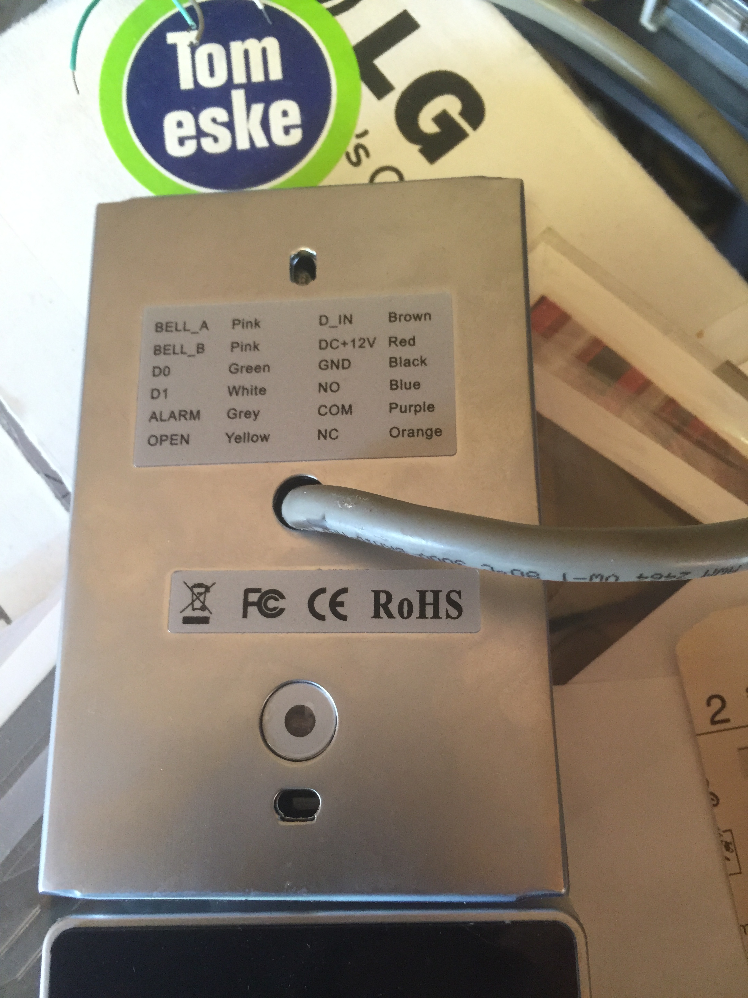

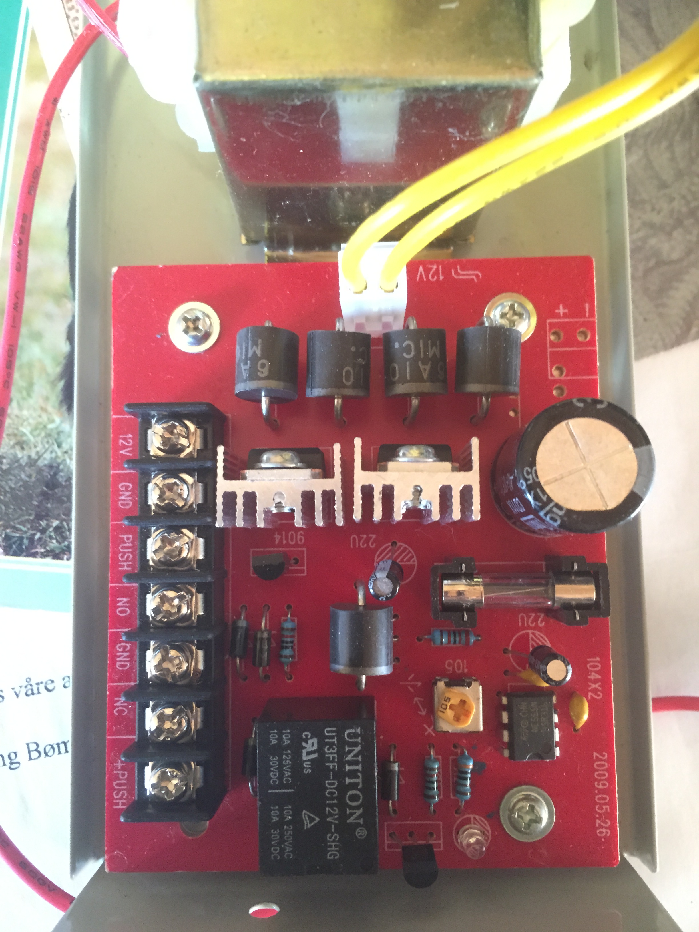

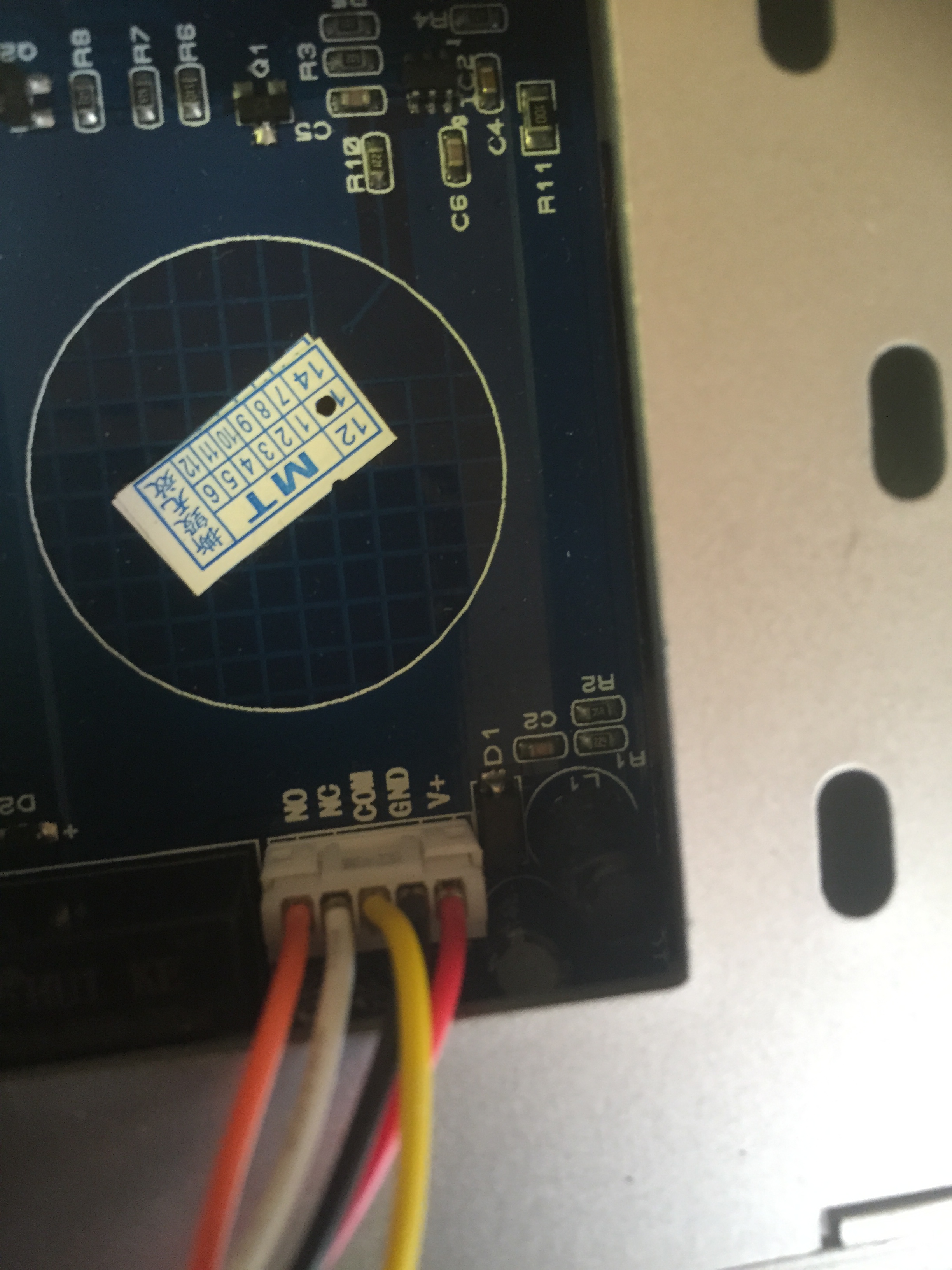

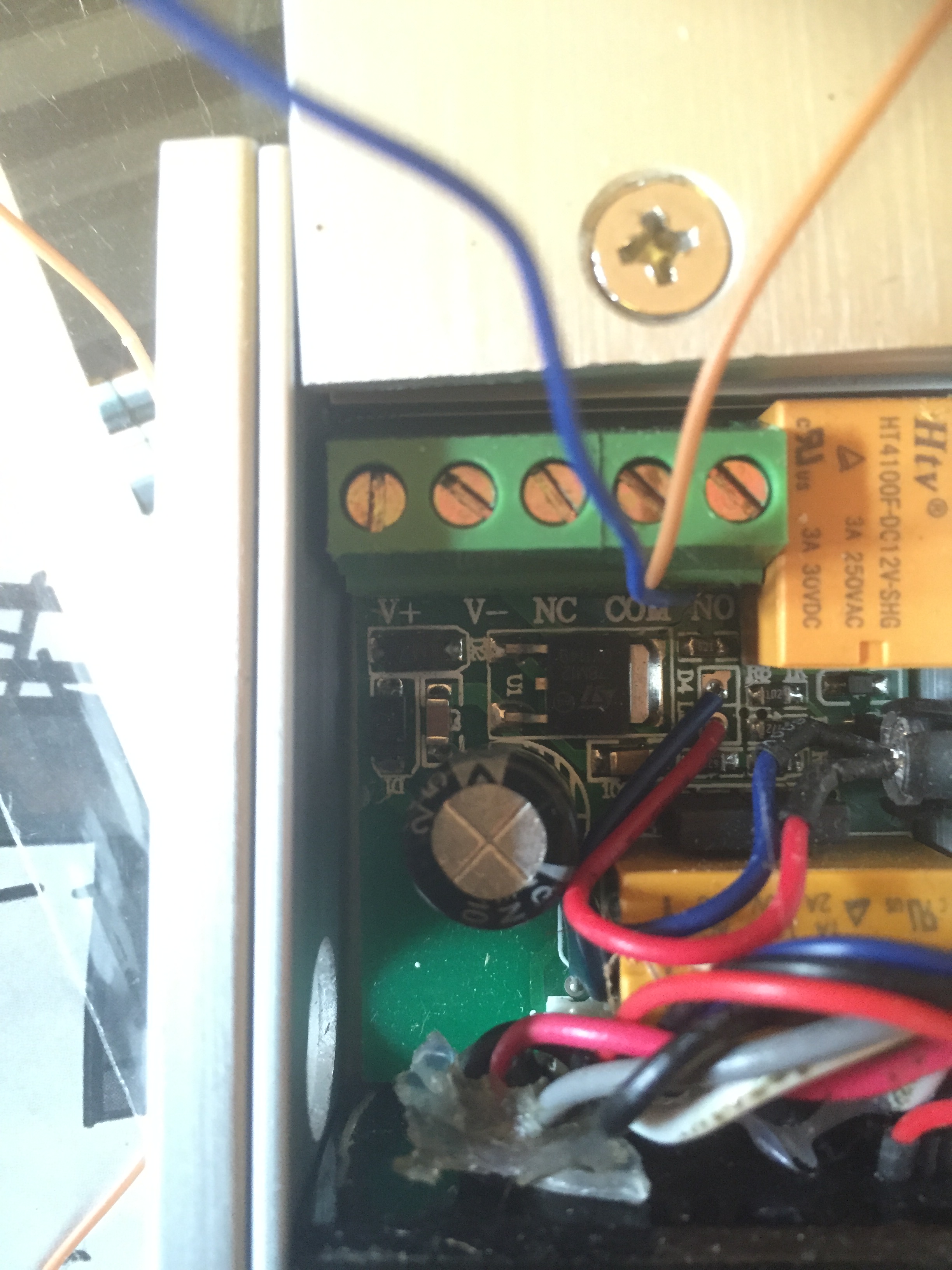

Professor Balthazar Skrevet 26. mai 2015 Skrevet 26. mai 2015 OK, først må du forklare hva du har. Bilde 1 viser en enhet som innehar et rele hvor polene C, NO og NC er lagt ut på skruklemmer, men en mulig feilkilde er at enheten mangler tilkoblet power (+ og -). Bilde 2 er muligens en sentralenhet eller en power-enhet? Bilde 3 ser ut for å være et tastatur for adgangskontroll/kodetastatur. Bilde 4 aner jeg ikke hva er. Men mangler du ikke det elektriske sluttstykket som skal monteres inn i selve dørkarmen? Siden det er brukt mekaniske releer på både enhet 1 og 3 så burde det være enkelt å høre om du får releet til å veksle når du taster inn riktig kode (eller bruker kodebrikken). Når de forskjellige enhetene er identifisert. Dernest bør du velge om du vil benytte en NC sløyfe, en NO teknologi eller en puls-teknologi med NO eller NC. Om du setter spenning på de enkelte enhetene så vil du jo enkelt kunne måle deg fram til å finne ut hva som skjer på utgangene når du aktiverer døråpmning eller en trykknapp for ringesignal. Har du link til salgsannonsen hvor du kjøpte dette fra?
