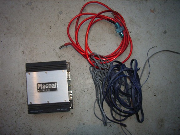

Myoxox Skrevet 26. mai 2015 Skrevet 26. mai 2015 Hei! Da har jeg kjøpt meg forsterker og 1 10-toms sub. Bilde er lagt til som vedlegg. Det jeg da lurer på er hvor i alle dager skal jeg koble alle ledningene? Har jo aldri koblet opp slikt før. Hvilken kabel skal hvor?
TMB Skrevet 26. mai 2015 Skrevet 26. mai 2015 (endret) Generelt er det slik: Rød kabel med sikring på skal fra plusspolen på batteriet og inn på + på forsterkeren Svart kabel skal enten fra minuspolen på batteriet eller fra chassis og inn på - på forsterkeren Remote skal fra musikkenhet til remote-inngangen på forsterker AUX-kabel skal fra Line-out på musikkenhet til AUX/Line-in på forsterker så skal det høyytalerkabler ut fra forsterkeren og inn på sub og eventuelt høyttalerne dine. Hvis du legger ved litt mer detaljerte bilder av hva du har kjøpt, hvor du ønsker å plassere utstyr og hvordan alt eksisterende er koblet i dag så blir det lettere å hjelpe EDIT: Ser ikke ut som at du har fått med noen "minuskabel". Den røde ser også litt kort ut, men kommer an på hvor batteriet sitter og hvor du skal ha suben, vanligvis plasserer man den i bagasjerommet og hvis du har batteriet foran så kan den kanskje bli litt kort. Kommer an på føringsveien du velger for kablene. Husk å legge plusskabel og signalkabler på hver sin side av bilen, de skal ikke ligge parallelt. Endret 26. mai 2015 av TMB

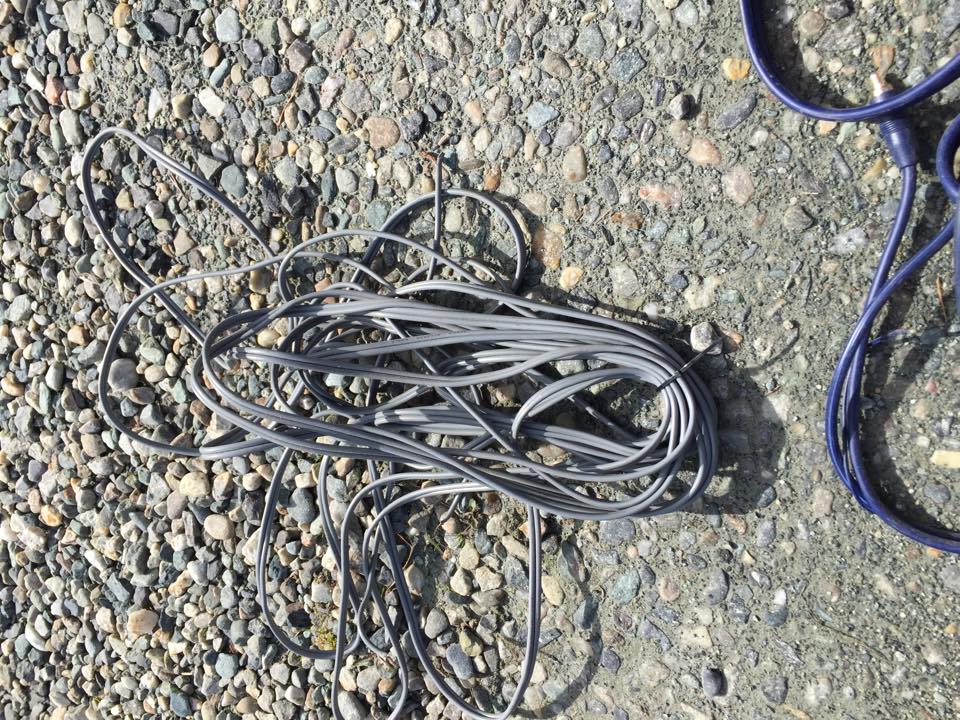

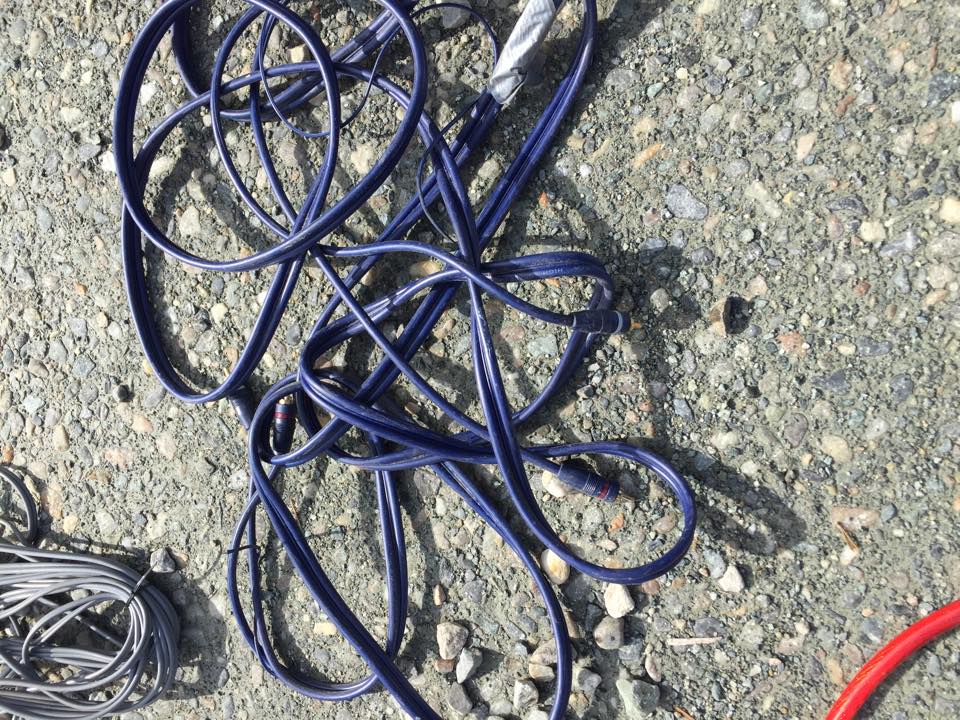

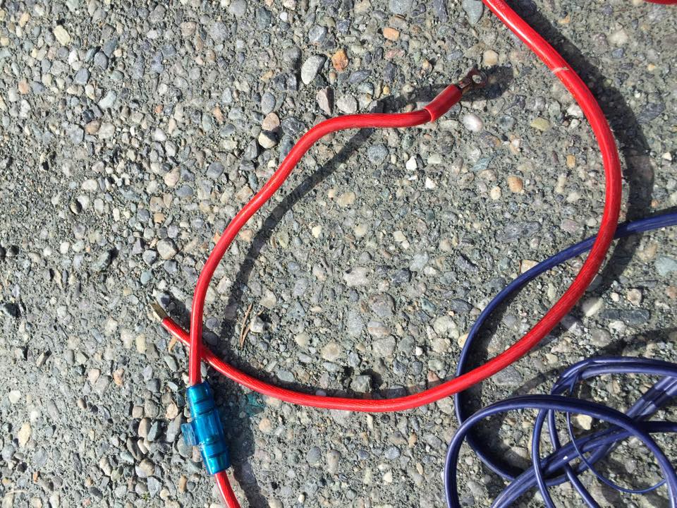

Myoxox Skrevet 27. mai 2015 Forfatter Skrevet 27. mai 2015 (endret) Generelt er det slik: Rød kabel med sikring på skal fra plusspolen på batteriet og inn på + på forsterkeren Svart kabel skal enten fra minuspolen på batteriet eller fra chassis og inn på - på forsterkeren Remote skal fra musikkenhet til remote-inngangen på forsterker AUX-kabel skal fra Line-out på musikkenhet til AUX/Line-in på forsterker så skal det høyytalerkabler ut fra forsterkeren og inn på sub og eventuelt høyttalerne dine. Hvis du legger ved litt mer detaljerte bilder av hva du har kjøpt, hvor du ønsker å plassere utstyr og hvordan alt eksisterende er koblet i dag så blir det lettere å hjelpe EDIT: Ser ikke ut som at du har fått med noen "minuskabel". Den røde ser også litt kort ut, men kommer an på hvor batteriet sitter og hvor du skal ha suben, vanligvis plasserer man den i bagasjerommet og hvis du har batteriet foran så kan den kanskje bli litt kort. Kommer an på føringsveien du velger for kablene. Husk å legge plusskabel og signalkabler på hver sin side av bilen, de skal ikke ligge parallelt. Laster opp 3 bilder til så du ser hva jeg har fått med. Også følger selvfølgelig Subkassa og Forsterker med. Finnes det noe bilder som sir hvor ting skal kobles osv? Endret 27. mai 2015 av Myoxox
