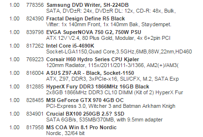

TW3gamer15k Skrevet 21. mai 2015 Skrevet 21. mai 2015 Hei,Ønsker en pc som kan kjøre The Witcher 3: Wild Hunt i 2560x1440 med komfortabel fps. Dette vil i tillegg også være en primær gaming pc. Har lagringsmedier fra før, derfor kun èn billig ssd. Har blitt inspirert av andre tråder her og kommet frem til dette.Artiklene nedenfor beløper seg til rundt 14k på Komplett.Er det noen bedre alternativ til disse varene? Eller et helt annet oppsett som er bedre for prisen?På forhånd takk for innspill!

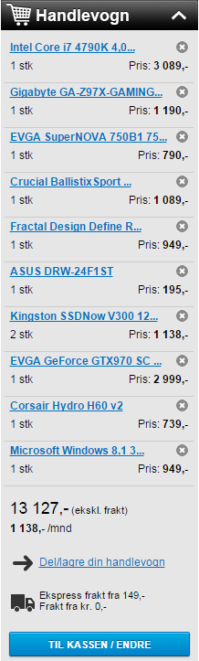

TW3gamer15k Skrevet 21. mai 2015 Forfatter Skrevet 21. mai 2015 (endret) http://www.netonnet.no/art/data-og-nettbrett/datakomponenter/data-i-deler/intel/amd-i74790kgtx980ssd16gbramr5/216173.7142/ dette er en pakke til 13.5k bedre cpu og gpu men uten cpu kjøler og os. men det kan du lett kjøpen utenom Det så ut som en overlegen pakke i forhold til pris! Ignorer ssdene, det var bare for å matche prisen til forrige oppsett. Jeg er ikke helt gira på å blåse 6k på et skjermkort dersom det ikke er absolutt nødvendig, så jeg holder på gtx 970. Har derimot endret til en vassere cpu og spart inn en tusenlapp... Slik ser det ut nå Endret 21. mai 2015 av TW3gamer15k
Bjonness406 Skrevet 21. mai 2015 Skrevet 21. mai 2015 Hvorfor skal du ha 2 ssd'er? Bytt også til Samsung eller Crucial ssd'er. Kan hende at ett 970 blir litt lite, må ihvertfall sette ned innstillingene litt. Du kan jo evt bare kjøpe en 970 til hvis du føler at du trenger. Ville endret psu til Evga 750/850 G2
Nizzen Skrevet 21. mai 2015 Skrevet 21. mai 2015 (endret) Ganske bra test av witcher 3 som viser masse fine grafer http://www.pcgameshardware.de/The-Witcher-3-PC-237266/Specials/Grafikkarten-Benchmarks-1159196/ Er nok 970 og 4690k som er tingen for deg med ditt budsjett. Skjønner ikkje hva du skal med dvdspiller da Endret 21. mai 2015 av Nizzen

Agentspoon Skrevet 21. mai 2015 Skrevet 21. mai 2015 i5 4690K + Asus Radeon HD R9 290X i Crossfire? Om du tar utgangspunkt i Capital Offense, tror jeg du stiller veldig bra til å nå målet om 60FPS i The Witcher 3 på den oppløsningen.
