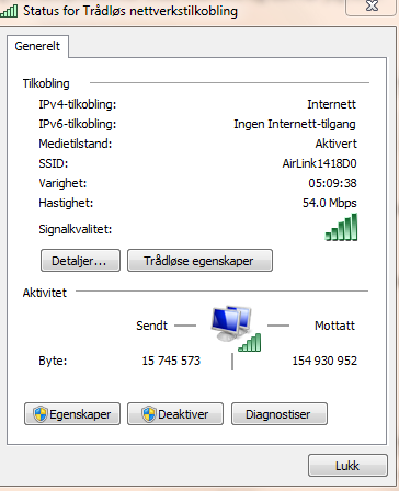

Nuvel. Ytelsen din er ikke akseptabel. Litt for enkelt å bare skylde på ruteren, selv om den selvsagt er en potensiell kandidat.
Om du først klikker på wifi-symbolet på windows statuslinja og deretter høyreklikker på ditt nettverk, så har du et menyvalg som heter 'status'. Hva sier Statusvinduet om hastighet og signalkvalitet?

Problemet ditt er nettverkskortet. Cnet CWP- 854 Wireless-G PCI Adapter
Det er et 802.11g kort. Den standarden har en begrensning på 54Mb. når du kjører flere standarder på samme nettverk vil alle enhetene på det trådløse nettverket sette seg til den samme standarden som alle støtter. Det vil si at alle enhetene dine deler en teoretisk maksimal hastighet på 54Mb(En sannhet med modifikasjoner men for enkelhets skyld).
Bytt det ut med en 802.11ac kort så bør det løse seg.
Endret av vitty

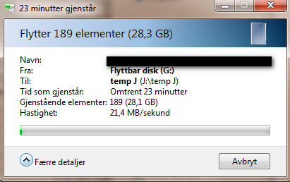

Nja. 54Mbps vil klare et par-tre MBps i praksis. Standarden er ikke problemet, det er noe annet. Kan jo være selve kortet eller driven. Jensen er og blir boss. Det er ikke uten grunn den får skylden. Det som kan prøves er selvsagt en overføring vie kabel og se om det går bedre da. Gjør det det, så er det enten nettverkskortet eller routeren. Jeg vil anbefale å bytte begge uansett. Hvis ikke overføringen blir bedre over kabel så ville jeg ha mistenkt lagringsmediet. Harddisker kan dø eller bli veldig treige uten varsel.
Har du en nettverkskabel kan du koble den rett i mellom PC-ene. Med riktig konfigurasjon så burde det fungere, selv om det kan bli knot. Du kan også overføre till en minnepinn og se om det går greit da for å utelukke HDD.
