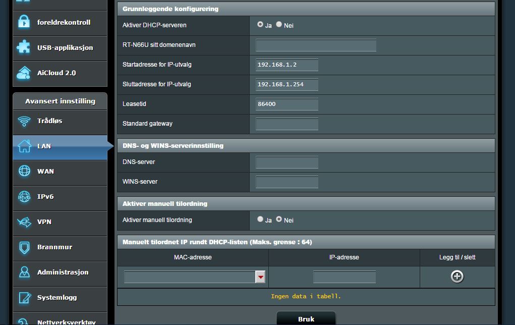

mafi Skrevet 20. mai 2015 Forfatter Skrevet 20. mai 2015 Her er det jeg har under DHCP i routeren min.
stigfjel Skrevet 20. mai 2015 Skrevet 20. mai 2015 Her er det jeg har under DHCP i routeren min. Ja, da kan du bruke routeren som en DHCP-server. Men så var det VLAN-støtte, da, det er minst like viktig. Og jeg ser ikke ut ifra skjermbildet at du kan konfigurere DHCP-serveren til å dele ut IP-adresser på mer enn ett subnett. Dette henger nok sammen med VLAN-støtten. En feit catalyst er ikke å forakte i stedet men med cisco ios så er det hakket mer masete å programmere en noe som bare har en fin gui å klikke i Har på følelsen av at en "feit Cisco Catalyst" vil være "litt" i overkant for TS, både prismessig og i praktisk bruk.
