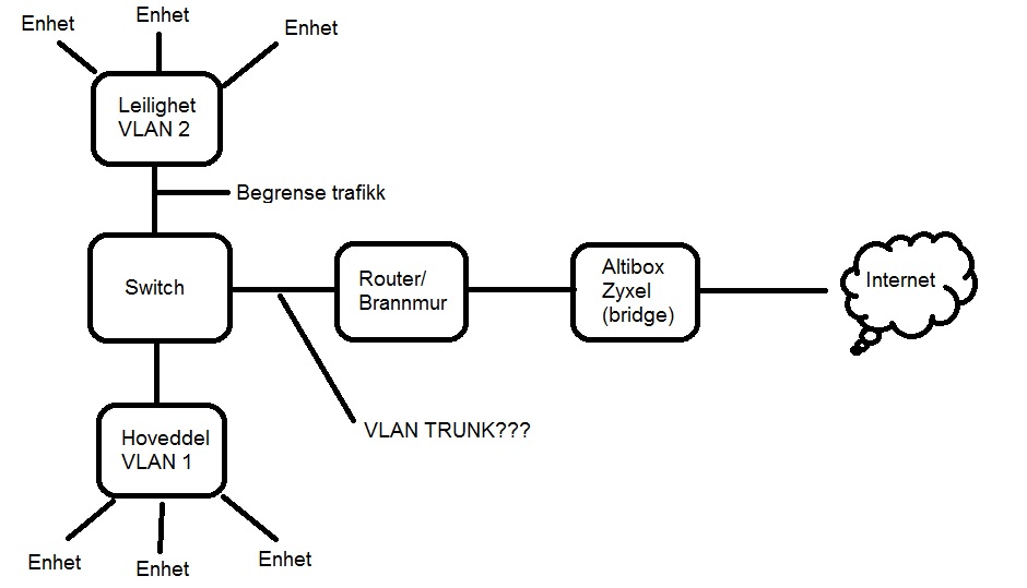

Da blir oppsettet mitt noe i denne duren:
Fortsatt usikker på om Routeren min støtter VLAN, men har lest meg fra at det er mulig å få den til å støtte dette med en modifisert firmware. Så da er det vel bare å kjøre på å bestille switchen fra HP.
Ser det fornuftig ut slik oppsettet mitt vil bli? Eller burde jeg ha flere/færre komponenter?
Ja, det blir det, er sånn jeg har det hjemme. Du oppretter VLAN med samme ID både på router/brannmur og switch, med en trunk med alle de VLAN du bruker mellom router og brannmur. Så er det bare å koble på de enhetene du skal ha til switchen, og setter rett VLAN (og evt. prioritet) på porten. Ganske enkelt.
Du har også konseptet med tagged/untagged VLAN. På trunken mellom switch og router/brannmur bruker du tagged, siden du skal ha mer enn ett VLAN på samme link. Men til hver enkelt enhet setter du VLAN som untagged. Dette er det også viktig å være bevisst på.
Representerer "hoveddel" og "leilighet 2" i tegningen din evt. enheter? Eller er det bare logiske blokker?
Ja, for å få det til slik som skissert er det helt essensielt at routeren/brannmuren din har VLAN-støtte. Eller fungerer det ikke.
Forresten, skal du gjøre det virkelig elegant har du et aksesspunkt som støtter mer enn ett SSID med VLAN-tagging. Da kan du gi trådløs dekning både for deg og leietaker, med fullstendig separering.
Dette var ment som logiske blokker og ikke enheter. Har en ekstra Router som jeg tenkeer å kjøre som AP i leiligheten, men denne blir vel bare koblet til ett av veggpunktene? Slik at det er ASUS routeren som deler ut ip-adresser til "Hoveddel" og "Leilighet" i to ulike VLAN?
Da ville jeg heller kjøpt et rent aksesspunkt istedenfor å kjøpe en trådløs router som du bruker som et akesspunkt. Og som sagt, da bør du kjøpe et aksesspunkt som støtter flere SSID med VLAN-tagging.
