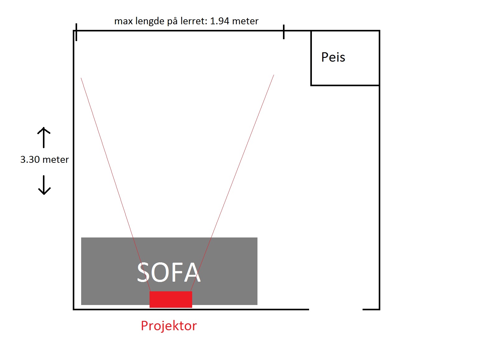

Jeg har nå pusset opp en kjellerstue og skal nå gjøre meg klar til å bestille min første projektor og lerret.
HDMI kabel har jeg lagt opp allerede.
Har laget en tegning som viser en oversikt over rommet. Det er et rom uten vinduer og sitter ca 3 meter unna lerretet.
Budsjett for projektor inkludert lerret er på ca 13.000.-
Er opptatt av støynivå ettersom projektoren vil henge rett ovenfor sofaen.
Finnes så mange typer lerret. Hvit/Grått/Elektrisk etc. Så trenger litt hjelp.
Se vedlegg!

Jeg har vært i samme greia som deg nå og endte på Optoma HD161x. Skal være ganske stille, ha dugende 3D (spesielt dersom du bruker RF briller), og meget bra 2D. Svartnivået skal også være helt ok. Skal du ha noe særlig bedre, tror jeg du må opp til Sony ... ettellerannet til ca 18.000
Bredden på lerrettet....; med dine 1.94m, kan en 77" med total bredde 183 fungere... eventuellt et par tommer opp.
Husk at det kan være greit med plass til noen høytalere ved siden av lerret også (pleier være greit å ha ting i fornuftig høyde slik at man slipper å ligge flatt og se "oppover" for å ha plass til høytalere under lerret... ser forøvrig at trenden i dag er å ha tv langt oppe på veggen også; som gjør det svært ubehagelig å titte på over tid). Ikke like enkelt å kjøpe en billig 78" flatskjerm heller? Eventuelt 65". Prosjektor og lerret er noe styr (har hatt selv, aldri igjen). Det bråker, man må ha lerret spent på ramme for å unngå at det bølger seg. Pærer varer ikke evig + man må ha relativt lange strekk med kabler for HDMI; som ikke alltid fungerer like bra.

Det ble 77" lerret fra HIFI Klubben og en Epson TW7200 full hd projektor.
Fornøyd med valget, støysvak.
