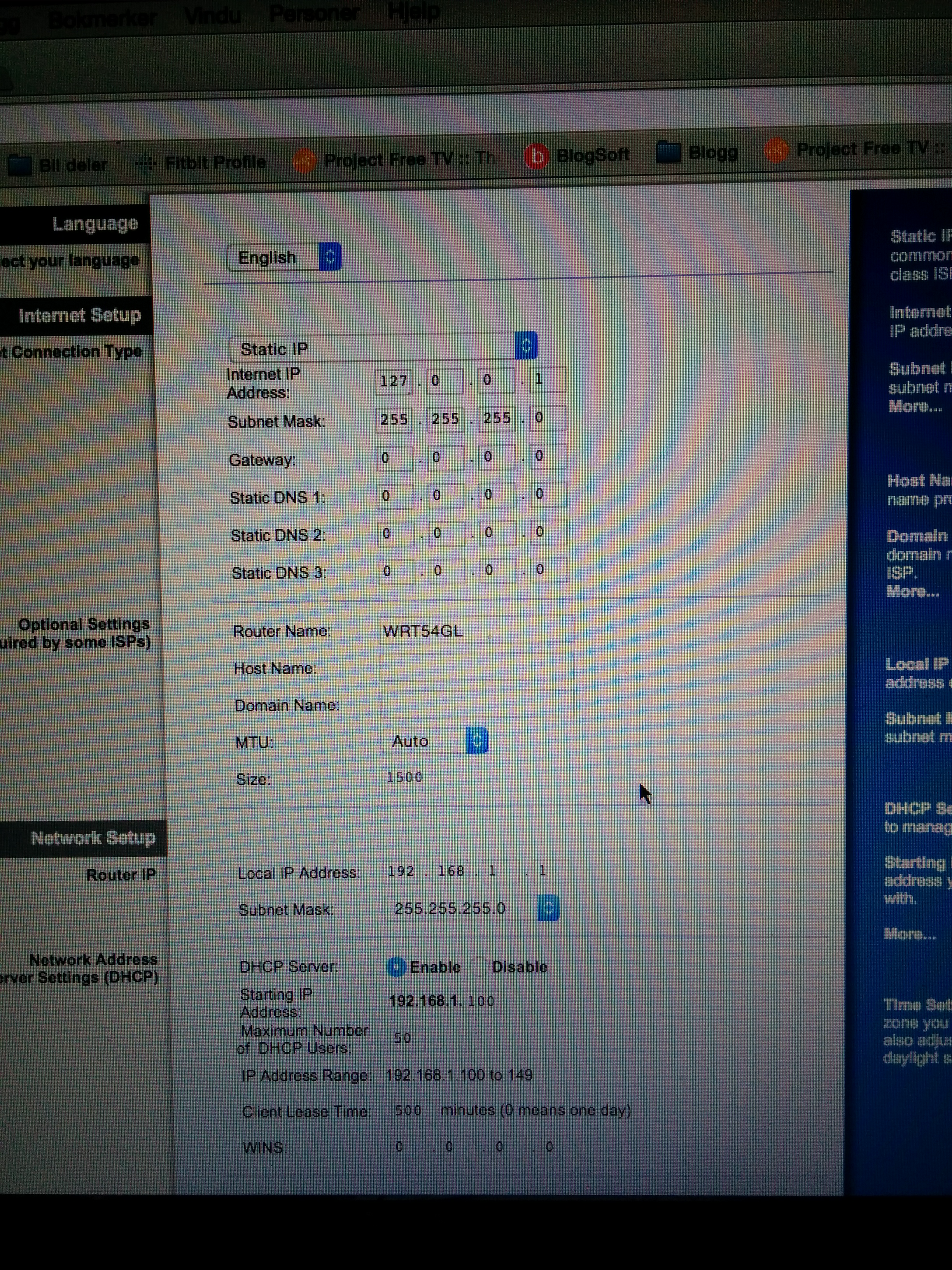

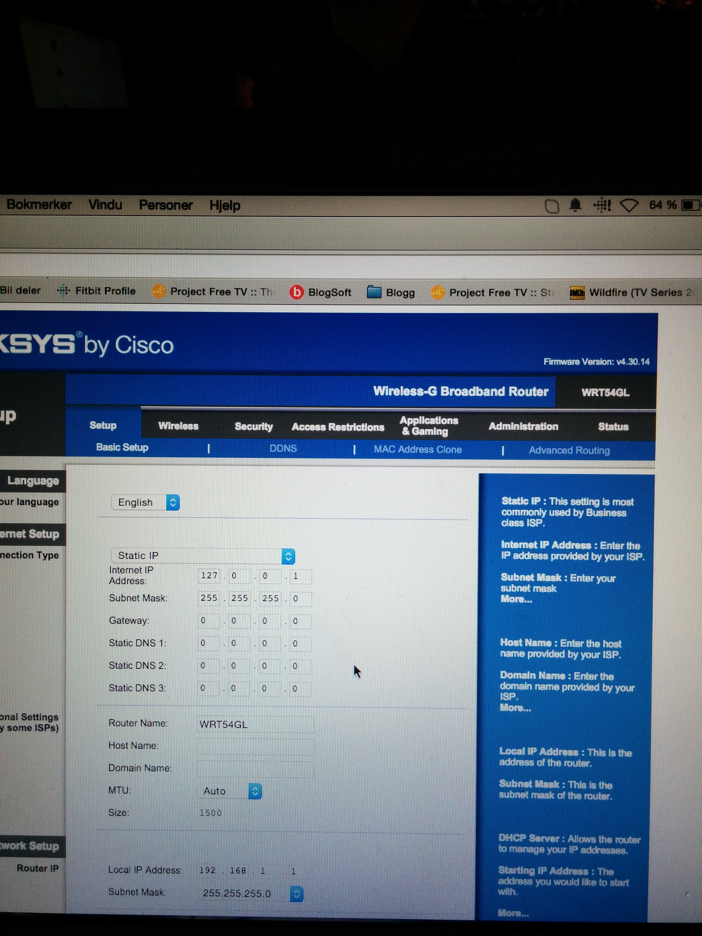

Hjelp!!! Nå sitter jeg å øver til fagprøve, men har faktisk aldri satt opp en router til når jeg skal ha DNS server på Windows server 2012. Holder på å sette opp et eget nettverk til serveren for å ikke tulle med de andre sine klient PC og slik. Men jeg har jo faktisk null peiling på hvordan jeg skal sette denne opp, legger ved bilder av router innstillingene håper noen vill hjelpe :)!!

Men uansett så vil vel 127.0.0.1 som er localhost fungere dårlig som statisk internett ip på en router.
Vet ikke hva din isp har der, men i svært mange tilfeller så får man dhcp på fra isp.
Unntaket er selvfølgelig dersom du har en serie med ip'er men da skal du også ha andre ting oppgitt fra isp.
Sett opp serveren med DNS (Dette håper jeg du kan) sett så opp DHCP på windows serveren. Routeren bruker du som gateway.
DNS på windows server: http://www.tomsitpro.com/articles/configure-dns-windows-server-2012,2-793.html
DHCP på windows server: http://blogs.technet.com/b/teamdhcp/archive/2012/08/31/installing-and-configuring-dhcp-role-on-windows-server-2012.aspx
Sett linksys routeren din opp med det nettverket du har pr. i dag som ett eksternt nettverk, legg det interne nettverket du settter opp "bak" denne på en annen ip-range. f.eks hvis ditt eksterne nettverk er 192.168.1.0/24 så kan du sette det interne nettverket til 10.0.0.0/24 (eller omvendt)
Slå av DHCP på linksysrouteren.
På windows serveren så setter du gateway til linksysrouteren.
