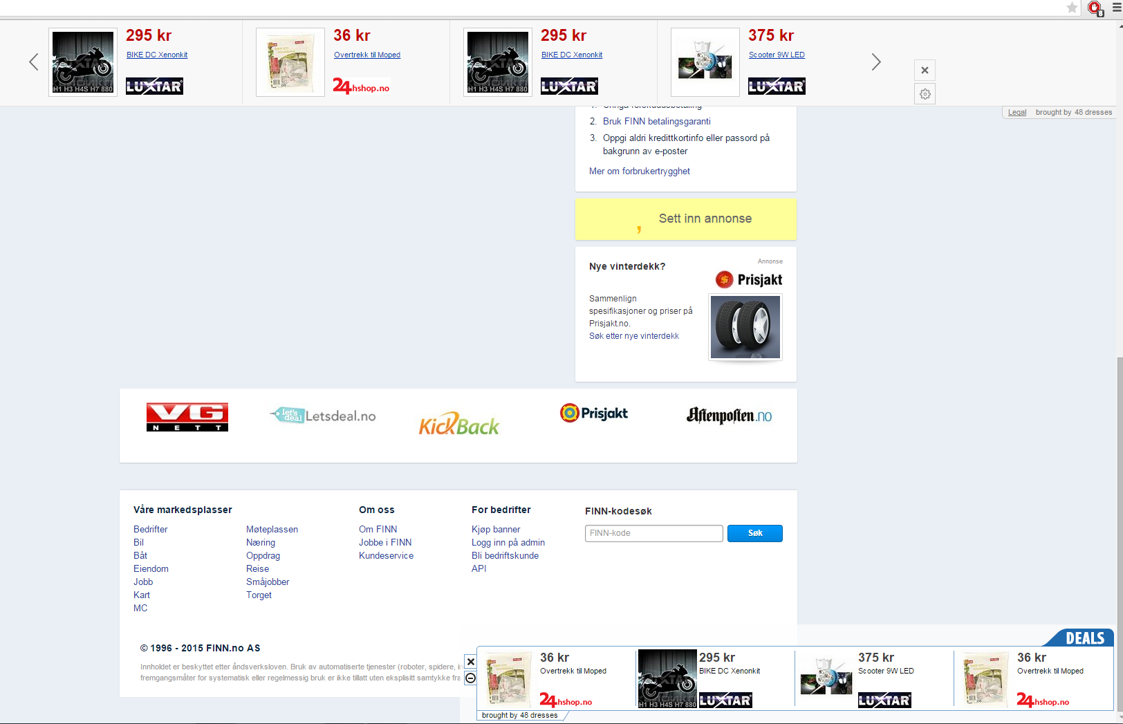

Hei
Jeg har ett STORT problem med att det hele tiden popper opp reklame, blir sett over på sider jeg ikke vil, og mye annett dritt.... hva skal jeg gjøre?
I tillegg (som dere ikke ser på bildet), legger det seg reklame på midten, slik du ikke kan se, eller trykke på noe som helst!
Jeg har antivirusarrow-10x10.png instalert (f-secure), og den finner ikke noe, jeg trenger hjelp (datan var ny i fjor også!!)
Takk for svar
Legger ved ett bilde som viser hvordan det ser ut:
Endret av mr.Bakke
48 Dresses Overview:
  • 48 Dresses will inject pop-up ads, advertising banners and in-text ads within your web browser
  • Adware detected in the 48 Dresses program (48 Dresses.exe, 48 Dresses-bg.exe, 48 Dresses-bho64.dll, 48 Dresses-nova.exe)
  • Integrates into the web browser via the 48 Dresses browser extension
  • Typically distributed through a pay-per-install bundle or with third-party software (example: CNET installer, Softonic Installer, InstallRex installer and many more)
  • 48 Dresses has a poor reputation within the MalwareTips Community
Med andre ord så har du fått det sammen med noe programvare du har installert.
malwarebytes burde kunne fjerne det. eller er det noen flere tips her:
http://malwaretips.com/blogs/ads-by-48-dresses-removal/

Går an å tilbakesette maskina tiden før problemene. Gjort det selv og det fungerte.
