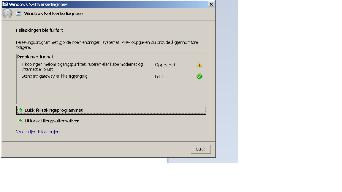

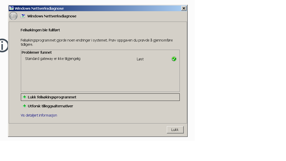

Labelle Skrevet 7. mai 2015 Del Skrevet 7. mai 2015 Hei, Leier en leilighet med egen ruter koblet gjennom kontakt i veggen. Aldri hatt problemer med nettet på tv, mobil og pc før. Kjøpte nylig en HP maskin hvor nettet faller 2-3 ganger daglig ut. Må høyreklikke og ''feilsøk problemer'' på nettverksikonet. Løser seg ofte med denne meldingen. Noe som vet hva det kan være? Brannmur? Lenke til kommentar https://www.diskusjon.no/topic/1664938-nettet-faller-ut-p%C3%A5-ny-pc/

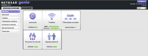

Labelle Skrevet 7. mai 2015 Forfatter Del Skrevet 7. mai 2015 Har en NETGEAR WNR612v3 Merker kun problemene på den ene maskinen. Ikke tven, mobilen eller den andre laptopen. Lenke til kommentar https://www.diskusjon.no/topic/1664938-nettet-faller-ut-p%C3%A5-ny-pc/#findComment-22503024

ChrisCo Skrevet 8. mai 2015 Del Skrevet 8. mai 2015 Legg ut flere skjermbilder av konfigen i routeren og ipconfigen til maskinen din... Lenke til kommentar https://www.diskusjon.no/topic/1664938-nettet-faller-ut-p%C3%A5-ny-pc/#findComment-22504963
