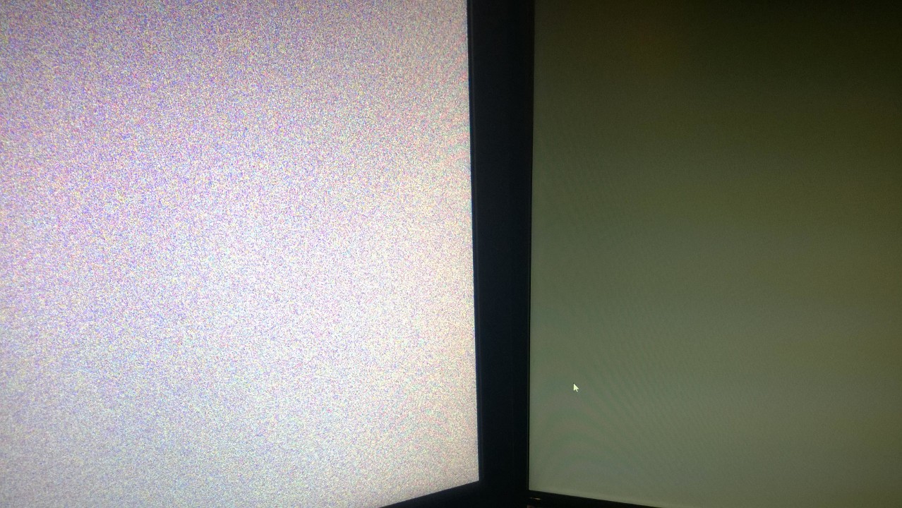

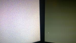

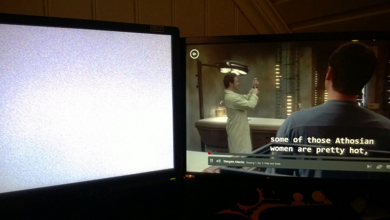

Når jeg prøver og se på netflix i chrome(problemet gjelder kun i chrome.) så blir skjerm nr 1, den til venstre støyete som en gammel tv. Hvis jeg ser på netflix i f.eks Firefox, IE eller Opera funker det fint.
Uansett om jeg har netflix fanen oppe på skjerm 1 eller 2, så er det alltid skjerm 1 som det går utover. Prøvd og bytte om kablene på de forskjellige skjermene for og se om det hadde noe og si, ble det samme resultatet. Jeg syntes hvertfall at det er ett ganske rart problem, sikkert en veldig enkel løsning ettersom det funker i andre nettlesere.
Er det noen som har noen anelse på hva jeg kan prøve for og fikse dette?

Har du 144 hz skjerm?
Mine supre research skills fant ut at du hadde 144 hz skjerm. Prøv å endre oppløsning til 120 hz.
Fant denne tråden: https://forums.geforce.com/default/topic/677109/geforce-drivers/someone-please-help-entire-screen-static-when-running-movies-in-netflix-/2/
Som igjen ledet meg til denne: https://code.google.com/p/chromium/issues/detail?id=422741
hvor de konkluderer med at det er Windows + HDCP som er problemet. (#16)

Endret det til 120hz, funker fint med netflix på Chrome nå.
Tusen takk.
