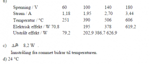

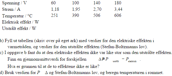

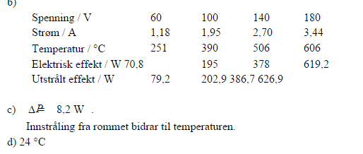

blomsterhjerte Skrevet 26. april 2015 Skrevet 26. april 2015 (endret) jeg sliter forferdelige med dette fysikk 1 oppgåva her altså, er ikke så god i fysikk, men men. håper noen tar tiden for å hjelpe meg, dette betyr utrolige mye for meg, jeg vill gjerne si tuusen hjerteleg takk om noen kan hjelper meg altså. skal ta privatist eksamen i fysikk, så jeg øver til det ( fysikk 1 vg2) legger både ut fasiten og oppgåven Endret 26. april 2015 av blomsterhjerte
ITtraktor Skrevet 26. april 2015 Skrevet 26. april 2015 (endret) jeg sliter forferdelige med dette fysikk 1 oppgåva her altså, er ikke så god i fysikk, men men. håper noen tar tiden for å hjelpe meg, dette betyr utrolige mye for meg, jeg vill gjerne si tuusen hjerteleg takk om noen kan hjelper meg altså. skal ta privatist eksamen i fysikk, så jeg øver til det ( fysikk 1 vg2) legger både ut fasiten og oppgåven Jeg tror du må være litt mer konkret på hva du faktisk lurer på. Jeg regner med det for eks. vet hvordan man regner ut elektrisk effekt? Endret 26. april 2015 av ITtraktor
blomsterhjerte Skrevet 26. april 2015 Forfatter Skrevet 26. april 2015 jeg for ikke til å rekne ut utrålte effekten ( på oppgåve b , men jeg for til for eksempel til å rekne ut elektrsik effekt, døme 60 *1,18 blir jo 70,8 w) men for ikke til utrålte effekten på tabellen. så vet jeg ikke hva jeg skal gjøre på oppgåve c og d. det er dette jeg treger hjelp til tusen tak om noen kan det, setter stort pris på det
blomsterhjerte Skrevet 26. april 2015 Forfatter Skrevet 26. april 2015 (endret) glemte å få med et viktig informasjon før oppgåve b Ved hjelp av en variabel spenningskilde kan vi sende strøm gjennom en varmetråd. Vi kobleret amperemeter inn i kretsen og har en temperaturmåler på varmetråden. Se figuren på nesteside. Ved å stille inn ulike spenninger kan vi lese av strømmen gjennom kretsen på amperemeteretog temperaturen i tråden. Overflatearealet til varmetråden er 0,01852 m2. Du kan anta atvarmetråden stråler som et svart legeme Endret 26. april 2015 av blomsterhjerte
ITtraktor Skrevet 26. april 2015 Skrevet 26. april 2015 (endret) Formelen er her: P = AεσT4 A: areal ε=1 (svart legeme) T: temperatur i kelvin, altså temperatur i celsius plus 273,15 σ: 5.670373(21)×10−8 Har selv satt inn tallene og får 79,2 på første, slik som i fasiten. Jeg vil tippe du glemte å konvertere til Kelvin? Temperaturen i rommet finner du ved å løse formelen med hensyn på T og sette inn delta P, husk at du får svaret i Kelvin. Endret 26. april 2015 av ITtraktor
blomsterhjerte Skrevet 26. april 2015 Forfatter Skrevet 26. april 2015 skjønte ikke helt unnsyld, kunne du prøvde å vise det litt tydeleg. setter stort pris på det, og tusen takk for at du prøvde
ITtraktor Skrevet 26. april 2015 Skrevet 26. april 2015 (endret) For å finne utstrålet effekt: P = AεσT4=0,01852 m2 * 1 * 5.670373(21)×10−8 * (251+273,15)=79,2W For å finne temperatur i rommet: T=4√(delta P / A*5.670373(21)×10−8)=4√8,2W/0,01852 m2 * 5.670373(21)×10−8=297,26 Kelvin=297,26-273,15=24 grader celsius. Kvadratrottegnet ble noe hemma, men tror du forstår tegninga. Det essensielle her er altså å holde tunga rett i munn når det gjelder konvertering fra celsius til kelvin. Forholdet mellom kelvin og celsius er linært, hvor 0 kelvin=-273,15 celsius. Merk at i veldig mange formler i fysikk skal temperatur settes inn i kelvin, selv om den er oppgitt i celsius i oppgaven. Endret 26. april 2015 av ITtraktor
