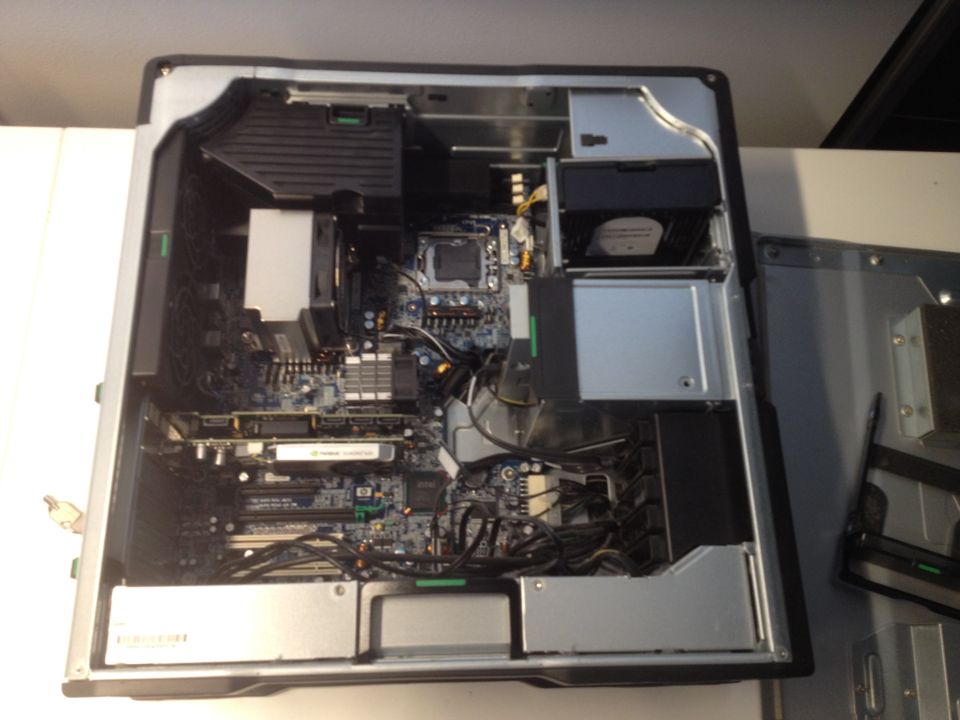

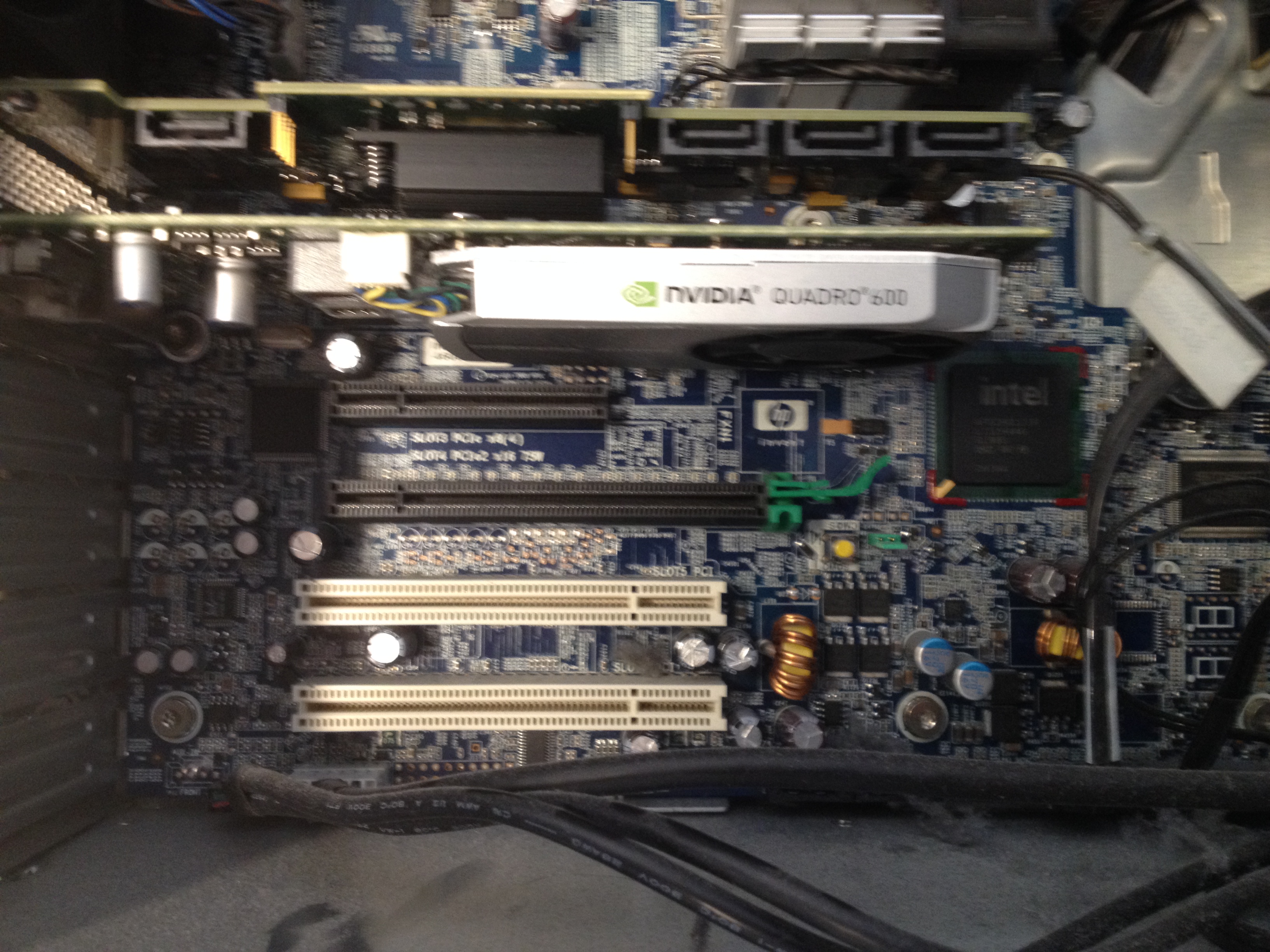

Myst Skrevet 24. april 2015 Skrevet 24. april 2015 (endret) Hei forumfolk. Omsider er den gamle jobb-pcen på jobben klar til skroting og håper å hente den i kveld eller i morgen. Den er HP Z600 modell WD059AV, kjøpt i 2011 (for de som vil lese detaljert om spesifikasjonene). Den fungerer knall fortsatt og vil "oppgradere" den til hjemmebruk, men har lite peil på hardware, så må be dere om råd litt. Den har bare en 160GB SSD i dag og vil sette inn en ekstra HDD. Ut i fra den infoen jeg har funnet nå, så passer kun èn HDD til den: https://www.komplett.no/wd-av-25-1tb/750091 Men i tillegg til den må jeg vel kjøpe denne kabelen også, hvis jeg har forstått det riktig: https://www.komplett.no/serial-ata-cable-50-cm-wshrapnel/585367 Hovedsak fordi den er såppass gammel at den ikke støtter SATA 3.0 dessverre og det begrenser mulighetene. Spørsmålet er: har jeg andre alternativer? Nedenfor har jeg kopiert fra manualen det som er tilgjengelig av spor. I/O Slots (see system board section for more details) 2 PCI Express Gen2 x16 slots (full-length, full-height) 1 PCI Express Gen2 x4/x8* slot – with x8 open-ended connectors (full-length, full-height) 1 PCI Express Gen1 x4/x8* slot – with x8 open-ended connectors (full-length, full-height) 2 PCI 32bit/33MHz slot, (full-length, full-height) *These slots have 4 PCI Express lanes routed to them. They are sometimes called "x4 electrical, x8 mechanical" slots. The PCIe x8 open-ended connectors allow a PCIe x 16 card to be seated in the slot. Bays (see storage section for more details) Total Bays = 4 Internal Bays 2 internal 3.5" bays (with acoustic dampening rail assemblies) Er også èn IDE-slot tilgjengelig som jeg muligens kan bruke til HDDen fra min andre gamle stasjonære (også bare 160GB). Nå som denne kommer, må jeg kvitte meg med den uansett. Hadde egentlig vært herlig å bruke PCIe-slottene til ekstra SSD, men dessverre virker som det ikke er mulig ut i fra den infoen jeg har funnet. Om noen har lurium forslag på hvordan jeg kan utnytte det som er av ledige spor, hadde det vært helt herlig. Skal få fikset bilde av innmaten straks. Om noen ønsker restene av gamle-gamle stasjonæren, kan de sende meg PM. Info om innhold er i profilen min. RAM, skjermkortet, hovedkort og diskettstasjon er fortsatt i fungerende stand. Endret 29. april 2015 av Myst
Omnithunder Skrevet 24. april 2015 Skrevet 24. april 2015 (endret) Du kan sette inn en hvilken som helst 3,5" SATA HDD i maskinen. SATA 3.0 er bakoverkompatibel med SATA 2.0. Denne er prisgunstig https://www.komplett.no/seagate-barracuda-2tb/653071 Edit: Dersom du ikke har de originale strømkablene til maskinen, kan du løse problemet med denne https://www.komplett.no/internal-sata-power-cable-splitter/364028 Endret 24. april 2015 av Omnithunder 1

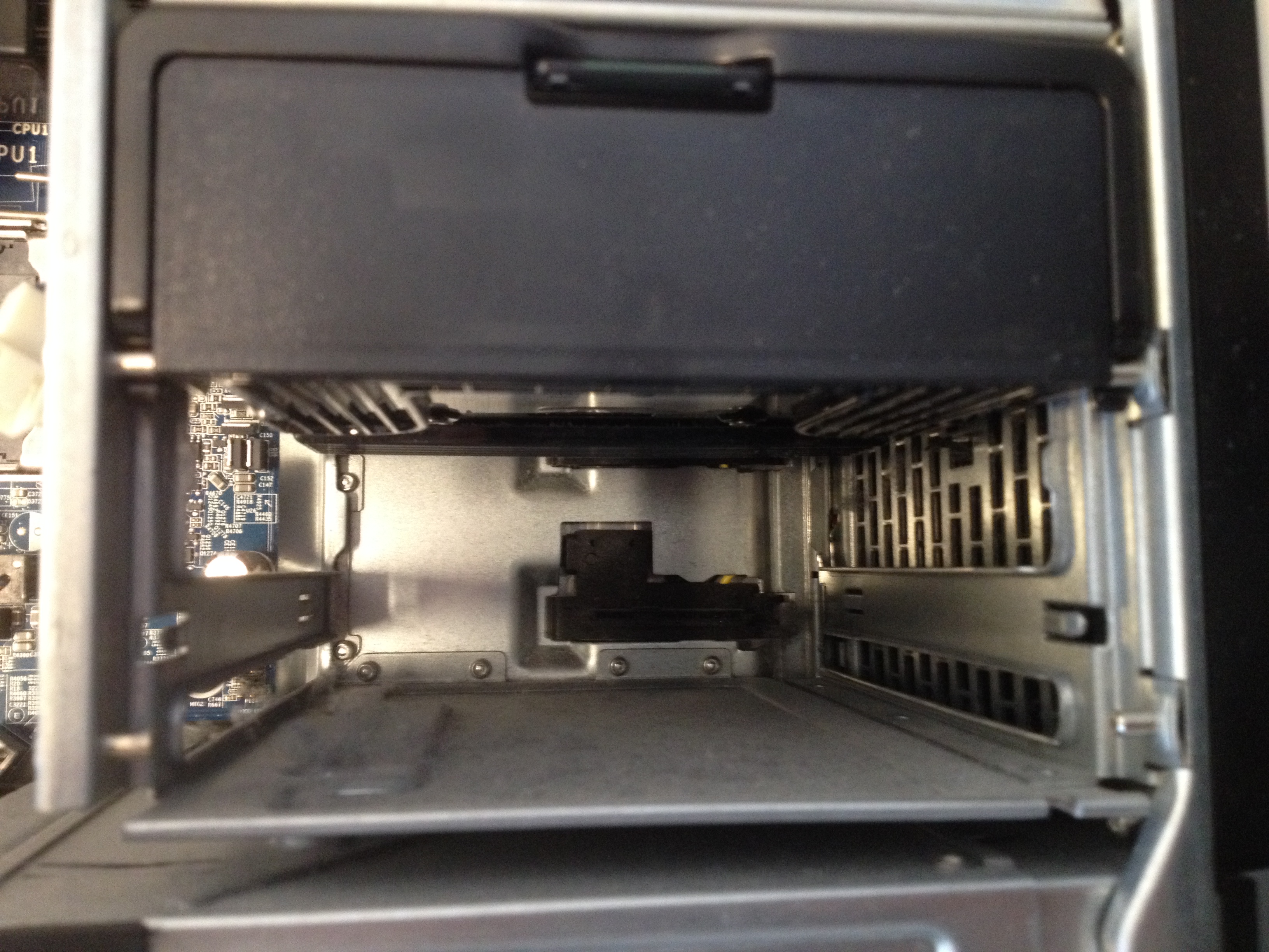

Myst Skrevet 24. april 2015 Forfatter Skrevet 24. april 2015 (endret) Herregud, så flaut å overse den detaljen. Helt typisk meg at viktige detaljer kommer frem ETTER jeg har skrevet noe offentlig, Aner ikke hva som kom med den i tida, IT folka leverte den ferdig klargjort, men er nok lurt å slenge på noen kabler for sikkerhetsskyld. Både den jeg og du linket til. Barracudaen virker som et godt valg. Glemte å legge ved bilde av harddisk-plassen. Jeg prøvde å ta ut SSDen for å se hvordan den var montert, men satt godt fast og turte ikke bruke kraft. Men regner med det burde gå fint, slike ting er ganske standard vil jeg tro. Takk for svar uansett, ble litt lettere nå. Bare gjenstår å bestemme seg for HDD. Endret 24. april 2015 av Myst

Simen1 Skrevet 24. april 2015 Skrevet 24. april 2015 (endret) Hvis du finner riktig håndtak/flik å dra i så skal SSDen gli lett ut. Du åpner SSD-skuffa med håndtaket øverst på den sorte "døra" i enden der SSD-en sitter, vipper frem et håndtak og drar skuffa ganske lett ut. Jeg ser du har en ledig CPU-slot. Det er en åpenbar oppgraderingsmulighet. CPU og kjøler med passende kontakt finner du lett på ebay til fine priser. Her er et eksempel (jeg aner ikke hvilken CPU du må matche) http://www.ebay.com/itm/Intel-Xeon-E5640-quad-core-CPU-SLBVC-2-66-GHz-12MB-HT-socket-1366-Westmere-EP-/281666420144?pt=LH_DefaultDomain_0&hash=item4194a07db0 http://www.ebay.com/itm/New-For-HP-Z600-Z400-Workstation-Heatsink-Fan-Assembly-463991-001-Replacement-/271440476781?pt=LH_DefaultDomain_0&hash=item3f331cfa6d Endret 24. april 2015 av Simen1
Myst Skrevet 24. april 2015 Forfatter Skrevet 24. april 2015 Jeg prøvde det. Som man ser av første bildet, så tok jeg ut den tomme skuffen, og tok ut håndtaket på SSD-skuffen og dro litt med kraft, men satt godt fast. Skal sjekke nøyere i morgen når jeg henter den hjem. Nja, har ikke tenkt på det egentlig, den er fortsatt ganske rask og skal ikke drive med noe som vil kreve ekstra CPU-kraft. Så den oppgraderingen kan jeg utsette en god stund til. Men helt klart er denne maskinen designet med mulighet for oppgraderinger, så skal ikke se bort fra at jeg investerer litt penger på et senere tidspunkt.

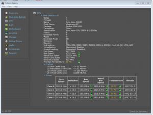

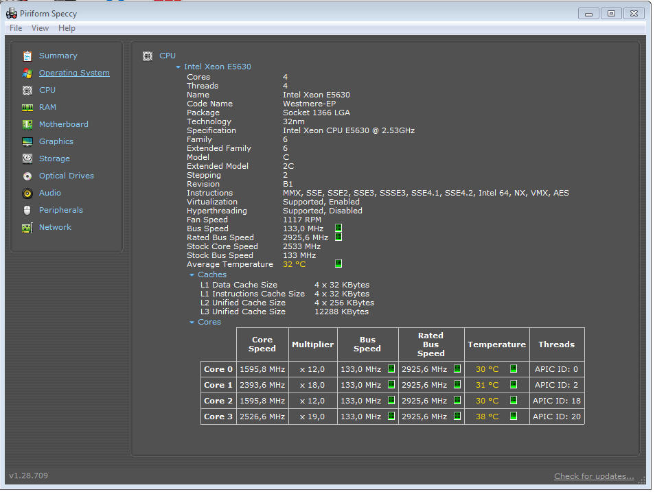

Myst Skrevet 29. april 2015 Forfatter Skrevet 29. april 2015 (endret) Tenkte var på tide med en liten oppdatering. 2TB Barracuda er nå inne og i bruk. Kjøpte en IDE-kabinett til gamle harddisken fra gamle stasjonære og kan nå bruke den som ekstra backup hvis jeg vil. Begynner å bli fornøyd med forvandlingen fra jobb-pc til hjemme-pc. Har begynt å tenke på om jeg skal satse på den ekstra prossessoren likevel. Under er det vist hva slags type som sitter inne nå: Ser at den koster relativt lite enkelte steder, så egentlig en investering ikke trenger å utsette på. Men ser at den er egentlig oppgitt som 8 strenger, men vises bare 4 på bildet? Programmet som ikke leser riktig eller moddet av HP mon tro? Litt også forvirret av hvilken andre modeller den er kompatibel med. Fant en liste med grei oversikt som viser samme familien: http://www.cpu-upgrade.com/CPUs/Intel/Xeon/E5630.html Skal jeg følge den offisielle informasjonen, virker det som den kompatibel med E5640, den Simen1 linket til. Skal jeg heller stole på Speccy, så er nok samme modell beste løsning. Er egentlig viften som koster fortsatt noe, men finner nok en på Ebay for den også. Etter alt dette er over, blir neste prosjekt å bytte kjølepasta på laptopen. Utstyr er i hus og blir å følge nøye med på videoen for å ikke gjøre feil. Endret 29. april 2015 av Myst
Omnithunder Skrevet 29. april 2015 Skrevet 29. april 2015 Jeg har ikke linket til CPU, det var det Simen1 som gjorde. Du må matche den prosessoren du har, Intel Xeon E5630. Du må enable Hyper-Threading (HT) i BIOS for å få 8 tråder. Hos deg er HT disabled pr nå.
Myst Skrevet 29. april 2015 Forfatter Skrevet 29. april 2015 Ops, gikk visst på autopilot der og da.. Korrigert nå. Var det jeg tenkte også, best å spille safe og satse på samme modell og ikke tukle med forskjellige modeller, selv om det skrives her og der at de er kompatible. Klarer ikke bestemme meg likevel.. Skal jeg ha alt ny, må jeg ut med nesten 1000-lappen. Vifta er grei nok da, ny er billigere enn brukt faktisk: http://www.ebay.com/itm/New-For-HP-Z600-Z400-463991-001-Series-Assembly-Fan-Heatsink-Thermal-grease-/311184813855?pt=LH_DefaultDomain_15&hash=item48740f6f1f Alternativ 2: http://www.ebay.com/itm/Intel-LGA1366-Xeon-Heatsink-Fan-2U-Combo-for-E5645-E5640-E5630-E5620-E5607-E5606-/131288953772?pt=LH_DefaultDomain_0&hash=item1e916e73ac Men E5630 er det ikke mye forskjell mellom ny og brukt. Ny: http://www.ebay.com/itm/Intel-Xeon-E5630-SLBVB-2-53-GHz-AT80614005463AA-CPU-Processor-LGA-1366-2933-MHz-/281672711643?pt=LH_DefaultDomain_0&hash=item4195007ddb Brukt: http://www.ebay.com/itm/Intel-Xeon-E5630-AT80614005463AA-SLBVB-CPU-2933-2-53-GHz-LGA-1366-100-Work-/131495790033?pt=LH_DefaultDomain_0&hash=item1e9dc285d1 Da går man selvsagt for en ny. Men venter med å bestille til jeg forhører meg mer.
Omnithunder Skrevet 29. april 2015 Skrevet 29. april 2015 Har du slått på Hyper-Threading (HT) i BIOS nå?
