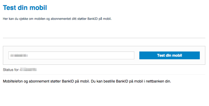

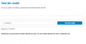

Gjest Slettet-t8fn5F Skrevet 23. april 2015 Skrevet 23. april 2015 Hva sier denne? https://www.bankid.no/Hjelp-og-nyttige-verktoy/Nyttige-verktoy/Test-din-mobil/
Zilo Skrevet 23. april 2015 Forfatter Skrevet 23. april 2015 Hva sier denne? https://www.bankid.no/Hjelp-og-nyttige-verktoy/Nyttige-verktoy/Test-din-mobil/
Gjest Slettet-t8fn5F Skrevet 23. april 2015 Skrevet 23. april 2015 Da må du kanskje prøve å re aktivere bankid for mobil i din nettbank... 1
Zilo Skrevet 23. april 2015 Forfatter Skrevet 23. april 2015 Da må du kanskje prøve å re aktivere bankid for mobil i din nettbank... Har gjort det, men funker fortsatt ikke. Denne versjonen av CM er ikke helt stabil enda, så jeg tror kanskje jeg må downgrade til 11.
