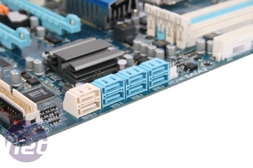

Syar-2003 Skrevet 23. april 2015 Skrevet 23. april 2015 Den vanlige ?. Hvilken port er den tilkoplet av disse . De 2 lyse er jmicron (ikke bruk disse) de andre 6 er Intel Eight SATA II ports - six from Intel ICH10R (supporting RAID 0, 1, 10, 5 and JBOD), two from Gigabyte (JMicron) SATA2
MattaS Skrevet 27. april 2015 Forfatter Skrevet 27. april 2015 Den vanlige ?. Hvilken port er den tilkoplet av disse . De 2 lyse er jmicron (ikke bruk disse) de andre 6 er Intel Eight SATA II ports - six from Intel ICH10R (supporting RAID 0, 1, 10, 5 and JBOD), two from Gigabyte (JMicron) SATA2 Dette ser ut til å fungere, takk
