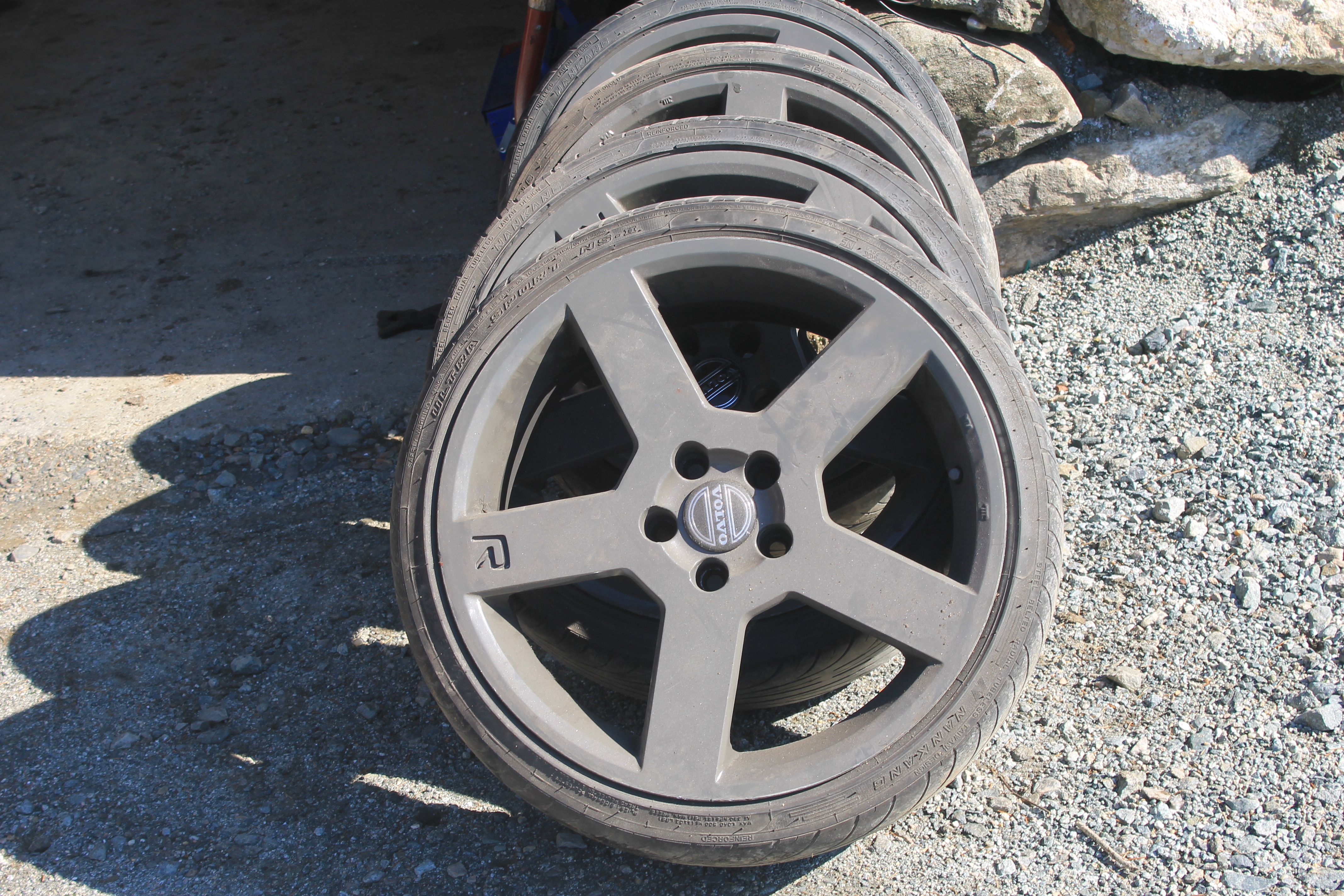

Noen som har erfaringer med R-felger på volvo 740, 90 modell? Vet at jeg trenger spacere, men lurer på hvor store jeg trenger.. Syntes det er litt teit å bestille 25mm spacere, også passer de ikke? Vet ikke hva innpresset på felgene er, men forrige eier mente det var 40 uten å si det 100%sikkert. Har ikke mulighet til å ta noen mål av felgene/bilen før til helgen, men hadde og tenkt å få tak i spacere før helgen .. Så,, hva bør jeg gå for? Lurer litt på disse fra SCSTYLING, biltema sine eller dem på bcb HER, noen anbefalinger - og/eller erfaringer?   post-374344-0-36000400-1428952162_thumb.jpg
Før du gjør noenting så bør du finne ut sikkert hva innpresset er. Hvis de er ET40 så bør 25mm spacer være nok. Orignal Pegasus felg er 46mm så da er det mer usikkert.
Det er vel 15mm elns som er standard innpress på 740? (Det står sannsynligvis i vognkortet ditt..)
Da bør du nok i tilfelle ha hele 30mm spacer, da må det være en spacer skrudd fast i nav, der felgene så skrus fast i spaceren.
