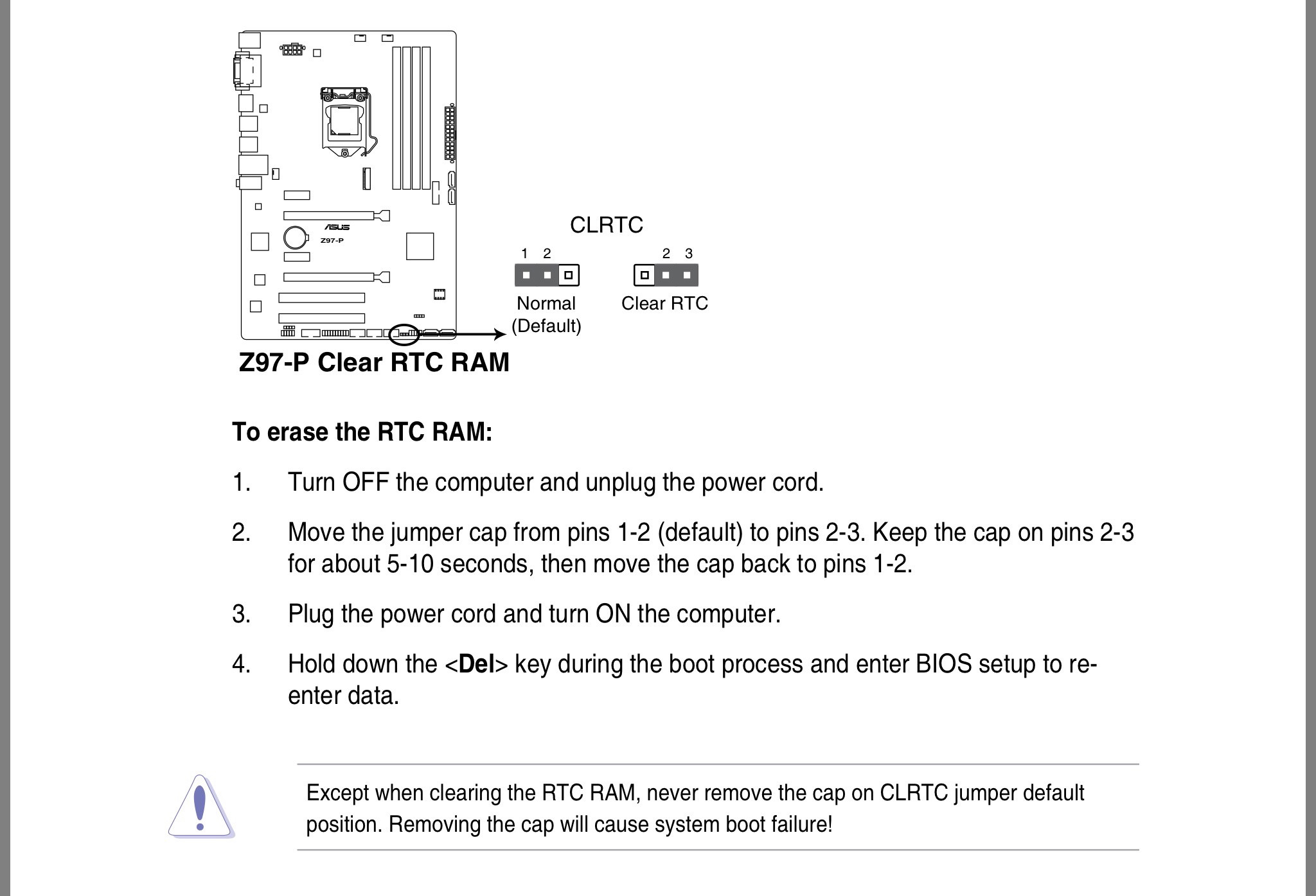

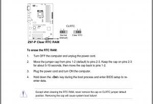

Syar-2003 Skrevet 11. april 2015 Skrevet 11. april 2015 Legg merke til at clrtc headeren skal ha en jumper installert på default for at hovedkortet skal funke ordentlig. Removing the cap will cause system boot failure
Kleitn1 Skrevet 11. april 2015 Forfatter Skrevet 11. april 2015 Legg merke til at clrtc headeren skal ha en jumper installert på default for at hovedkortet skal funke ordentlig. Removing the cap will cause system boot failure Jumperen står på riktig plass, har også prøvd det som står på det bilde du la ved, står også i manualen til hk.
