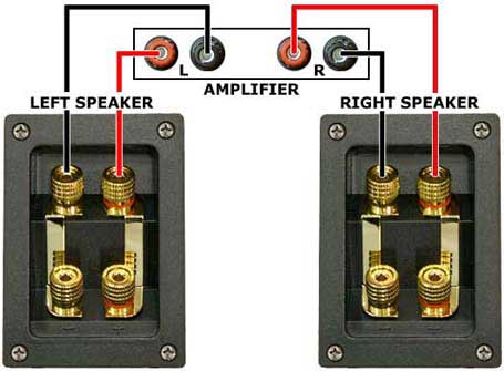

Bak på høytalerne er det fire koblinger. To røde og to andre. Se bilde på hvordan jeg har koblet nå.

Du mangler broene mellom plussene og minusene på høyttalerne.
Skulle akkurat til å si det samme, hvis du ikke har broene. Så må du koble en utgang på subbene og en på diskantene. Jeg er usikker på om jeg vil si at han har koblet feil, men alle inngangene må være koblet på.
Dette er bi-wireing-terminaler. Om du ikke kobler dem sammen når du bare bruker et par signalkabler så mater du ikke alle elementene. Kablene er koblet rett, så dem trenger du ikke endre, men du må koble de to røde terminalene sammen med hverandre. Deretter kobler du de to svarte sammen med hverandre.

En enkel test er å koble på de to nederste terminalene og se om det bare blir bass.

Aner ikke hva som skjer da. Høres rart ut. Du kan jo sjekke om du har koblet rett på forsterkeren. Tegningen sedsberg har lagt ut er sånn det skal se ut. Lyden blir i alle fall rar om du kobler de to røde terminalene på en forsterker til rød og svart på en høyttaler. Da får du differansen på venstre og høyre kanal og det høres som regel rart ut og har lite bass.
