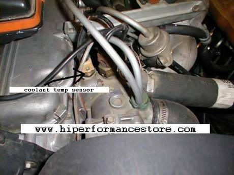

Pleier ofte å være tempmåler på BMW når det gjelder dette. Du skal ha 2 stykk framme på motoren ved kjøleslangene. Den ene er vel til måleren i instrumentpanelet, mens den andre brukes til å styre bensinmengden som nevnt over. Du kan prøve å måle motstand på begge og se om det er forskjell på kald og varm, noe det skal være. Hvis den ene alltid gir ut den samme verdien så er den antaglivis kaputt. Om begge fungerer så kan du sjekke at ledningene som går til disse er hele.

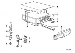

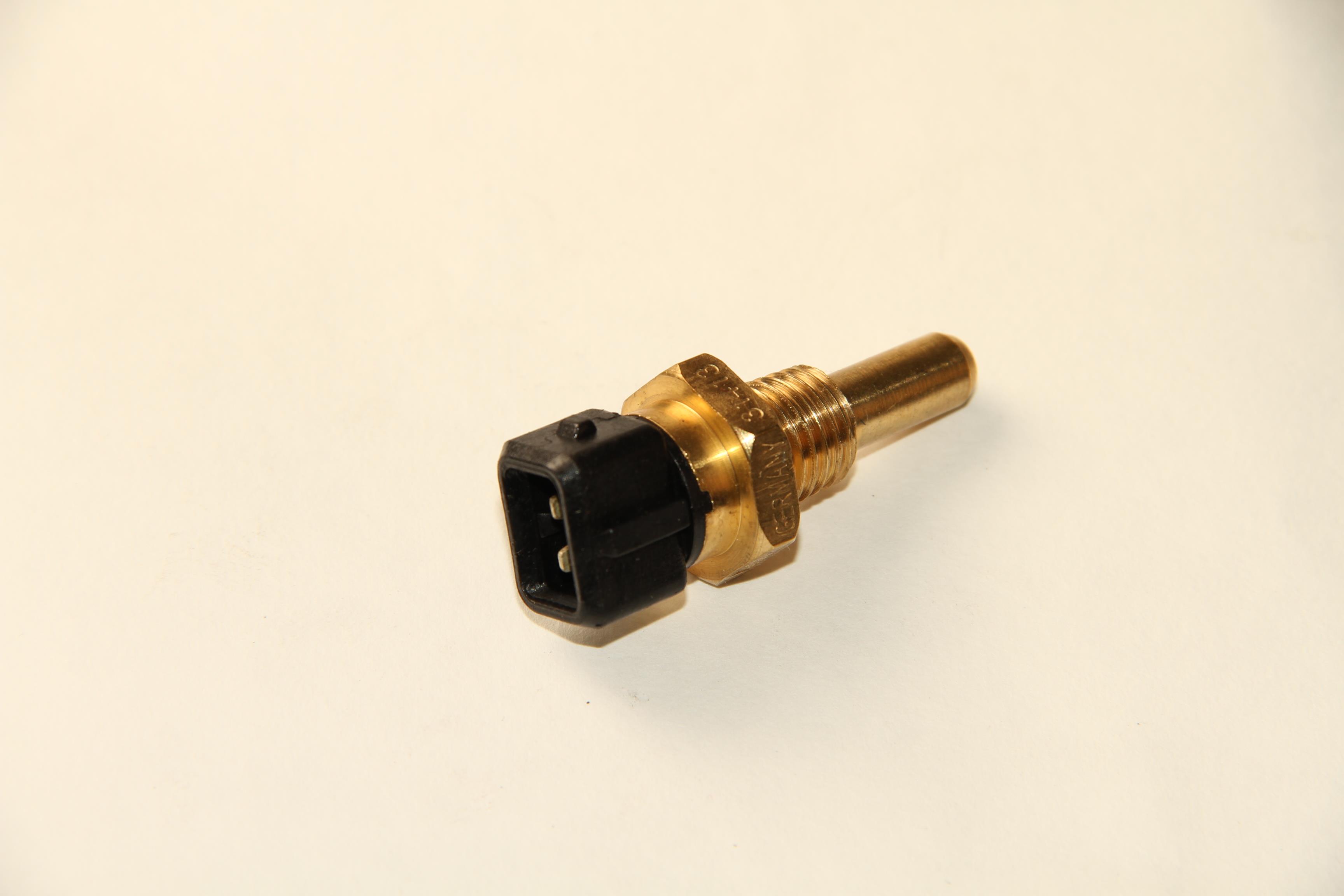

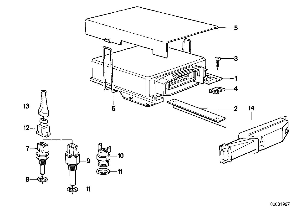

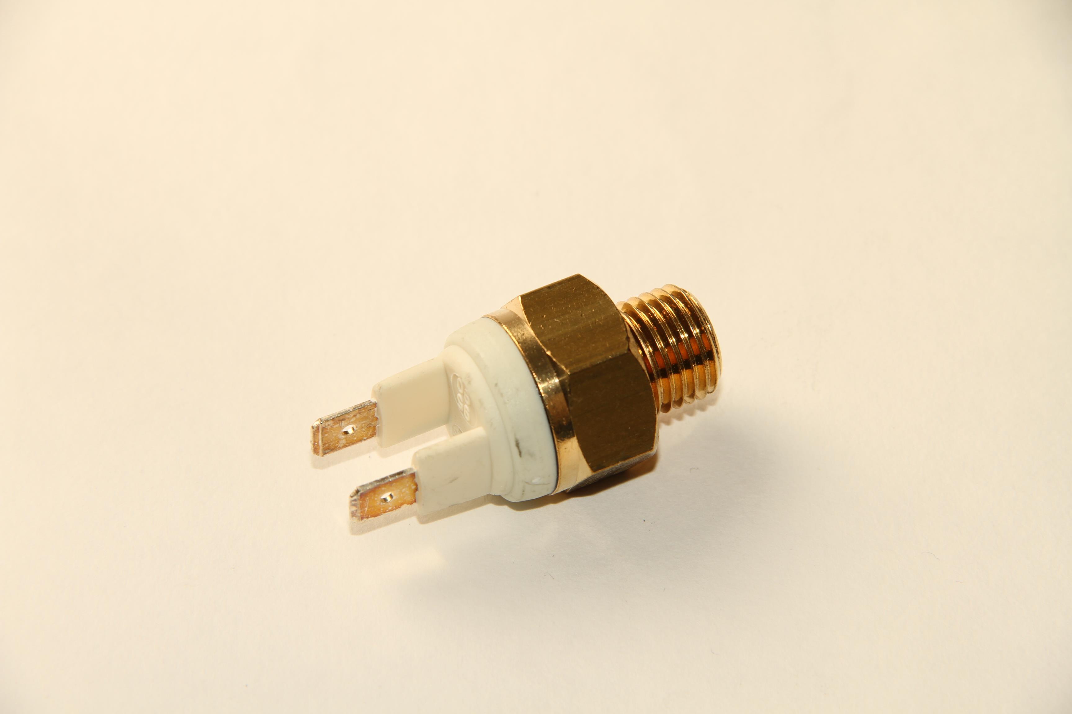

Har sett på GS men er usikker på hvilken sensor jeg har. Står en m30b34 i bilen men på etk bildene er det 2 alternativer til temp sensor?
To leverandører med samme delenummer eller to forskjellige delenummere? Hvis du lokaliserer hvilken av de som er gåen kan nok GS hjelpe deg å velge riktig. Det hender også at relativt like bilder blir brukt på etk på forskjellige deler, så du må se at delenummeret fra bildet finnes på lista under.
