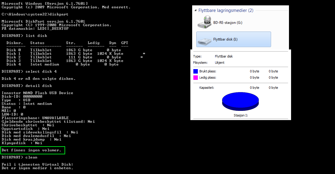

AleksanderF92 Skrevet 11. mars 2015 Skrevet 11. mars 2015 Jeg har prøvd å sett etter løsning på dette problemet lenge på nett. Alt jeg finner inneholder bruk av partisjonsverktøy. Det er da ikke serlig mye nytte ettersom alt resulterer i samme feil... "Finnes ikke noe volum å behandle!"Hva kan jeg gjøre for å fikse dette?Nedenfor ser dere hvordan det ser ut i egenskaper og CMD:
Pey'J Skrevet 12. mars 2015 Skrevet 12. mars 2015 Siden du allerede har prøvd forskjellige løsninger, er nok minnepennen defekt.For meg ser det ut som den er "død" / ødelagt.Den står jo med 0 byte tilgjengelig plass. Vanskelig å partisjonere / formatere da...
Winnetou2012 Skrevet 12. mars 2015 Skrevet 12. mars 2015 Har ikke så mye peiling, men muligens denne kan hjelpe. (?) Lexar BootIt
AleksanderF92 Skrevet 12. mars 2015 Forfatter Skrevet 12. mars 2015 Beste jeg kan gjette på selv er at den er kortsluttet på en måte og at kretsen er ødelagt.Kjedlig...
