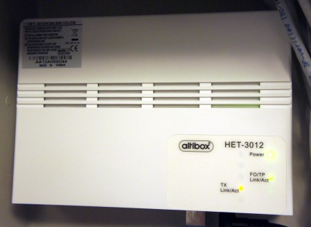

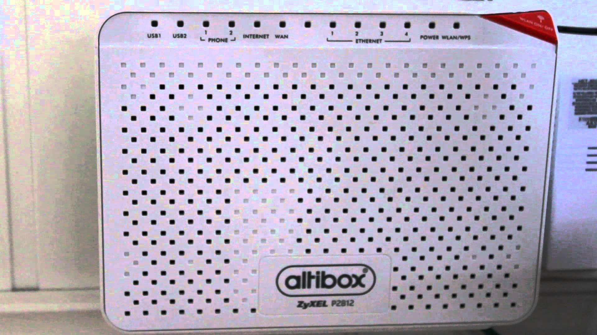

G Skrevet 6. mars 2015 Forfatter Skrevet 6. mars 2015 (endret) Kan svare på det jeg.. Du trenger ikke managed fordi det du trenger om du kun planlegger å ha nettverkspunkter i alle rom er rett og slett en "dum switch", altså en unmanaged. Du trenger egentlig bare en router du med nok nettverkspunkter. De fleste som selges har bare 4, så du trenger en måte å få mange porter på. Å kjøpe en managed skaper bare bry for deg, for du har ikke nok kunnskap til hvordan bruke den Jeg skrev et annet innlegg om hvorfor ha en managed switch lenger oppe. Du kan bruke den du har også men det blir litt overkill å ha en sånn til det bruket med andre ord. Jeg skal langt i fra påstå at jeg har gjort riktig valg. Men, det føles slik. Fordi jeg skal takle forskjellige VLAN som Altibox sender via sitt nettverk til meg (Lyse sitt utstyr skal bort og støve ned!! Ihvertfall hjemmesentralen. Mediakonverter kan også fjernes om jeg bruker fiber SFP-modul inn i router'en). Da kan det være godt å ha en managed switch som er i stand til å "arve" VLAN-tagger. Utstyret er anskaffet og rigget opp i "nettverksrommet" mitt (nettverkskroken min): (hjemmesnekret, veggmontert rack i treverk, bilde står riktig vei) Kan hende det er litt suppe i forståelse og at det flyter rundt som grøt der oppe når jeg forsøker å forholde meg til alle disse emnene. Hensikten med kjøpet var godt, og sånn passe overkill for min smak. Kanskje med unntak av vanskelighetsgraden dette påfører meg da. Tenker det blir MikroTik-routeren som styrer det meste etterhvert. Men, den alene har jo alt for få RJ-45 tilkoblinger (8 RJ-45 +2 SFP) til mitt behov. Sjekk VLAN-videoen. Tror jeg husker han snakket om hvordan VLAN-trafikk flyter her og der i et større komplekst nettverk: https://www.diskusjon.no/index.php?showtopic=1609884&do=findComment&comment=21806417 Endret 6. mars 2015 av G
ARJ Skrevet 6. mars 2015 Skrevet 6. mars 2015 Skal du ha egne Vlan så forstår jeg hvorfor du skal ha managed switch. Altibox leverer et Vlan for TV signaler og et for internett. Sånn jeg ville lagt det opp da er med doble nettverkspunkt i hvert rom. 1 til tv og 1 til nett. Så må du koble alle tvpunktene til dedikerte porter i switchen som blir programmerte inn til et Vlan eksempelvis port 1-10. Så gjør du samme med internett port 11-20 f.eks. Hvordan du setter opp det i zyxelen kan jeg ikke svare deg på, Er for det meste ciscoswitcher jeg suller med. På kontoret her har jeg en cisco sg300 som jeg bruker for å nå alle forskjellige Vlan på jobb (nettverksadm). Og jeg har 18 forskjellige vlan konfigurert på den.
