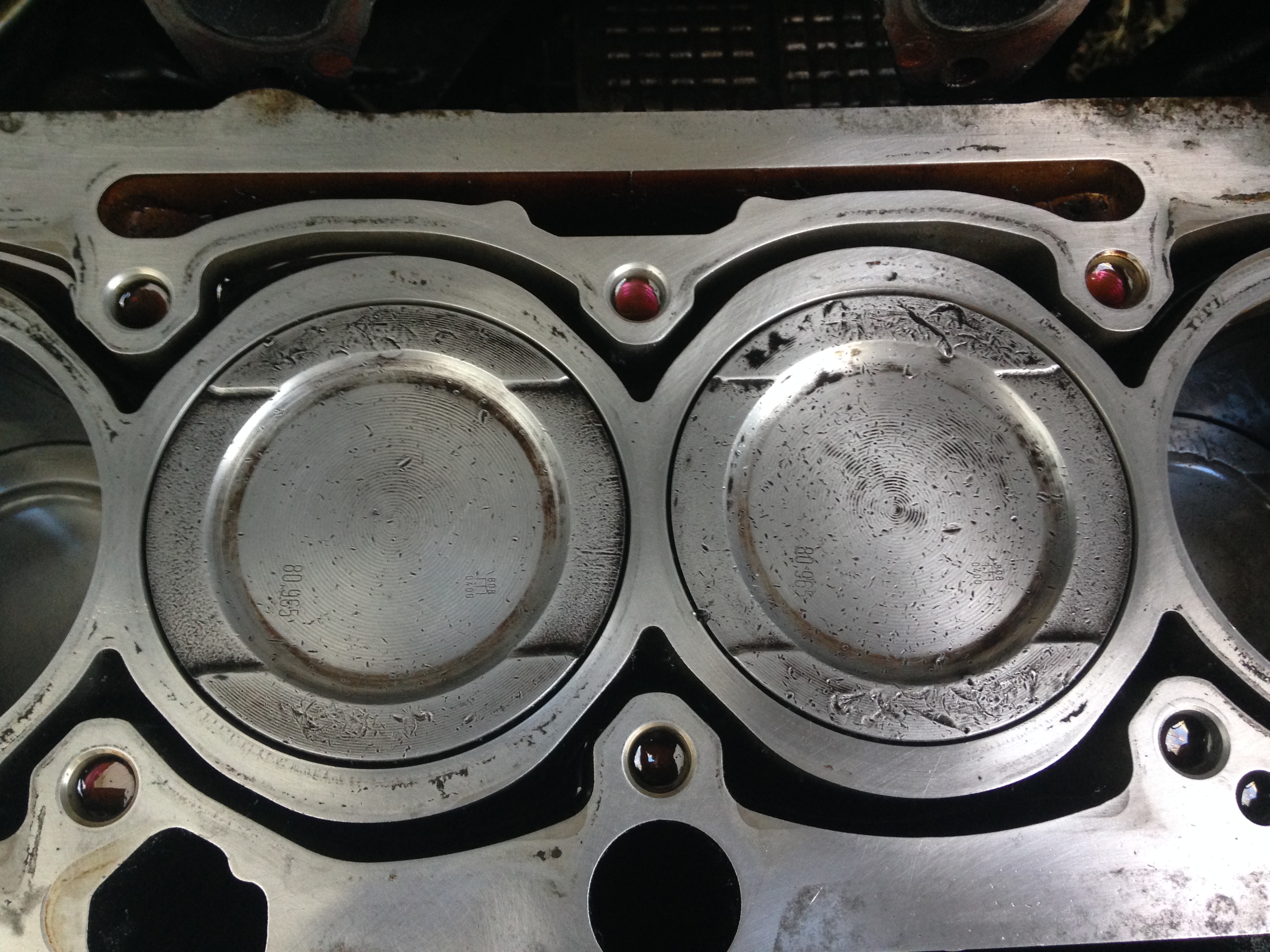

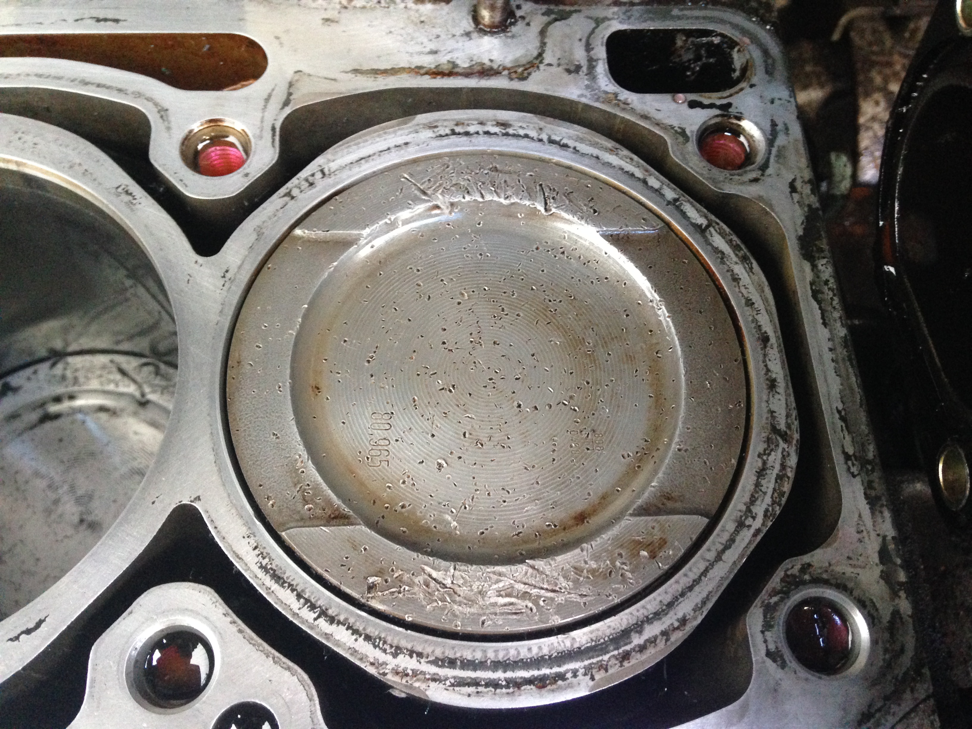

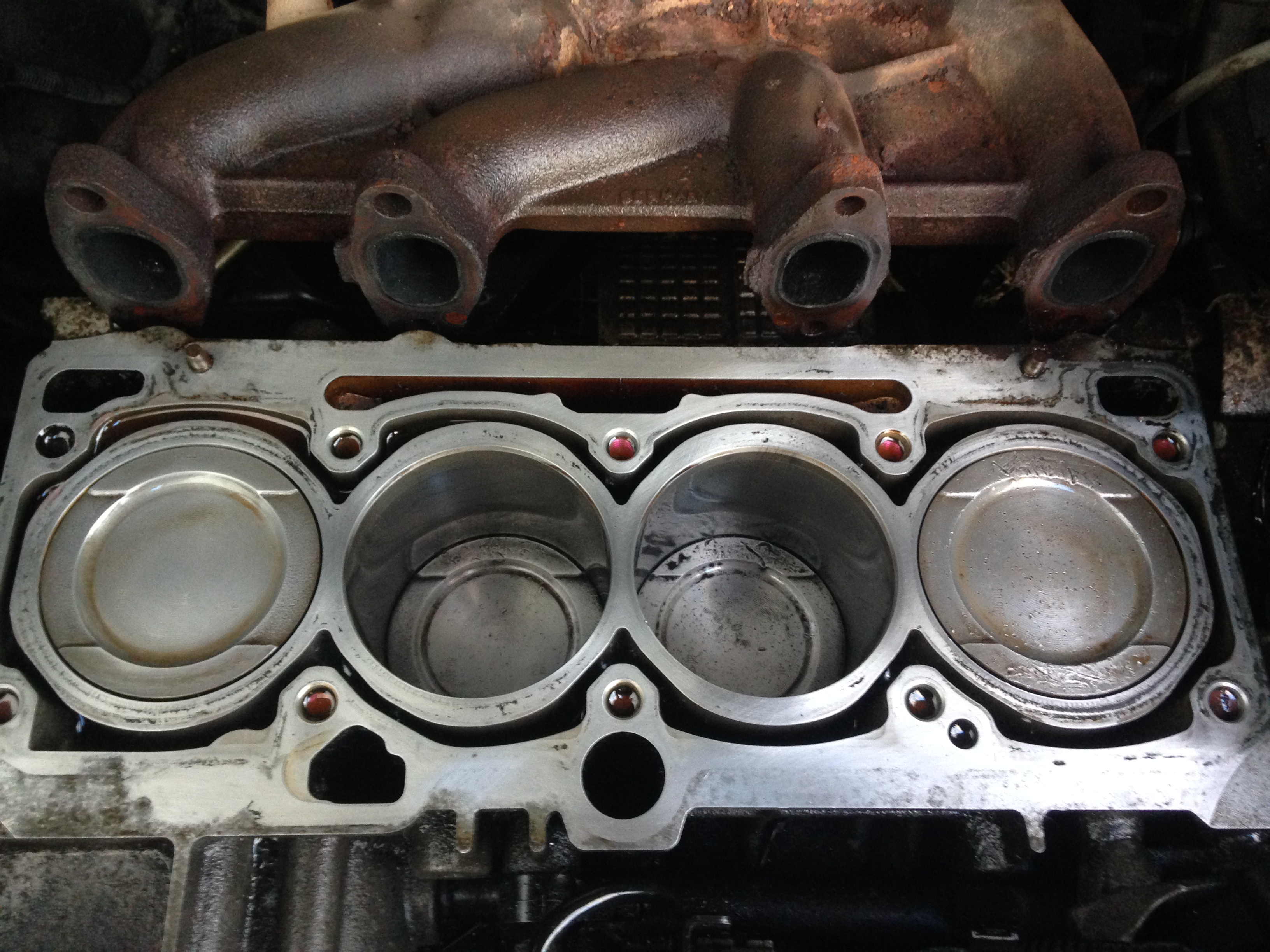

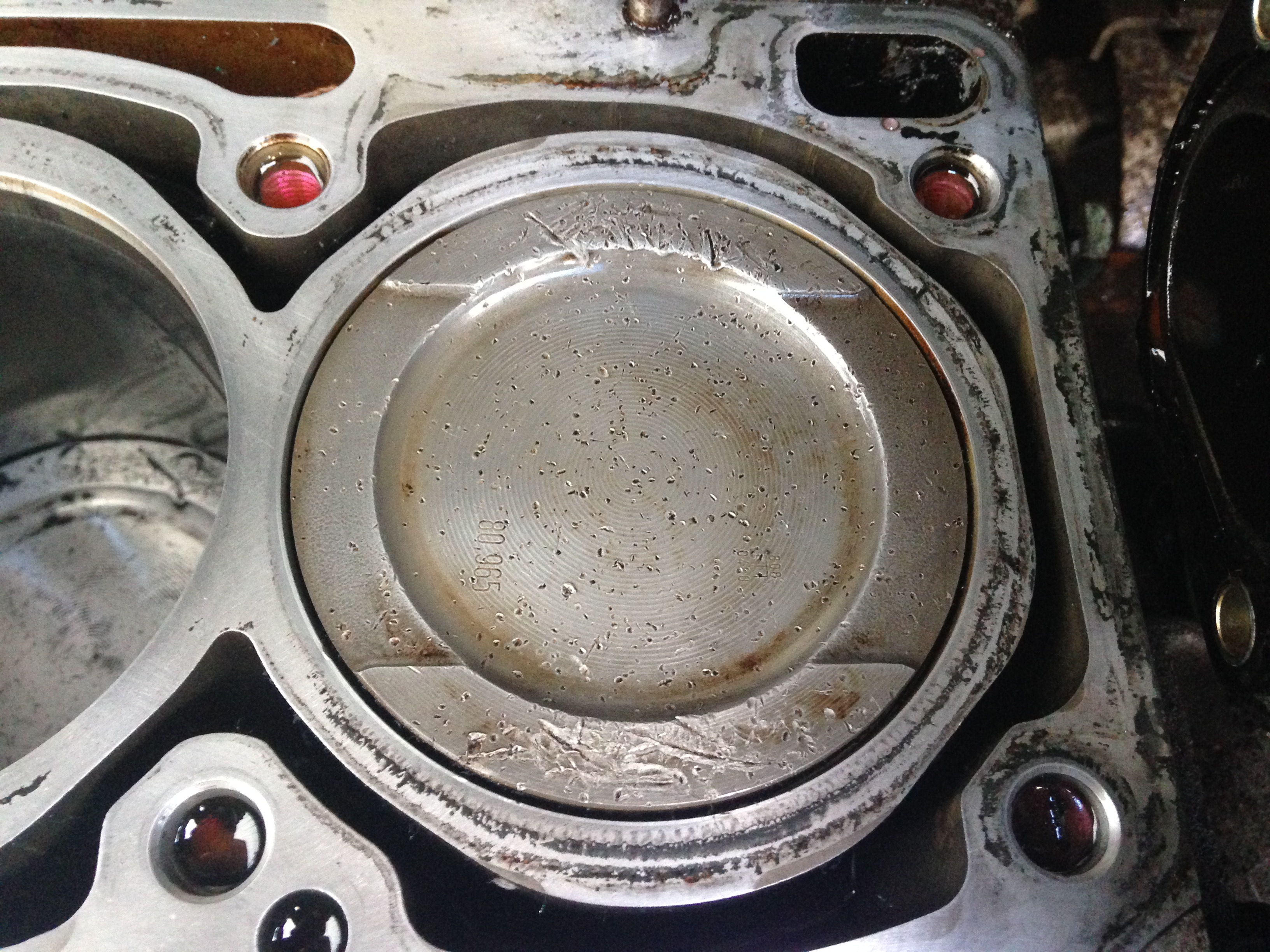

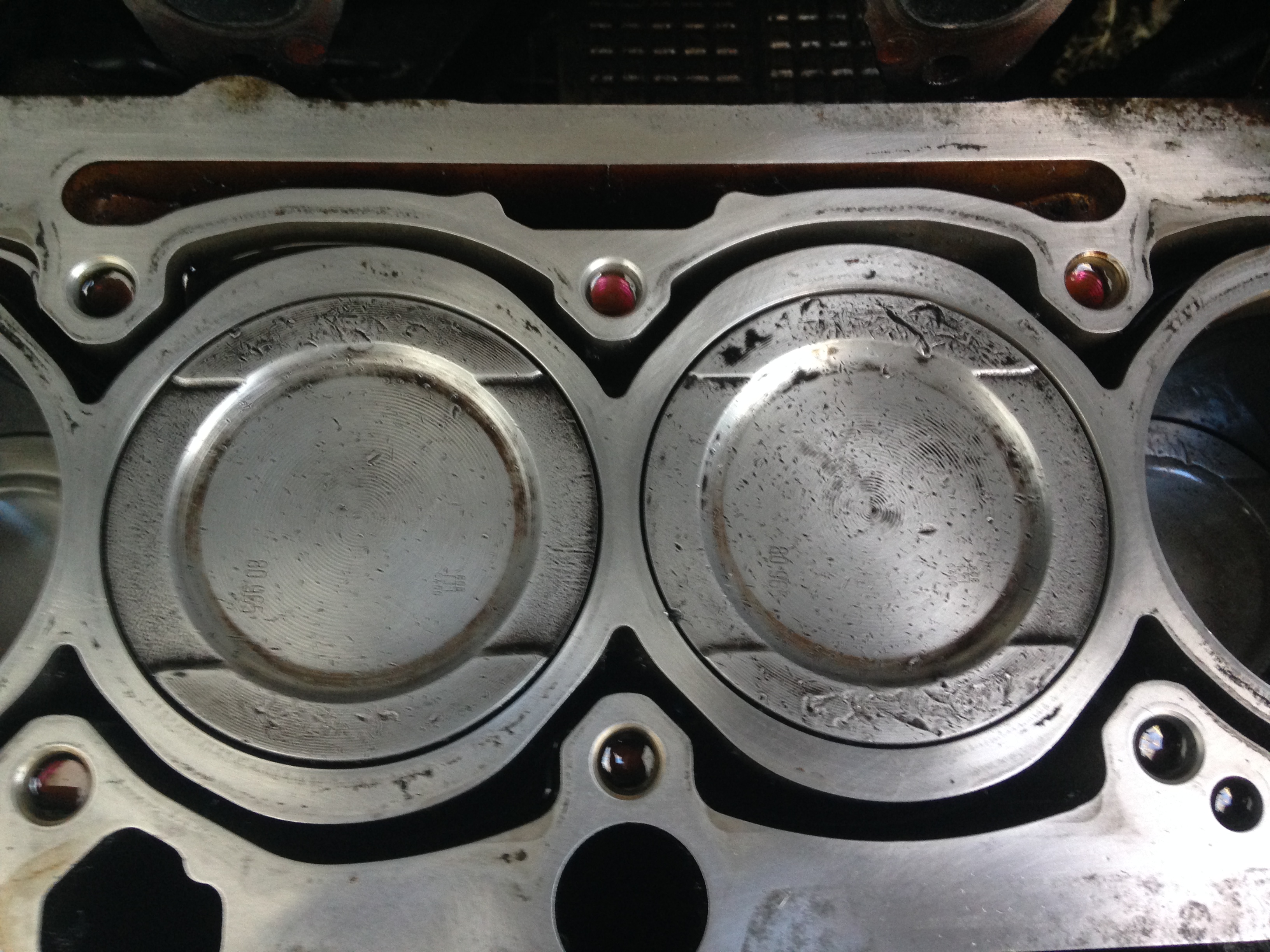

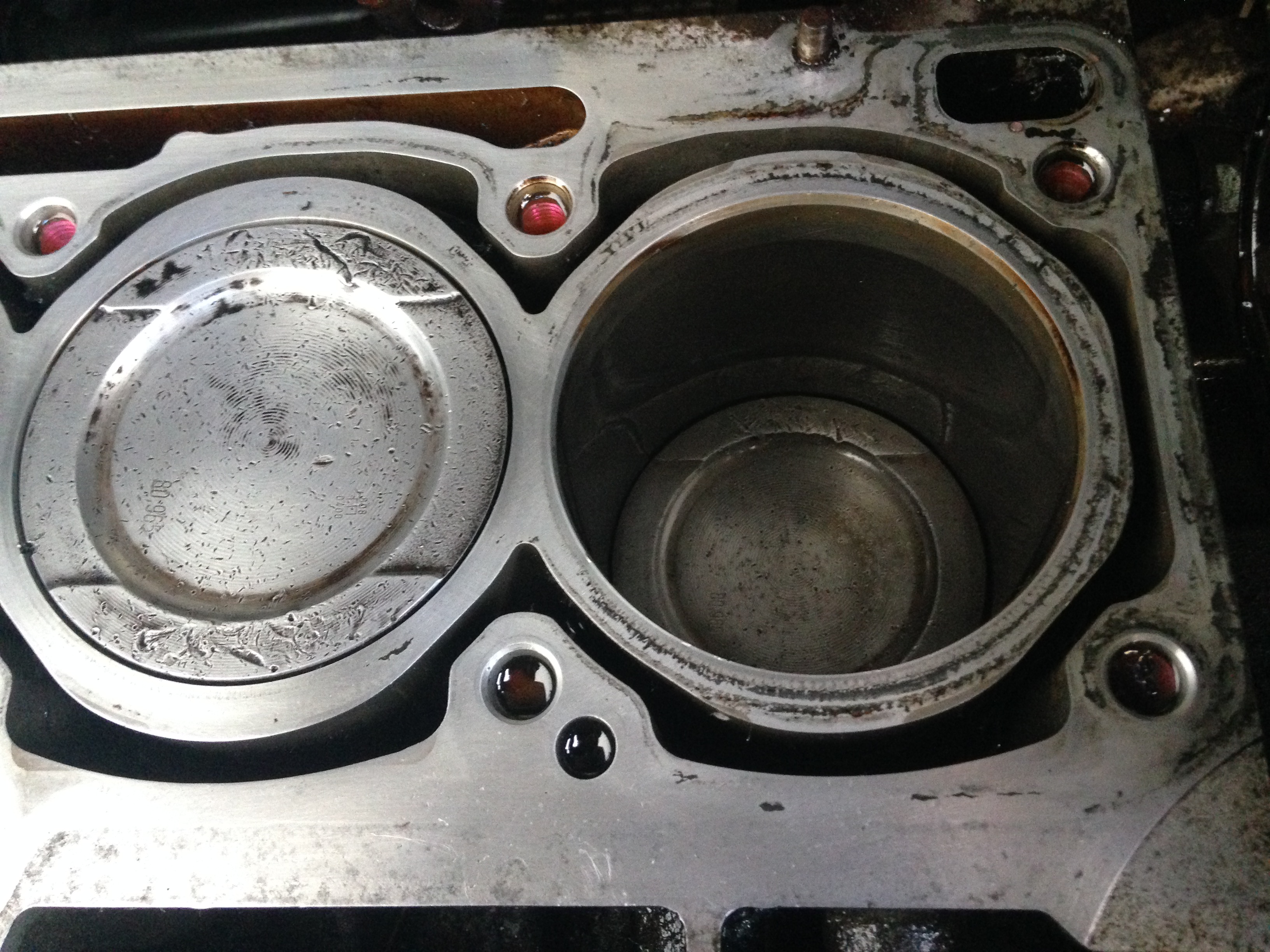

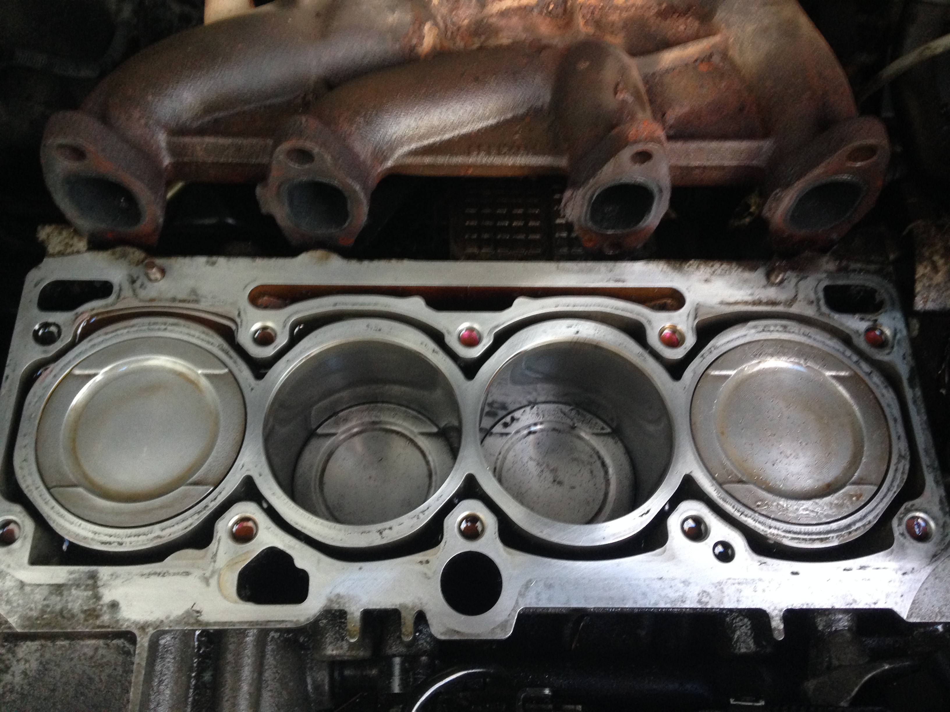

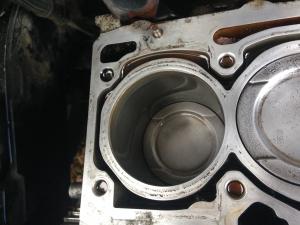

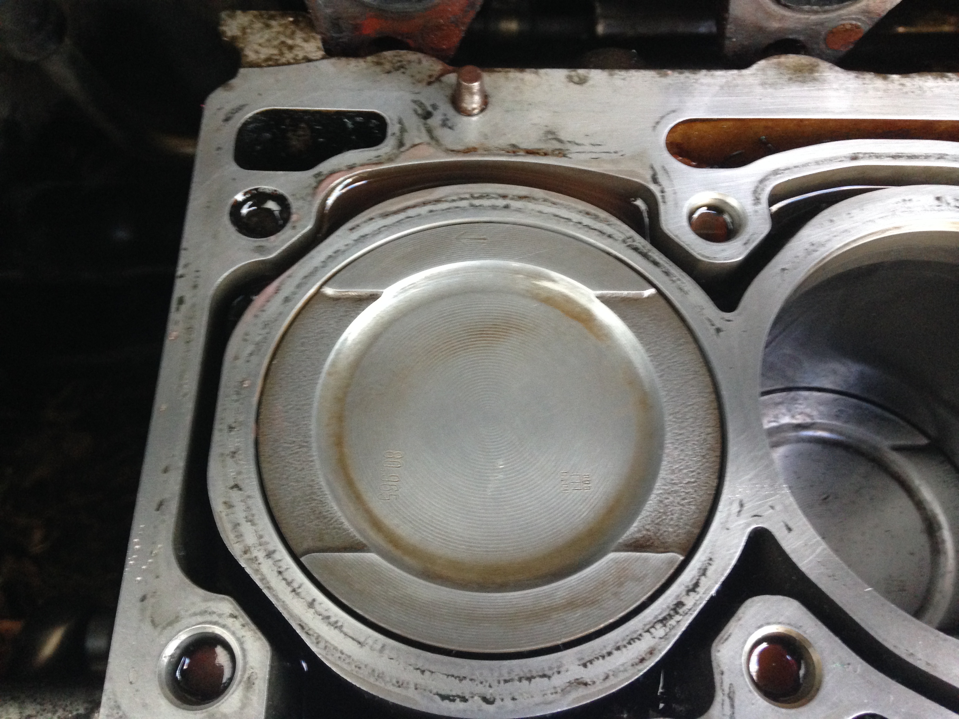

Bilen brukte unormalt mye olje, hvit gugge på oljelokk og hvitt belegg på alle fire plugger. Bilen gikk tilslutt utrolig dårlig. Har nå tatt av toppen for skifte av toppakning, ventiltetninger mm. Etter å ha rengjort litt ser stemplene slik ut (vedlagte bilder). Er en del riper på både 2,3 og 4 og et lite hakk på siden på 3. Sylinderveggene ser greie ut, ingen riper. Da er spørsmålet, hva kan ripene ha kommet av og kan jeg bruke de videre? Eller burde jeg skifte? Bilen har gått 180.000km. Burde selvfølgelig tatt en komptest før jeg begynte.... Men gjorde nå ikke det.
Setter stor pris på alle tilbakemeldinger

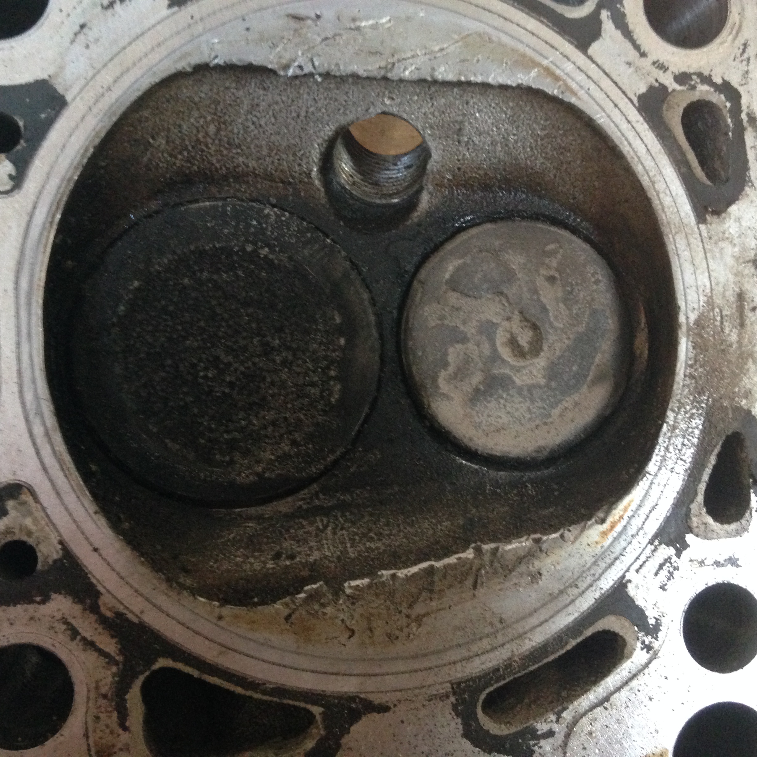

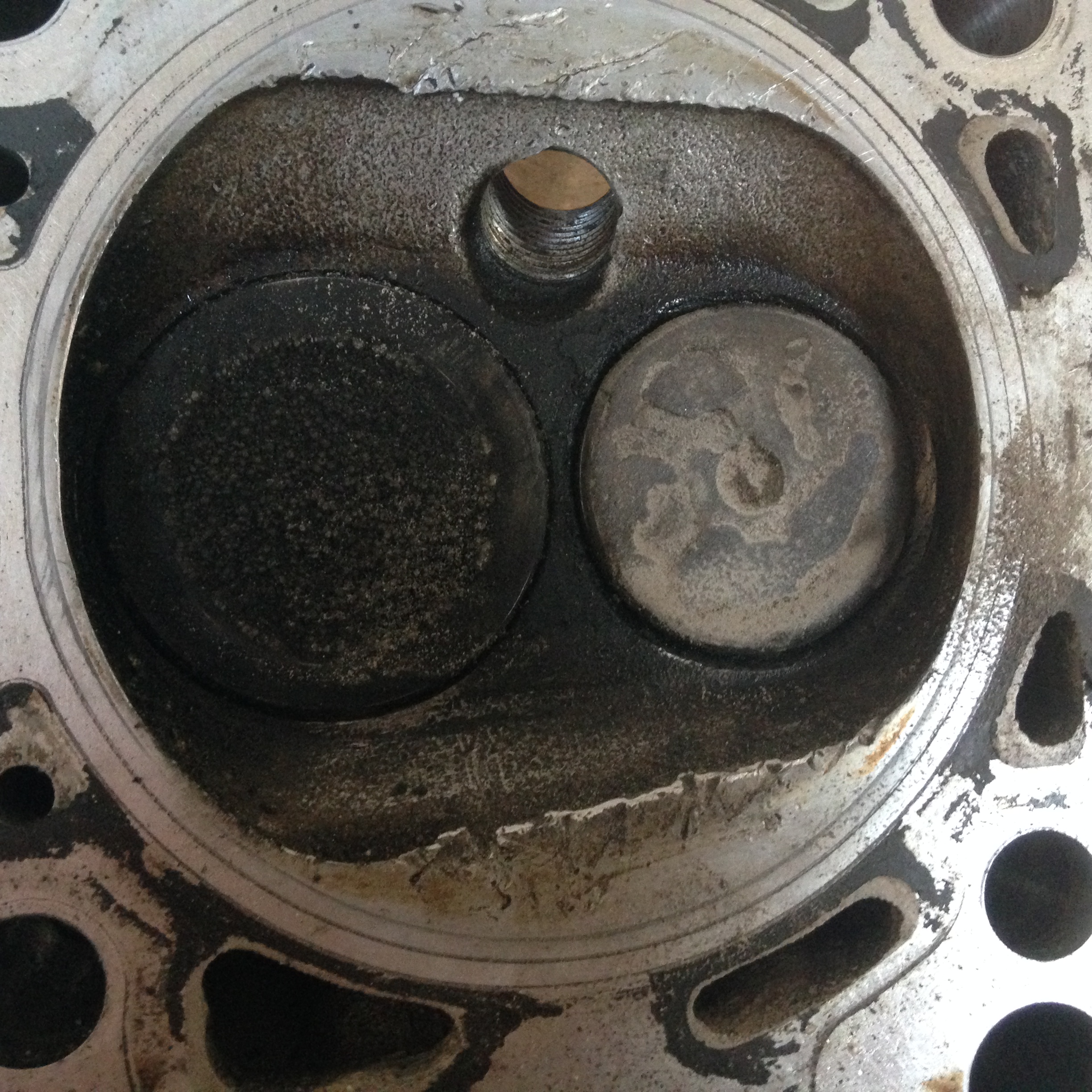

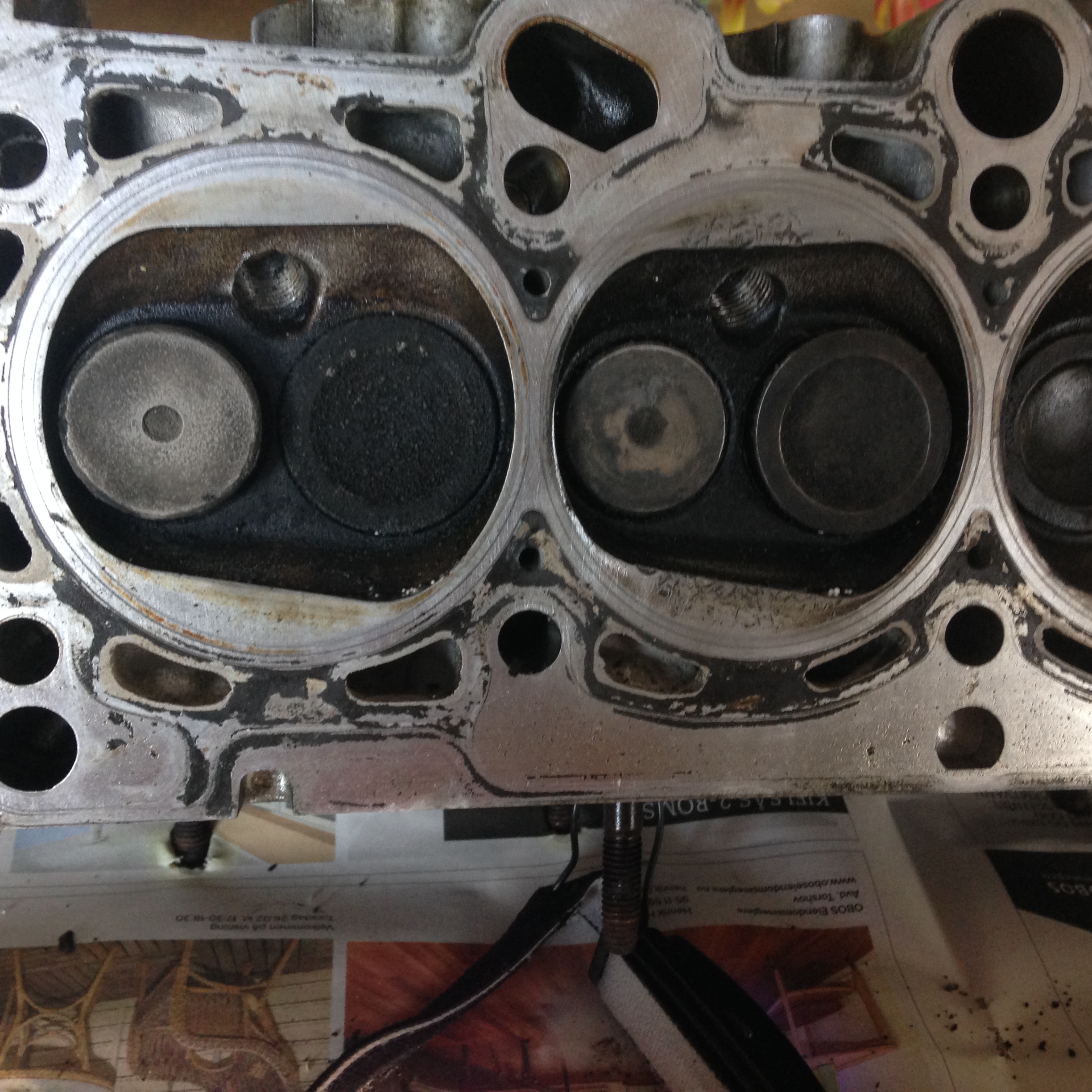

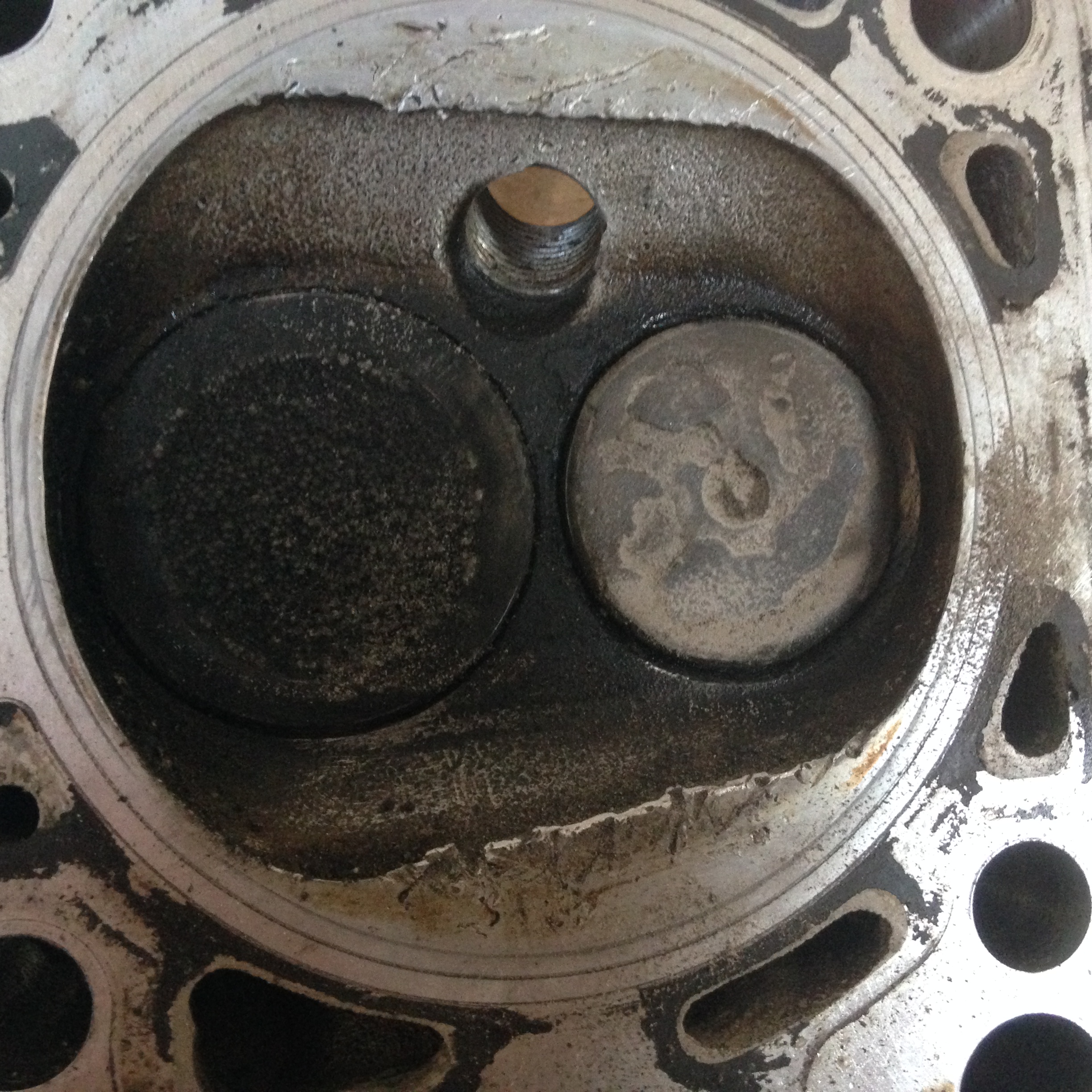

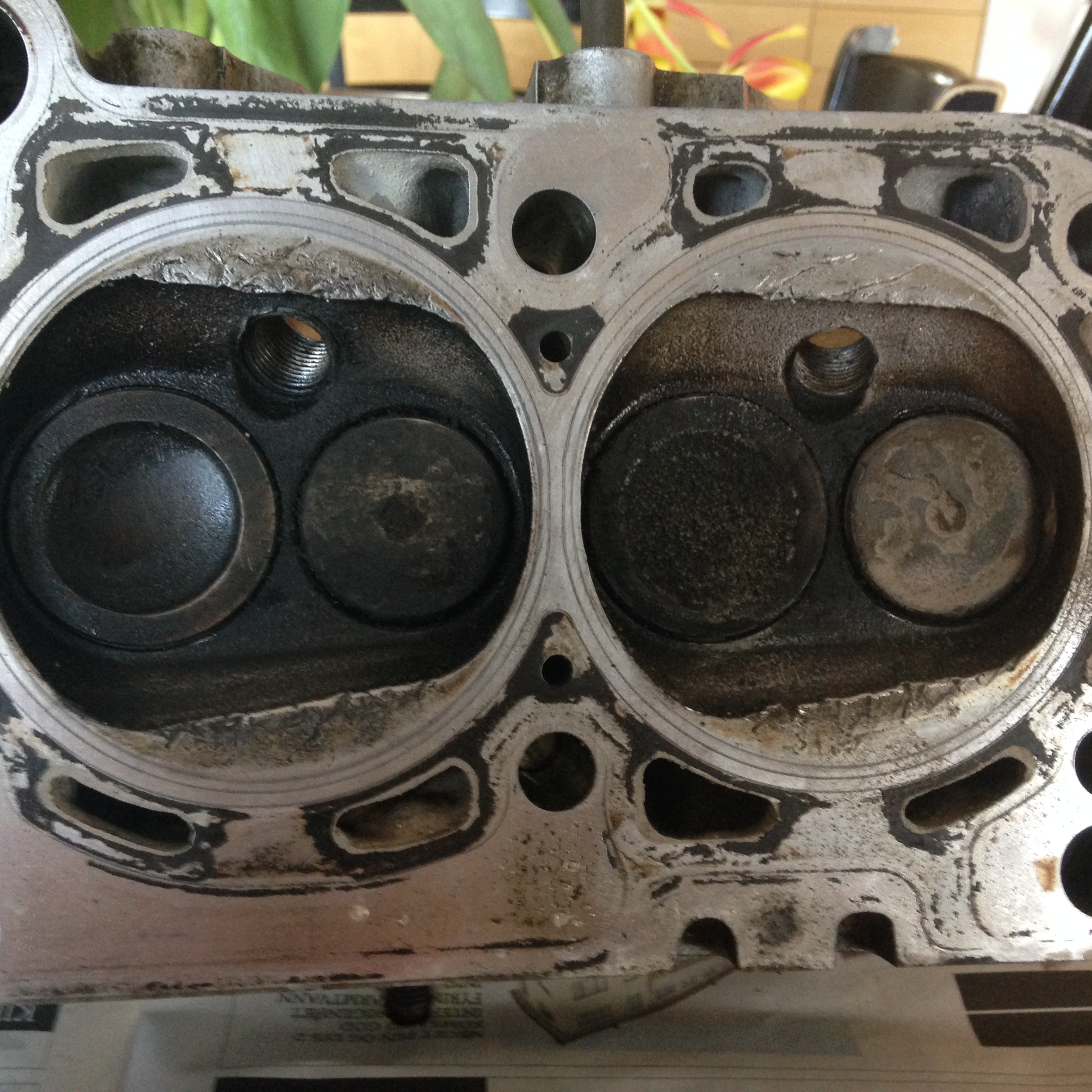

Med de merkene ville jeg vært mer bekymra for hva slags stand toppen er i. Spesielt ventilene. Det er ganske tydelig at noe relativt stort og hardt har kommet inn.
Ja, ser slik ut.
Lagt ved noen bilder av toppen også

Hvis du klarer å se og være sikker på at oljeforbruket kommer fra noe annet enn stempel/sylinder. Så kan det vel kanskje være verdt å sette det sammen igjen, siden du skrur selv. Se hvor lenge det går.

Et bilde av innsuget hadde vært fint.
Det skal hvertfall ikke se sånn ut. Jeg hadde nok bare bestilt en høggermotor.

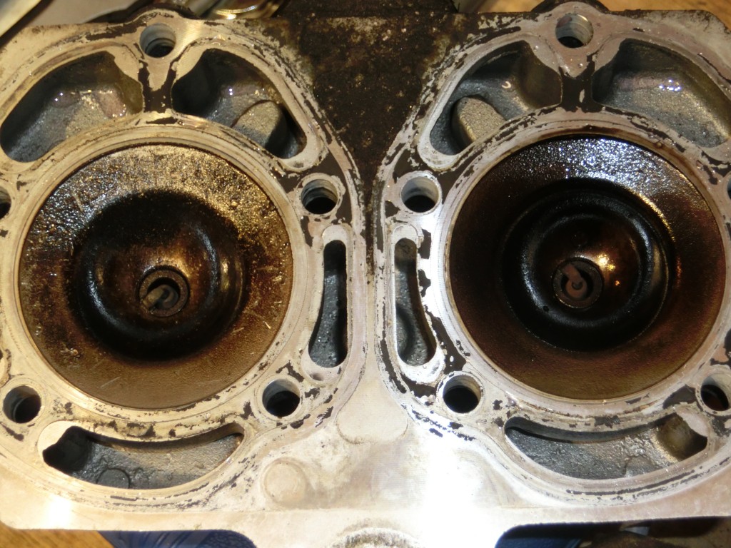

Slik ser det ut etter en metallbit har kommet seg inn i sylinder under drift. Ganske likt?
I dette tilfellet en bit av en stempelfjør. På bilen din er det dog umulig så det må være noe annet.
