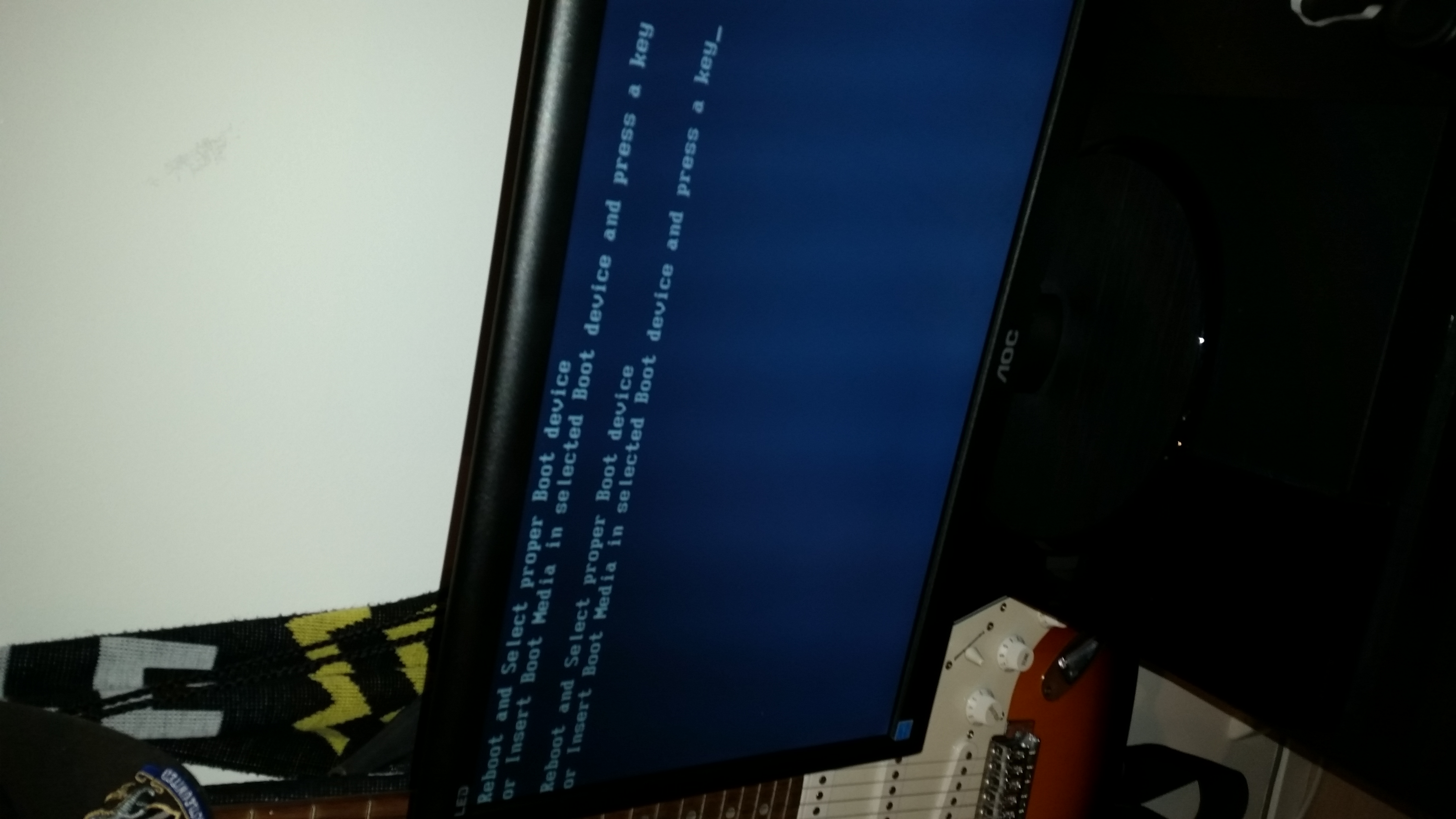

Emilhod Skrevet 3. mars 2015 Skrevet 3. mars 2015 Hei! Jeg bestilte nylig nytt kabinett og ny strømforsyning. Jeg tok alle delene fra det gamle kabinettet, inn i det nye. Alt så til å virke, helt til jeg skrudde den på. Da kom jeg rett inn på BIOS. Jeg valgte hdd'en (som allerede hadde win8 fra den gamle PCen), og restarta den. Men da kom en melding som jeg aldri har sett før (den i bildet) Vet noen er hvordan man fikser det? På forhånd, takk
Hårek Skrevet 3. mars 2015 Skrevet 3. mars 2015 Hadde du flere disker? Prøvd å boote fra en annen? Det er ikke nødvendigvis disken med Windows på som er den som skal boote. 1
War Skrevet 3. mars 2015 Skrevet 3. mars 2015 Sett i kun disken med OS om du vet hvilken det er. Sett i OS-cd eller minnepenn med bootable install på. Trykk install OS og der inne er "repair startup"-valg Det burde fikse biffen. Det vil fungere uansett om du hadde satt disken på den sata-kabelen som den sto i, om den står i den sata-slotten den sto i
Emilhod Skrevet 3. mars 2015 Forfatter Skrevet 3. mars 2015 Hadde du flere disker? Prøvd å boote fra en annen? Det er ikke nødvendigvis disken med Windows på som er den som skal boote. Jeg har bare en hdd på 1tb, men skal prøve etterpå, takk for svar
Emilhod Skrevet 3. mars 2015 Forfatter Skrevet 3. mars 2015 Sett i kun disken med OS om du vet hvilken det er. Sett i OS-cd eller minnepenn med bootable install på. Trykk install OS og der inne er "repair startup"-valg Det burde fikse biffen. Det vil fungere uansett om du hadde satt disken på den sata-kabelen som den sto i, om den står i den sata-slotten den sto i Som sagt, har jeg bare en hdd på 1tb. Windows kom allerede installert når jeg kjøpte den gamle PCen, så jeg har ingen CD (har heller ingen Optical Drive, for den er stuck i det gamle kabinettet )
War Skrevet 3. mars 2015 Skrevet 3. mars 2015 Da må du laste ned, legge på botable minnepenn Men er disken i samme kabel som den sto i? /urørt
Emilhod Skrevet 4. mars 2015 Forfatter Skrevet 4. mars 2015 Da må du laste ned, legge på botable minnepenn Men er disken i samme kabel som den sto i? /urørt Jeg prøvde begge ledningene fra den gamle builden, det samme skjer på begge :/ Men hvor laster jeg ned?
Kyrre S. Skrevet 4. mars 2015 Skrevet 4. mars 2015 (endret) Jeg skjønner ikke hvorfor han skal måtte reinstallere etter bytte av kabinett og strømforsyning? Men repair er jo verd et forsøk, så Windows ISO må du ha liggende. Det er ikke bare hovedkortbatteriet som er blitt ladet ut da, slik at BIOS er resatt? Har TS forsøkt både IDE og ACHI mode på sataconfig i BIOS? Endret 4. mars 2015 av Kyrre S.
Emilhod Skrevet 4. mars 2015 Forfatter Skrevet 4. mars 2015 Jeg skjønner ikke hvorfor han skal måtte reinstallere etter bytte av kabinett og strømforsyning? Men repair er jo verd et forsøk, så Windows ISO må du ha liggende. Det er ikke bare hovedkortbatteriet som er blitt ladet ut da, slik at BIOS er resatt? Har TS forsøkt både IDE og ACHI mode på sataconfig i BIOS? Ja jeg har prøvd begge, men det samme kommer opp. I sted kom plutselig Windows Boot Manager opp som en boot option. Skal jeg prøve den?

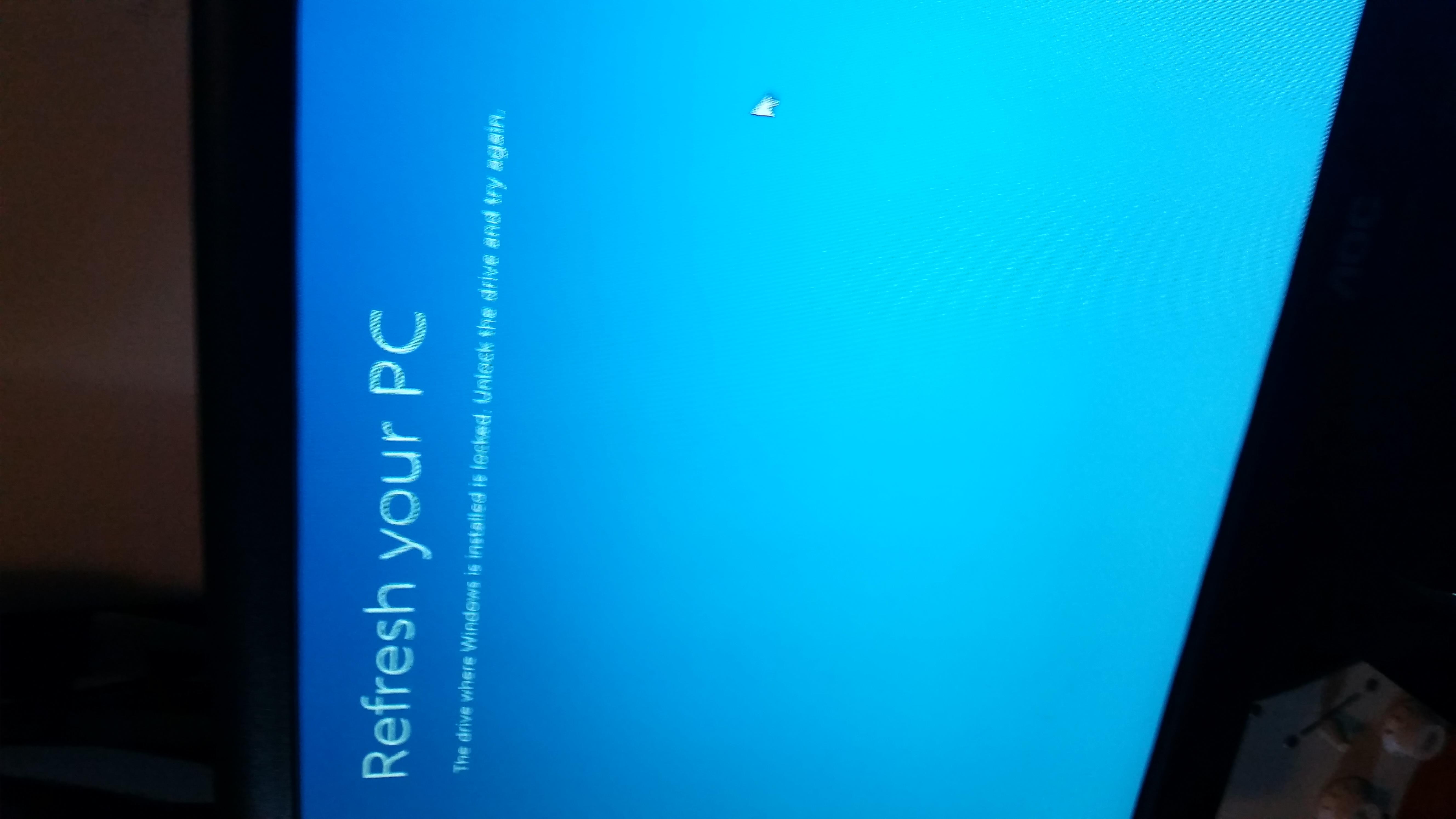

Emilhod Skrevet 4. mars 2015 Forfatter Skrevet 4. mars 2015 Da kan du vel få lastet dette ned lovlig fra MS sine sider? Hvis du får problemer så kan du alltids kontakte MS (Norge) og forklare at du har lisens men ikke selve installasjonen (regner med du har lisensnøkkelen?) Da kan du laste denne ned. Etter den er lastet ned får du spørsmål om hva du ønsker, der velger du lag ISO. Så er det bare å lage en minnepinne på denne filen, f.eks vba Rufus. Boot på denne og forsøk repair. Finnes kanskje ennå enklere metoder? Jeg fikk tak i en CD, men når jeg prøver å fikse Windows, kommer dette opp
Kyrre S. Skrevet 4. mars 2015 Skrevet 4. mars 2015 (endret) Google litt ... http://www.thewindowsclub.com/the-drive-where-windows-is-installed-is-locked Edit: I værste fall har du ødelagt HDD under overføring til ny kasse. Endret 4. mars 2015 av Kyrre S.
