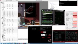

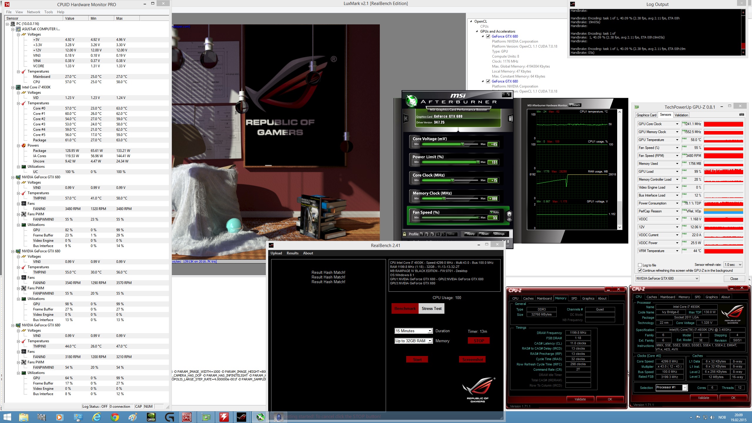

baggiebridges Skrevet 19. februar 2015 Forfatter Skrevet 19. februar 2015 (endret) 1.42V og utover er ca. det punktet du møter veggen. Så sånnsett er det greit. Har klart litt høyere klokk med 1.42V (4,7 Ghz ish) men ikke så langt i fra at jeg ville sagt det er galt. Kan være individuelle forskjeller på brikkene. Prøvde og sette multiplier opp til 46 og 47, fungerte ikke særlig bra. Kanskje fordi "Level up" til 4.5 var aktiv? Uansett for og ikke risikere noe lastet jeg standard setting i bios og endret kun multiplier til 43 manuelt og satte xmp til profil 1(2400) Kjørte en kort økt med Realbench og core volt var 100% stabil på 1.328 i motsetning til med Level up til 4.5 hvor core volt raste opp og ned mellom 1.408 og 1.424. SÅ at CPU temp sank med kun ca 1 grad(?) Har i tillegg satt en mild OC på GPU'r Endret 19. februar 2015 av baggiebridges

Andrull Skrevet 19. februar 2015 Skrevet 19. februar 2015 1.42V og utover er ca. det punktet du møter veggen. Så sånnsett er det greit. Har klart litt høyere klokk med 1.42V (4,7 Ghz ish) men ikke så langt i fra at jeg ville sagt det er galt. Kan være individuelle forskjeller på brikkene. Prøvde og sette multiplier opp til 46 og 47, fungerte ikke særlig bra. Kanskje fordi "Level up" til 4.5 var aktiv? Uansett for og ikke risikere noe lastet jeg standard setting i bios og endret kun multiplier til 43 manuelt og satte xmp til profil 1(2400) Kjørte en kort økt med Realbench og core volt var 100% stabil på 1.328 i motsetning til med Level up til 4.5 hvor core volt raste opp og ned mellom 1.408 og 1.424. SÅ at CPU temp sank med kun ca 1 grad(?) Har i tillegg satt en mild OC på GPU'r All auto OC er noe herk. Det et bananas instillinger som ikke er godt for noe. ^^ 1.32V begynner å ligne på noe der ja.

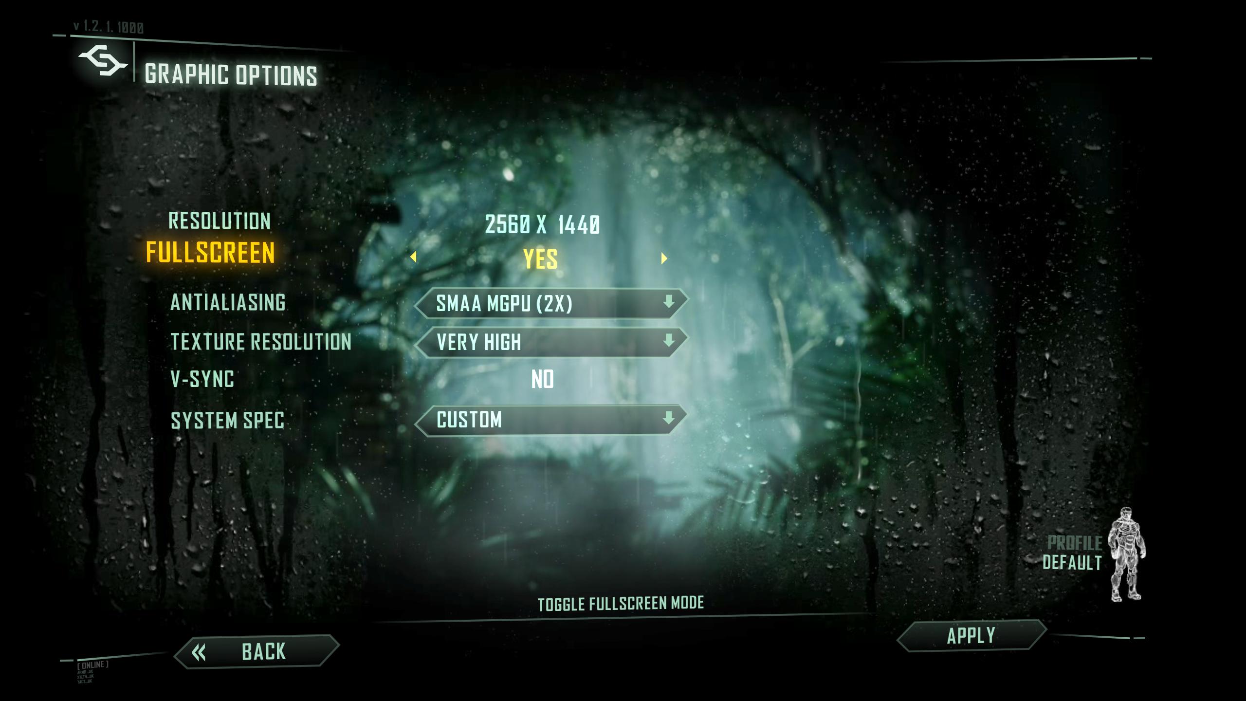

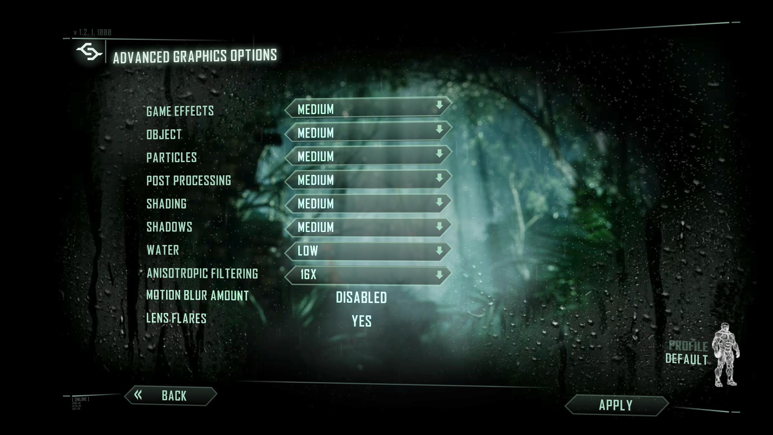

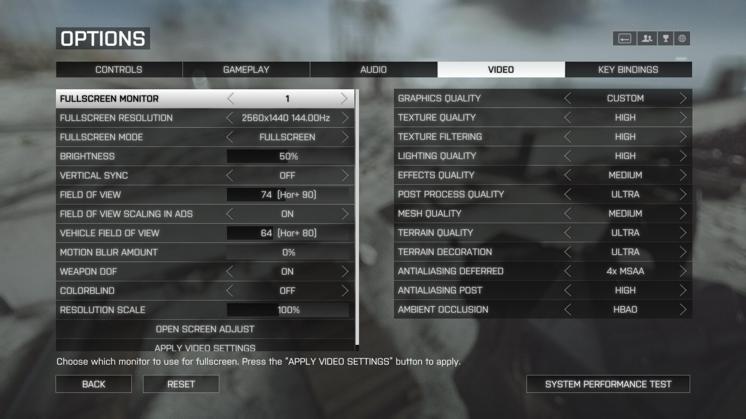

baggiebridges Skrevet 19. februar 2015 Forfatter Skrevet 19. februar 2015 (endret) Er det noe i Crysis grafikk innstillingene som kan forårsake problemene? Nederste er fra BF4 hvor grafikken glir silkemykt Endret 20. februar 2015 av baggiebridges

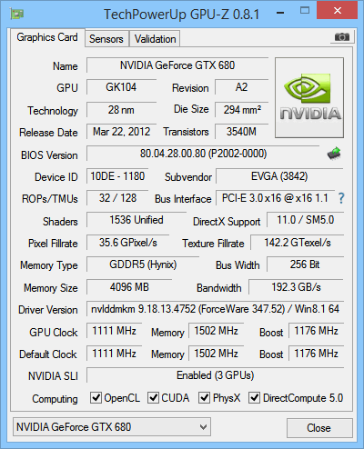

baggiebridges Skrevet 20. februar 2015 Forfatter Skrevet 20. februar 2015 Da var lugging historie i Crysis3, instalerte driver 347.52. Hadde driver 347.25 som nok var bugged iht Crysis, Evga hadde ikke denne for 680 på sine sider. De hadde kun 347.52 og 347.09, sikkert ikke uten grunn. Men nå kjører kun pcie 2.0, endrer ikke til pcie 3 under belastning, joda pcie 3.0 er påslått i bios
baggiebridges Skrevet 21. februar 2015 Forfatter Skrevet 21. februar 2015 Glemte og nevne at jeg prøvde pcie trikset fra trixmasters, men hjalp ikke. Men denne fra Nvidia gjorde susen: http://nvidia.custhelp.com/app/answers/detail/a_id/3135/~/geforce-gen3-support-on-x79-platform Måtte resette pc, DVs av med all OC, før denne virket
