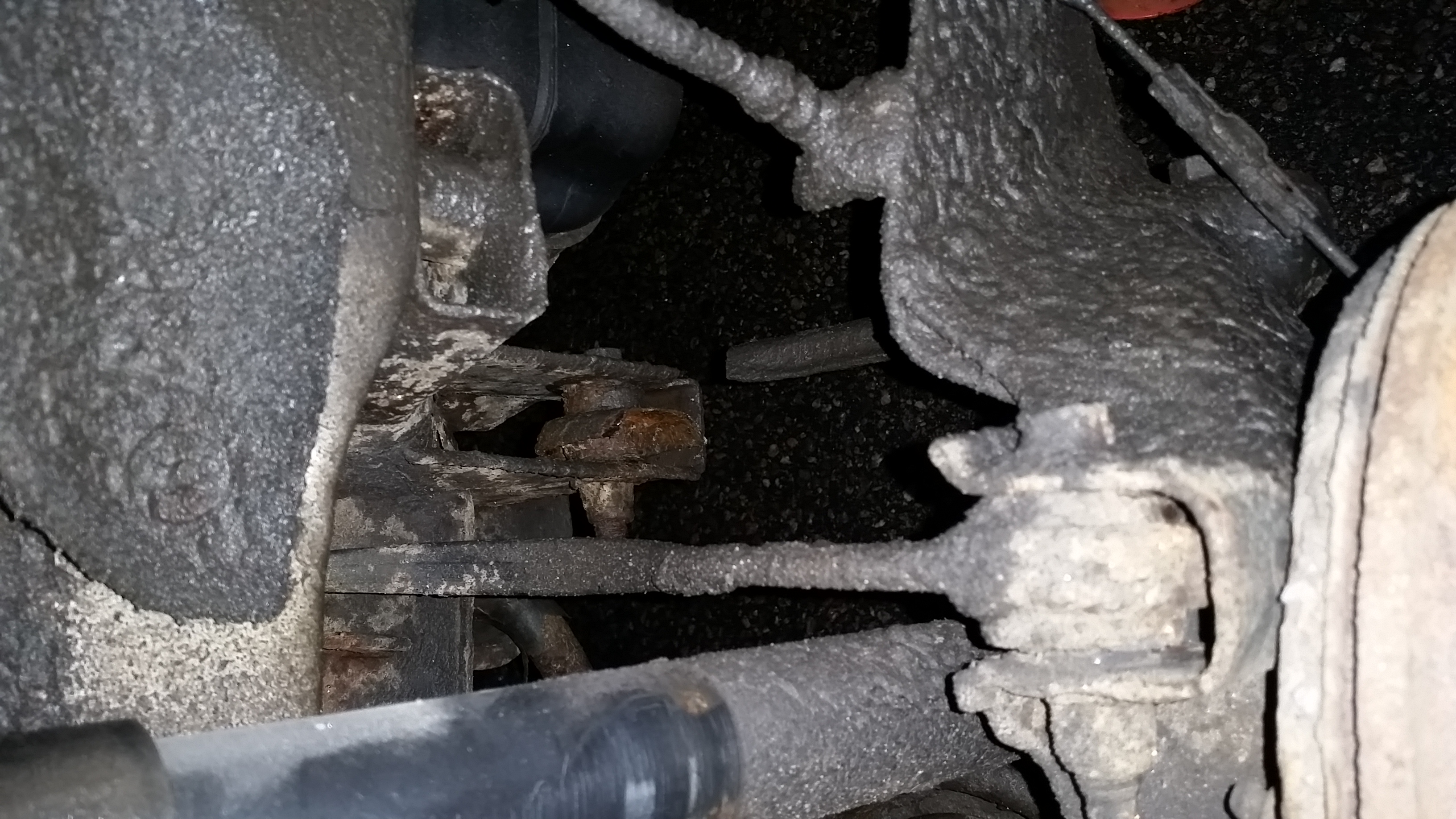

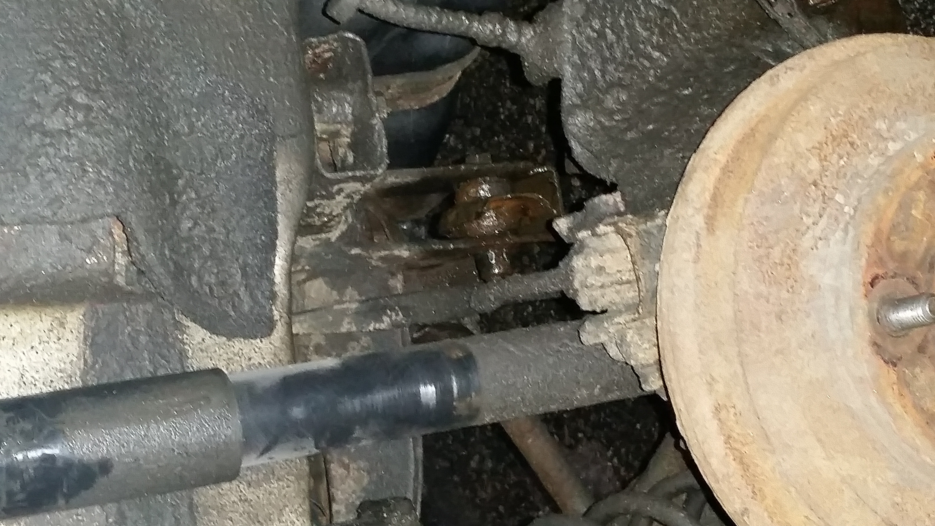

manofmoen Skrevet 12. februar 2015 Skrevet 12. februar 2015 Hei! Køyrde heim frå jobb i dag, når eg plutseleg fekk ein hard sladd på tørr asfalt. Stoppa bilen, gjekk ut, og høgre bakhjul stod skakkt. Fekk køyrd bilen inn til ein som budde rett ved sidan av, som hadde jekk. Jekka opp, og fekk sjå eit knekt stag i opphenget. Nokon som har eit namn på dette staget? Sjå biletet. Er det meir eg bør sjekke når eg skiftar det? Takk for svar
Opelduude Skrevet 12. februar 2015 Skrevet 12. februar 2015 http://catalog.meca.no/ProductSheet.aspx?Article_ID=1724375&CarReference_ID=1918&CategoryType_ID=1 Regner med det er den her tverrgående nedre bærearm. Greit å få sjekket hele opphenget samtidig, så det ikke er fare for at det kan skje noe lignende med andre stag og bærearmer.
