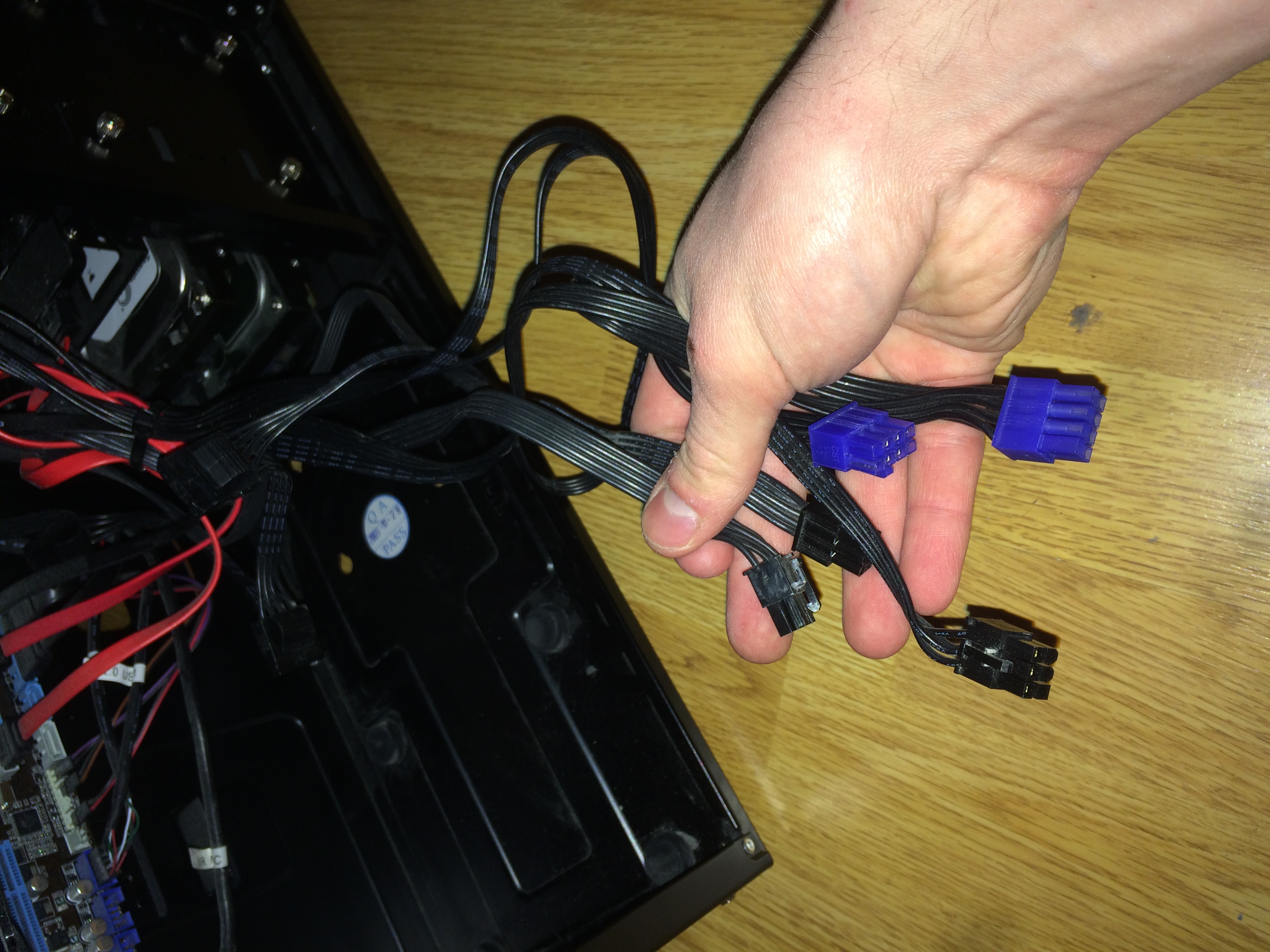

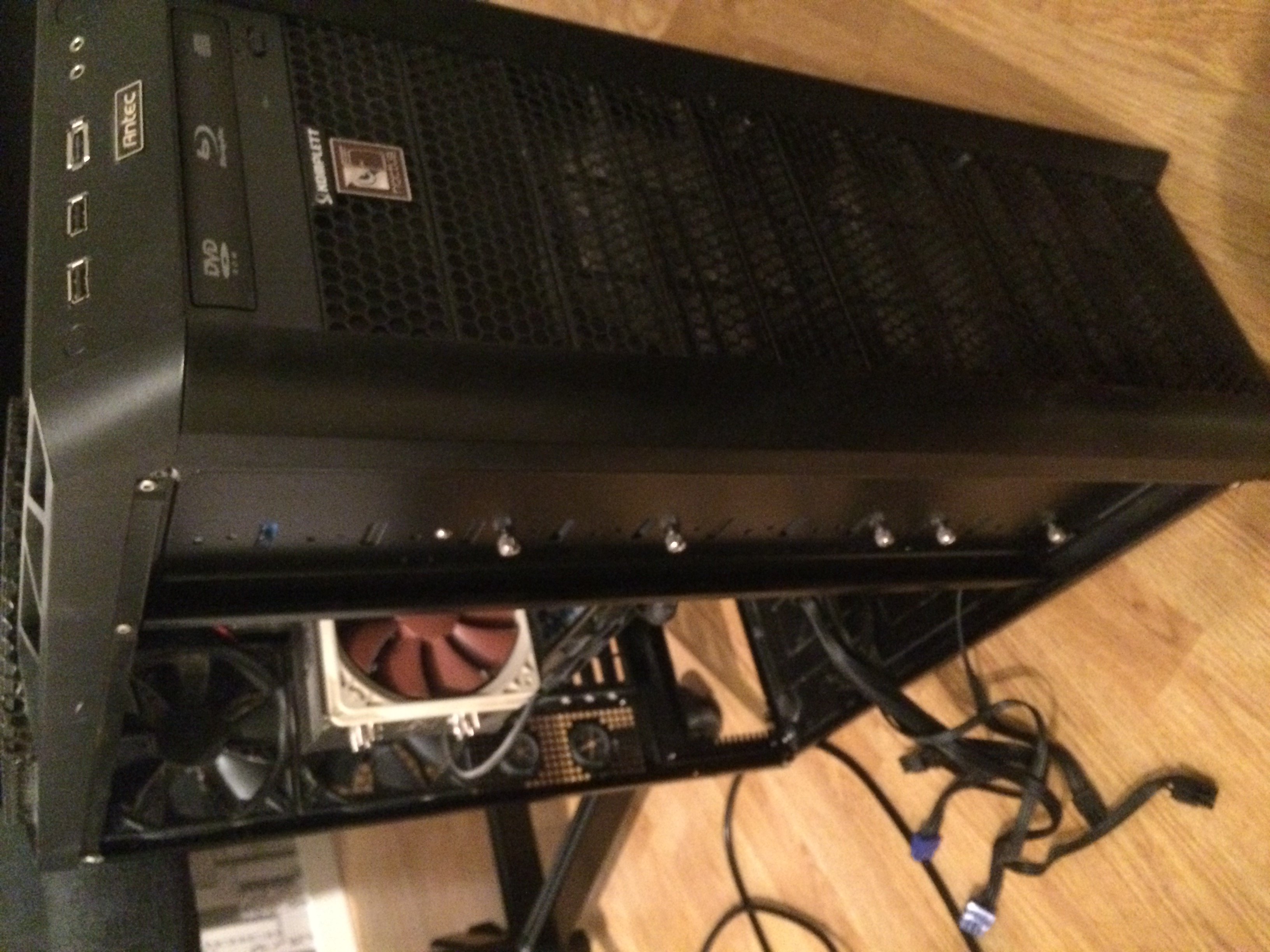

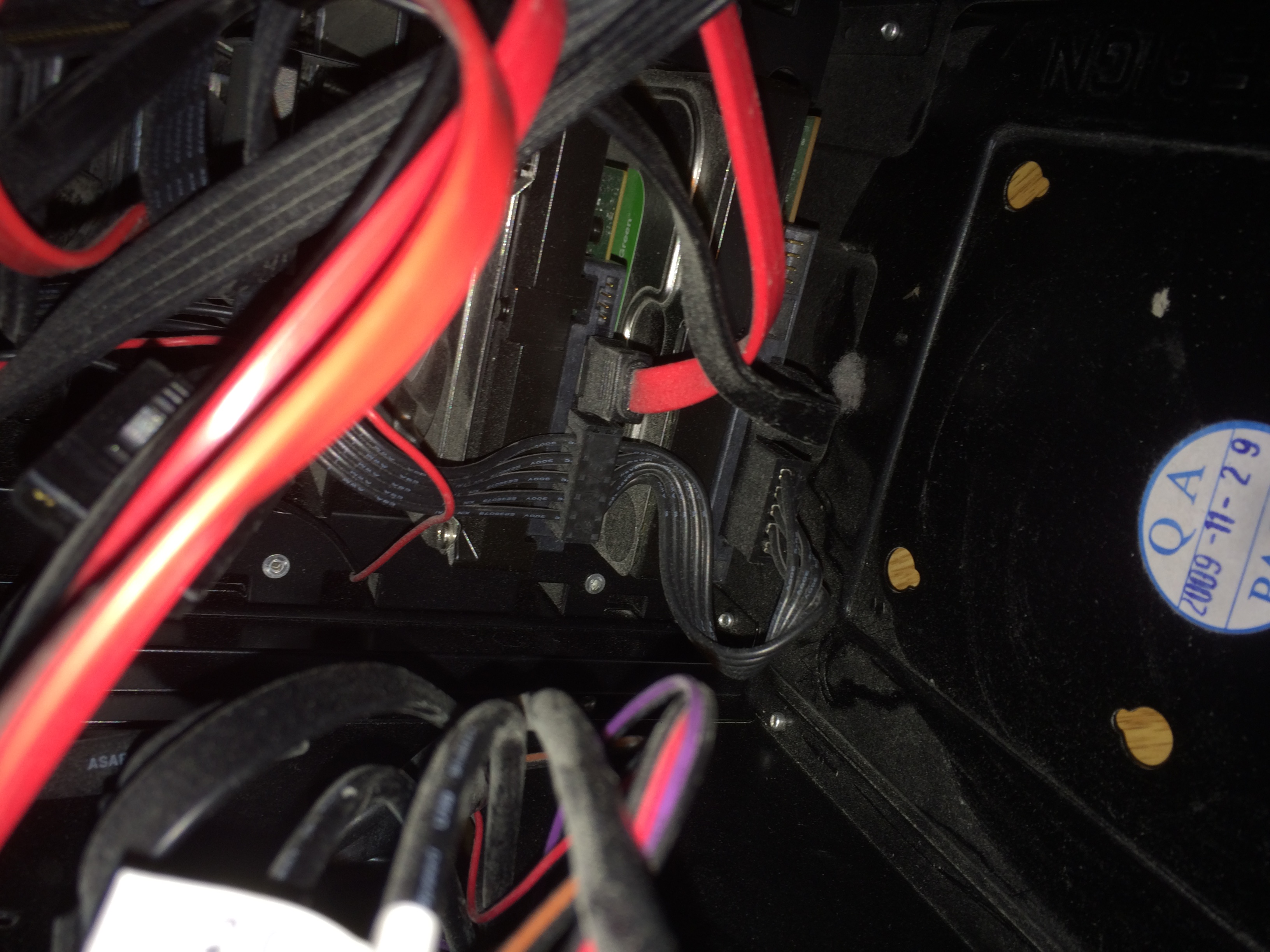

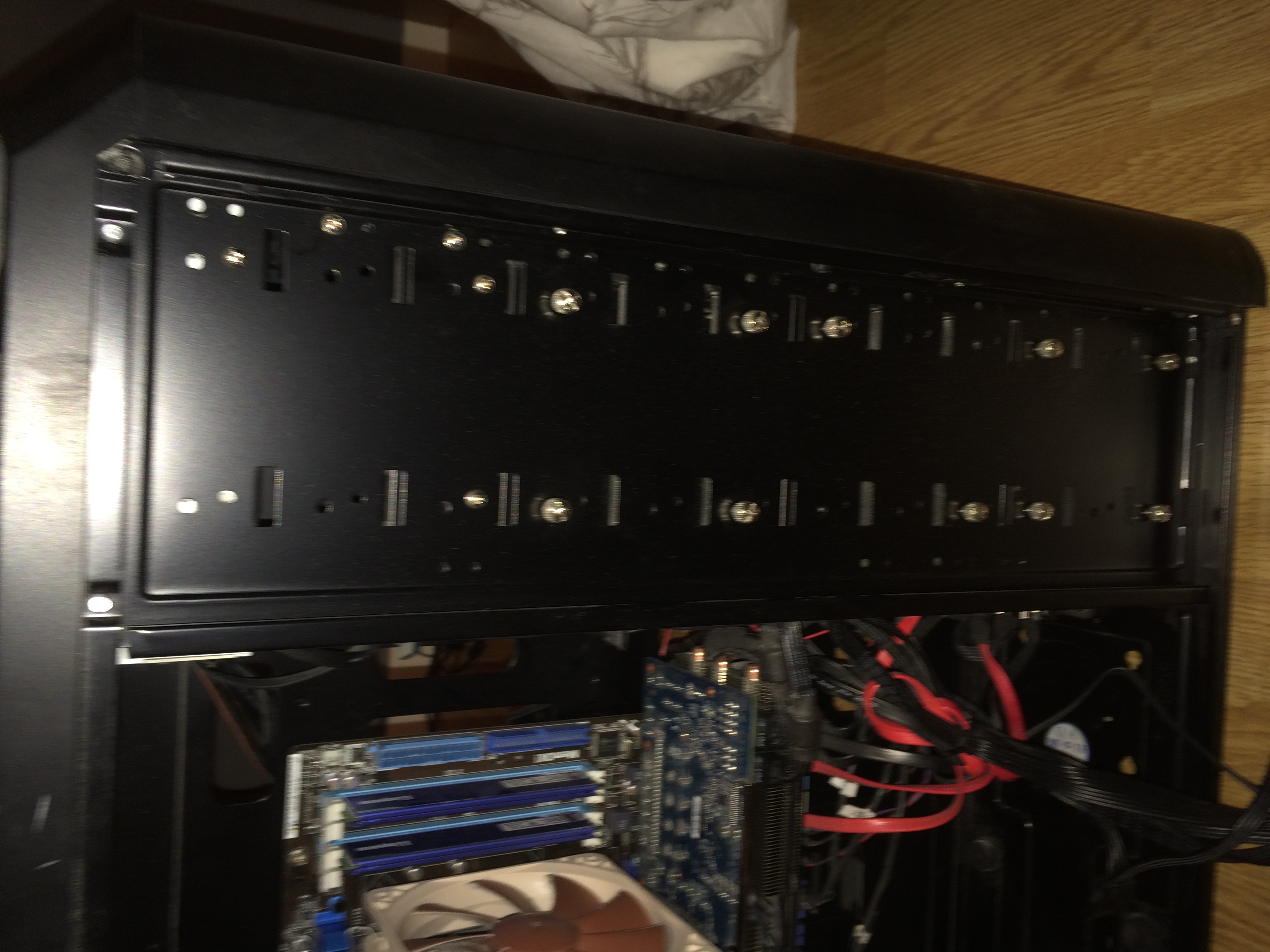

ShampooMacTavish Skrevet 12. februar 2015 Forfatter Skrevet 12. februar 2015 (endret) Her er kablene som var koblet til strømforsyningen da jeg åpnet PC-en: Et lite blikk inne i PC-en, inn mot harddiskene Er dette veggen jeg må skru opp, kanskje? Foran PC-en, der viftene sitter. Edit: Vakre bilder, ser jeg, men jeg skjønner nå hvor ledningen til disse viftene (som satt bak, doh) er. Skal jeg bare plugge den ene ledningen (som ser ut til å gå til flere vifter) inn i en tilfeldig slot på strømforsyningen? Endret 12. februar 2015 av ShampooMacTavish
Malvado Skrevet 12. februar 2015 Skrevet 12. februar 2015 Du skal i alle fall sørge for at du bruker en av kablene som skal være koblet til strømforsyningen og som kan kobles til viften. Sørg for at du ikke kobler til noe mer enn 1-2 vifter. Så tar du testen over, funker psu fortsatt ikke er den nok død.
