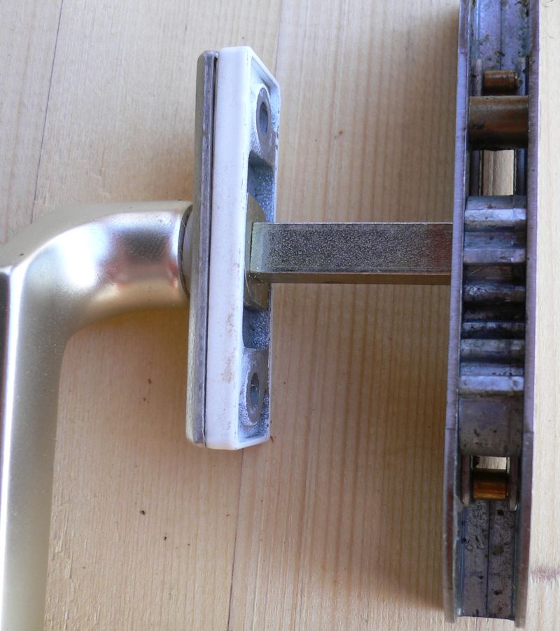

Åpnet et vindu, og så får jeg ikke låst det igjen. Vrideren nekter å gå til lukket posisjon.
Det er et topphengslet vindu med Spilka beslag, en vrider nede som vries 90 grader. Den gikk lett opp, men noe stanger imot når jeg skal vri den tilbake.
(er det samme om vinduet er vinduet er åpent eller lukket).
Noen som har noen tips om hva som feiler i mekanismen?

Endetapp som har kilt seg i beslaget? Kan du ikke plukke ut hele mekanismen fra undersiden av vinduet? Ta av håndtaket først.

Da er problemet løst. Mekanismen har noen 'tenner' som griper i hverandre. Noen av disse gropene var fylt opp av noe ganske hardt materiale, som måtte skrapes ut.
Det lever en del edderkopper rundt vinduene, antar det er de som bygger reder. Det lå flere små grå kokonger rundt omkring.
Det er ikke mulig å komme til uten å demontere mekanismen, og det må gjøres fra utsiden.
Vrideren er festet med 2 store skruer. Vri 'skiltet' bak vrideren, så kommer de til syne.
Stagene holdes på plass av 4 beslag på undersiden, med hver sin skrue.
Når man setter mekanismen inn igjen må man passe på å sette den rett vei, ellers går vrideren motsatt vei.
