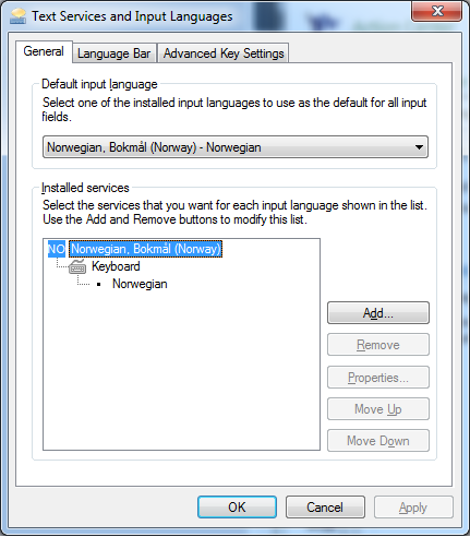

Er det jeg og har gjort (bruker Win8.1 med Start8 for å "gjøre det om" til Win7.
Det bilde jeg la med viser at det er kun Norsk som er med, men likevel endrer den til Engelsk når ej går inn i Netbeans...
