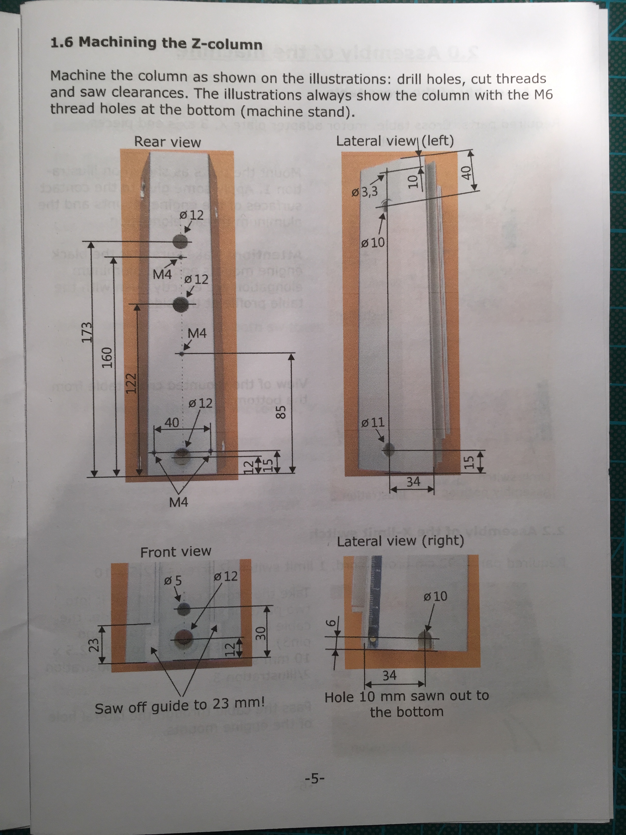

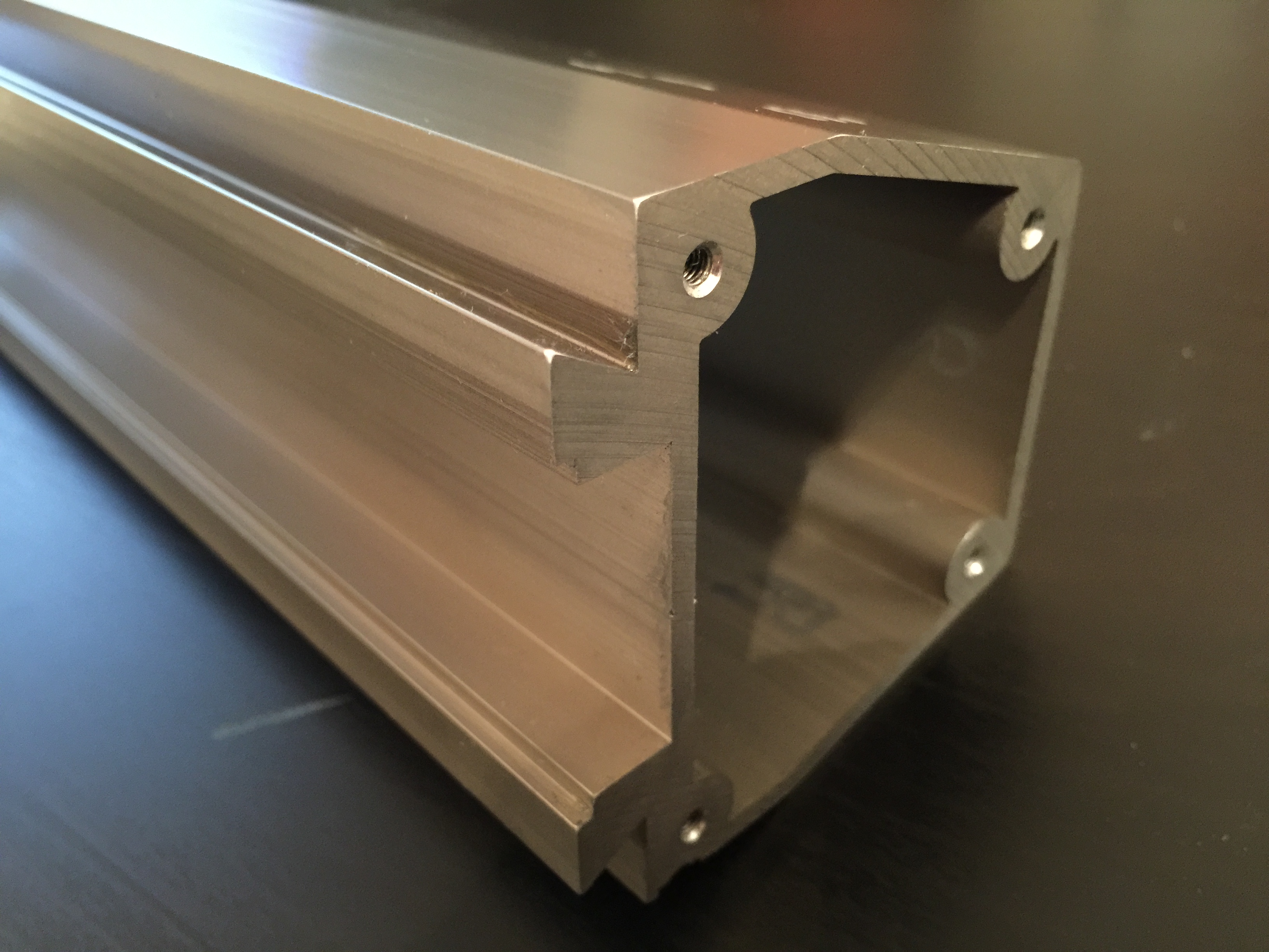

GCardinal Skrevet 3. februar 2015 Skrevet 3. februar 2015 Holder på med å konvertere Proxxon MF70 til CNC. Men har kommet over et aldri så liten hinder som jeg ikke klarer å løse med de verktøyene jeg har. Det er behov for å maskinere ett av delene i MF70 med enn del hul, lage M4 gjerninger samt fjerne enn del materialet: Lurer på noen har erfaring med verksted i Oslo som kan utføre en slik jobb for en overkommelig pris?

StormEagle Skrevet 9. februar 2015 Skrevet 9. februar 2015 (endret) Holder på med å konvertere Proxxon MF70 til CNC. Men har kommet over et aldri så liten hinder som jeg ikke klarer å løse med de verktøyene jeg har. Det er behov for å maskinere ett av delene i MF70 med enn del hul, lage M4 gjerninger samt fjerne enn del materialet: Photo 03.02.15, 22.30.36.jpg Photo 04.02.15, 00.22.44.jpg Lurer på noen har erfaring med verksted i Oslo som kan utføre en slik jobb for en overkommelig pris? Ser ikke hvordan du skal gjøre dette med en dreiebenk. Er nok en jobb for en fresemaskin ja. Men ut fra tegningene så syns jeg dette så veldig overkommelig ut å gjøre for hånd også med en drill, med bor og gjengetapp også en grei linjal, en rissepenn og en kjørner for å merke hvor hullene skal være. Jeg har en frese maskin hjemme og bor i nærheten av Oslo, og kunne sikkert ha gjort det for deg billig eller kanskje gratis (mot litt innføring i 3D printing eller noe slik), også kan du jo ta en titt på min CNC maskin også kan vi prate litt om CNC. Men som sagt syns jeg dette ser ut som noe du veldig enkelt kunne ha gjort selv for hånd også med en elektrisk drill som eneste "maskin" (spørs vel bare hvor nøyaktige toleranser det må være på hullplasseringen, med en fres blir det selvsagt mye mer nøyaktig enn for hånd). Endret 9. februar 2015 av flesvik
