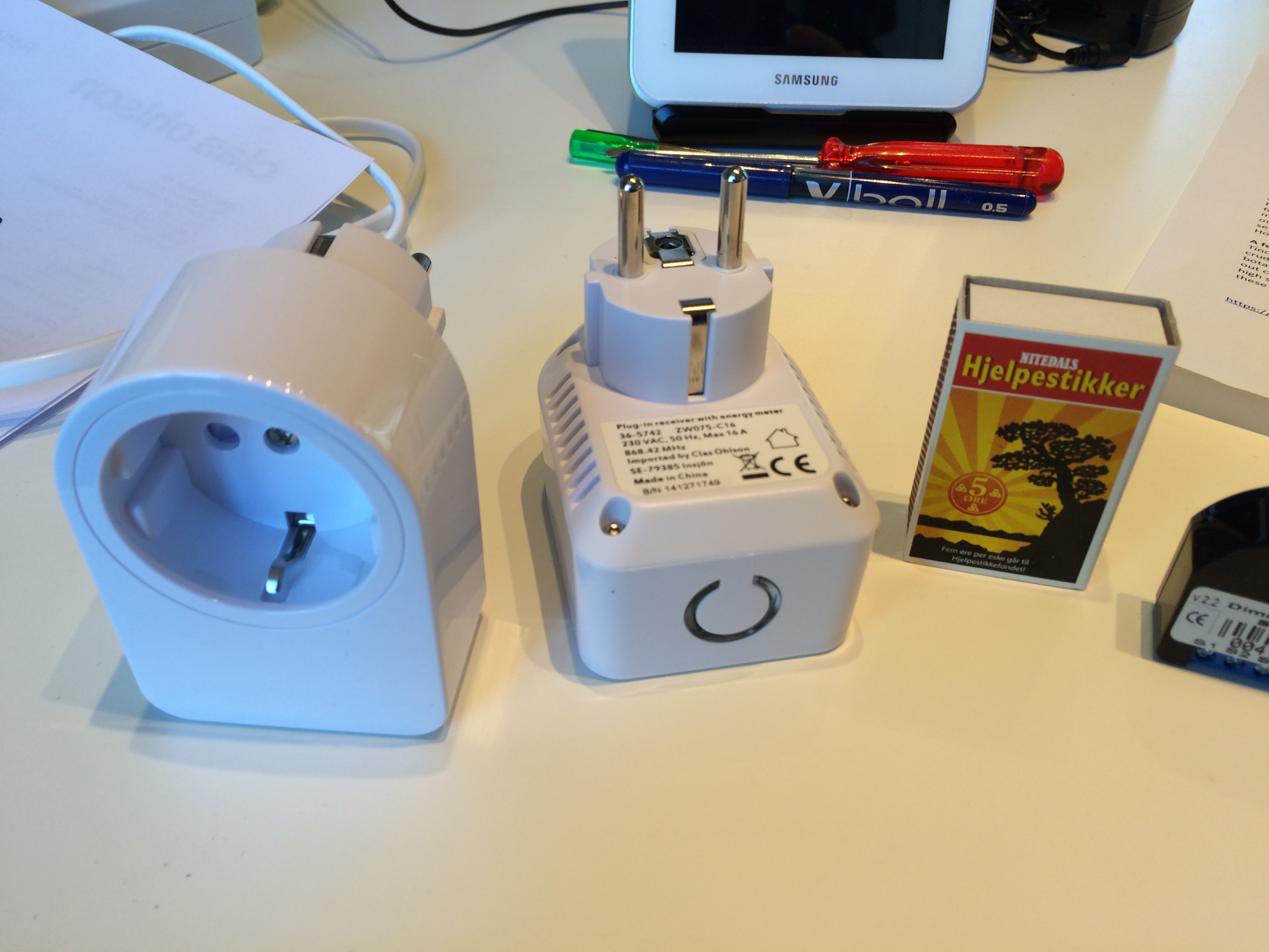

I dag kom Co varene.
Først test av denne

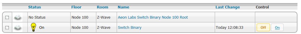

Dette ga desverre kun 2 Devicer og ingen Meter devicer :( (Se bilde)
Den reagerer ikke på on/off i det heletatt og plukker heller ikke opp at den skrus manuellt av og på.
Den klarer ikke å vise asosiasjoner:

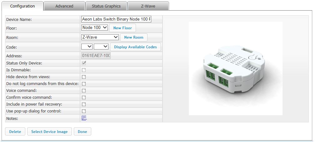

Bildet som vises som device er feil (se vedlegg) men stemmer med de to andre jeg kjøpte fra Clas. Og når jeg sjekker på Aeon labs sin side ser jeg at dette også er produkter fra dem (!)

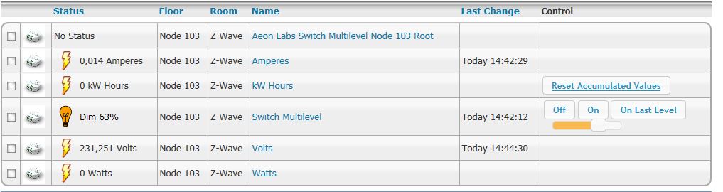

210 Versjonen av Z-wave gjorde saken litt bedre med Aeon modulene.
Den detekterer dem som "z-wave Plus" moduler og de kommer opp og kan brukes.
Det er fremdeles problemer med rapporteringen av Volt og Ampere og sånn men det går altså framover.
