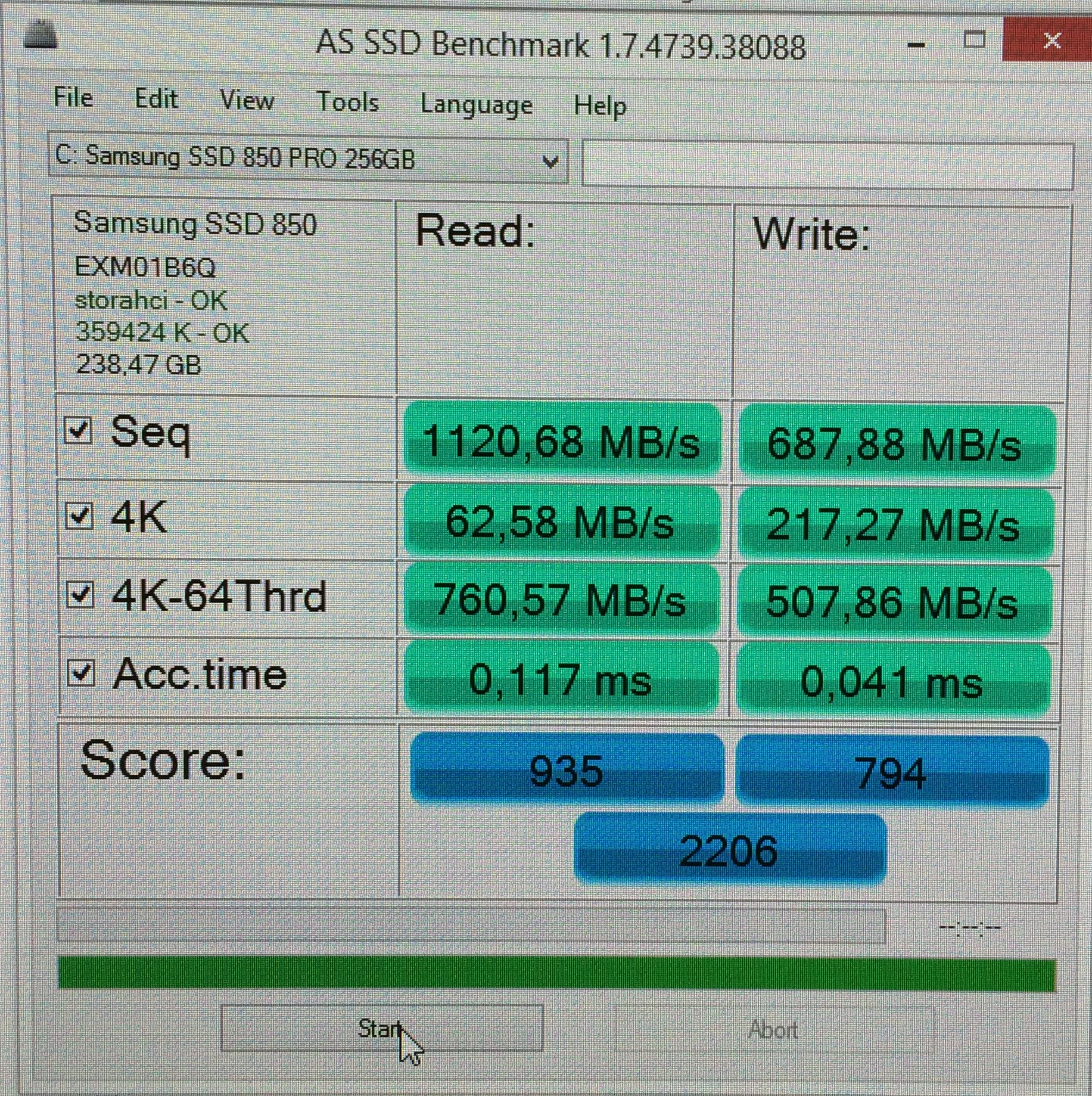

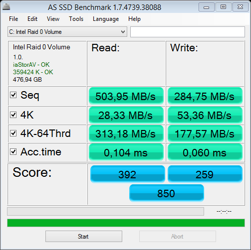

Emmerhofferen Skrevet 1. februar 2015 Skrevet 1. februar 2015 (endret) Hei, kjøpte i høst ein samsung 850 pro ssd 256GB, og var veldig fornøyd med den, men trengte litt meir lagring så eg kjøpte ein til for å sette i raid 0. Etter dette så synes eg systemet vart rett å slett litt tregere, og kjørte ein test i AS SSD benchmark, og jaggu hadde eg rett. mykje dårlegare score i raid 0 enn med singel disk. Har noko ein anelse om kvifor det er tregere? Hovudkort P5E64 WS Evolution Setter pris på all hjelp. Endret 1. februar 2015 av Emmerhofferen
Nizzen Skrevet 1. februar 2015 Skrevet 1. februar 2015 (endret) Hei, kjøpte i høst ein samsung 850 pro ssd 256GB, og var veldig fornøyd med den, men trengte litt meir lagring så eg kjøpte ein til for å sette i raid 0. Etter dette så synes eg systemet vart rett å slett litt tregere, og kjørte ein test i AS SSD benchmark, og jaggu hadde eg rett. mykje dårlegare score i raid 0 enn med singel disk. Har noko ein anelse om kvifor det er tregere? Hovudkort P5E64 WS Evolution Setter pris på all hjelp. På single ssden, så bruker du tydeligvis Rapid, altså ramcache. På raid-0 arrayet, så har du ikkje Intel sata 6 porter på hovedkortet etter det jeg kan huske. Har faktisk hatt samme hovedkort selv Derfor får du middels resultat. Få deg en 6Gbit sata/sas HBA (host bus adapter), så får du fart på sakene. Eventuelt en dyr hardwareraidkontroller. Eller oppgrader til X99 med skikkelige Sata 6Gbit porter. Endret 1. februar 2015 av Nizzen
Emmerhofferen Skrevet 1. februar 2015 Forfatter Skrevet 1. februar 2015 (endret) Hei, kjøpte i høst ein samsung 850 pro ssd 256GB, og var veldig fornøyd med den, men trengte litt meir lagring så eg kjøpte ein til for å sette i raid 0. Etter dette så synes eg systemet vart rett å slett litt tregere, og kjørte ein test i AS SSD benchmark, og jaggu hadde eg rett. mykje dårlegare score i raid 0 enn med singel disk. Har noko ein anelse om kvifor det er tregere? Hovudkort P5E64 WS Evolution Setter pris på all hjelp. På single ssden, så bruker du tydeligvis Rapid, altså ramcache. På raid-0 arrayet, så har du ikkje Intel sata 6 porter på hovedkortet etter det jeg kan huske. Har faktisk hatt samme hovedkort selv Derfor får du middels resultat. Få deg en 6Gbit sata/sas HBA (host bus adapter), så får du fart på sakene. Eventuelt en dyr hardwareraidkontroller. Eller oppgrader til X99 med skikkelige Sata 6Gbit porter. Stemmer det Nizzen, brukte Rapid, og det er ikkje sata 6 porter på hovudkortet! Planen er å skifte hovudkort å gå over til X99, men blir ikkje heilt endo, då det er noko som må prioriteres før det. Så då lønner det seg faktisk å kjøre singel disk føre raid 0 til eg har skiftet hovudkort. Takk for oppklaringa! :-) Edit: Kva sata HBA anbefales? Og kva pris ligger det på? Får sjå om det er verdt å handle, som ein midlertidig løysning. Endret 1. februar 2015 av Emmerhofferen
Nizzen Skrevet 1. februar 2015 Skrevet 1. februar 2015 Hei, kjøpte i høst ein samsung 850 pro ssd 256GB, og var veldig fornøyd med den, men trengte litt meir lagring så eg kjøpte ein til for å sette i raid 0. Etter dette så synes eg systemet vart rett å slett litt tregere, og kjørte ein test i AS SSD benchmark, og jaggu hadde eg rett. mykje dårlegare score i raid 0 enn med singel disk. Har noko ein anelse om kvifor det er tregere? Hovudkort P5E64 WS Evolution Setter pris på all hjelp. På single ssden, så bruker du tydeligvis Rapid, altså ramcache. På raid-0 arrayet, så har du ikkje Intel sata 6 porter på hovedkortet etter det jeg kan huske. Har faktisk hatt samme hovedkort selv Derfor får du middels resultat. Få deg en 6Gbit sata/sas HBA (host bus adapter), så får du fart på sakene. Eventuelt en dyr hardwareraidkontroller. Eller oppgrader til X99 med skikkelige Sata 6Gbit porter. Stemmer det Nizzen, brukte Rapid, og det er ikkje sata 6 porter på hovudkortet! Planen er å skifte hovudkort å gå over til X99, men blir ikkje heilt endo, då det er noko som må prioriteres før det. Så då lønner det seg faktisk å kjøre singel disk føre raid 0 til eg har skiftet hovudkort. Takk for oppklaringa! :-) Men ikkje tro at det vil faktisk gå fortere med Rapid mode på. Rapid er kun raskere på filer du har kjørt før. Slår man nesten aldri av datamaskinen, så lønner det seg å bruke Rapid mode. Å loade f.eks en bane i Battlefield 4 for første gang etter man har slått på maskinen, så vil rapidmode AV være raskere. De talla som kommer med Rapid PÅ, blir litt tulletall i benchmarks, fordi du bruker rammen din. Altså det blir ikkje reelle tall i "real life"

Nizzen Skrevet 1. februar 2015 Skrevet 1. februar 2015 Snakker dere om Samsung Magician nå? Er ikke den softwaren ubrukelig når man har raid da? Funker ikkje i raid nei. Men han brukte rapid i benchmarken til høgre..

Nizzen Skrevet 1. februar 2015 Skrevet 1. februar 2015 For å boote med raid-0 , så trenger du 9217 som man kan sette opp raid-0 og raid-1 på selve kontrolleren. Dette er samme kontroller, bare med forskjellig firmware. IT firmware for software raid og IR firmware for booting av f.eks raid-0 og raid-1. It firmware bruker man mest når man kjører ZFS filsystem.
