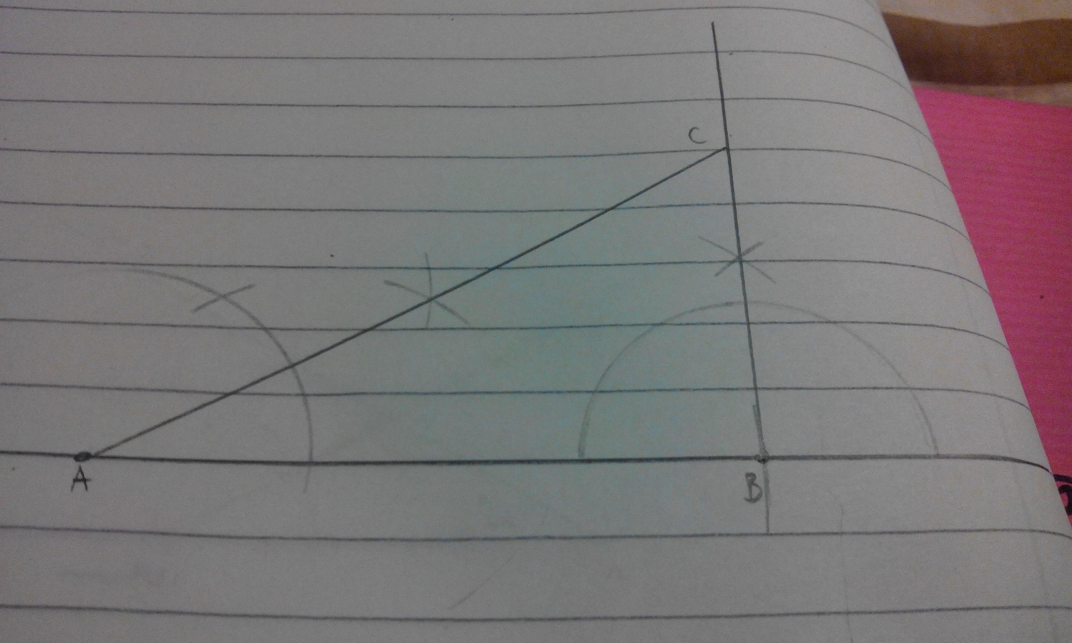

secretx Skrevet 26. januar 2015 Forfatter Skrevet 26. januar 2015 Har klart å tegne dette, trenger hjelp videre
the_last_nick_left Skrevet 26. januar 2015 Skrevet 26. januar 2015 Det har du ikke tegnet, det har du konstruert.. Tegn en hjelpefigur og fyll inn de opplysningene oppgaven gir. 1

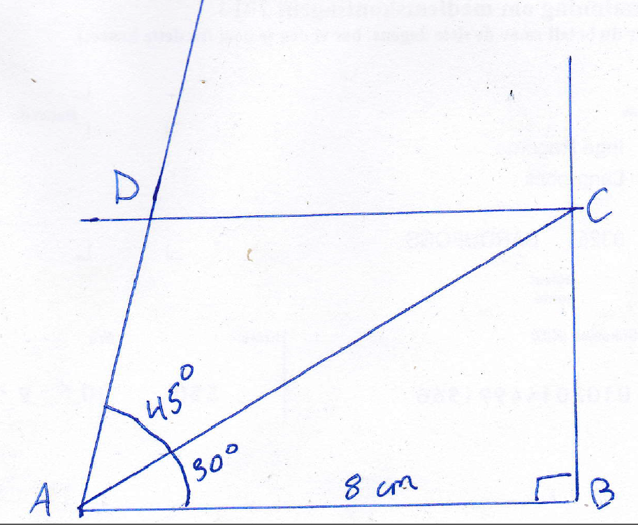

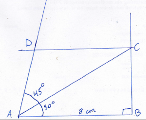

Inge Rognmo Skrevet 27. januar 2015 Skrevet 27. januar 2015 (endret) Jo, fordi de to vinklene i punkt A ikke måles mellom de samme linjene. Linja A-C blir ikke en del av det ferdige trapeset. Se på tegningen i post #10, men erstatt C med B og D med C. (og tenk deg at punktet C ligger litt lenger opp og til høyre, så vinkelen nede til høyre, i punkt B, er 90 grader.) Så tenker du deg en ny linje fra punkt A, med en vinkel på 45 grader (fra den øverste, skrå linja AC; målt fra den vannrette, AB blir det 30+45 grader) , slik at du får en linje som peker brattere oppover enn den med 30 graders vinkel; punkt D ligger langs denne linja (altså til venstre for C), der den krysser en linje fra punkt C som er paralell med A-B. (Et av kjennetegnene for et trapes er at to av linjene er paralelle, og det er den siste opplysningen som trengs for å kunne plassere punkt D.) edit: illustrasjon: Jeg har jukset og brukt vinkelhaker i stedet for å konstruere vinklene, for å gjøre det raskt og bare vise "prinsippet". Hvordan du skal konstruere deg frem til resultatet får du tenke ut selv. Endret 27. januar 2015 av Inge Rognmo 2
