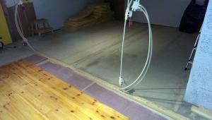

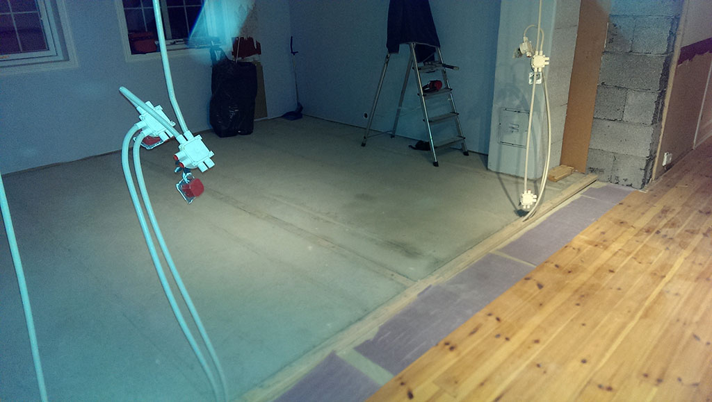

Området jeg pusser opp bestod opprinnelig av en gang og et soverom. Veggen mellom soverommet og gangen er nå revet for å lage kjellerstue. Problemet mitt er at det er forskjellig høyde på gulvet da gulvet på det tidligere soverommet har varmekabler. Høydeforskjellen er på 36 mm.
Venstre side er det tidligere soverommet med varmekabler. Gangen har heltregulv. Lar jeg heltregulvet ligge er det en høydeforskjell på 10 mm.
Planen er å legge laminat på både tidligere soverom og gang.
Hva er den enkleste måten å få gulvet i plan?
På forhånd takk.
Man får kjøpt gulvlister som er til å dekke over høydeforskjell, litt usikker på dimensjonene. Stikk innom din lokale byggvareforretning. Disse er ofte i aluminium/messingfininsh. Jeg jobbet med gulv tidligere, og jeg mener vi hadde noen lister som kunne dekke over ganske store forskjeller.
Det enkleste, utenom en overgangslist (som bare dekker over "trinnet", ikke fjerner nivåforskjellen) blir vel å legge eksempelvis 9 mm gulvgips (eller spon, eller kryssfiner, eller huntonitt) oppå heltregulvet, da blir det praktisk talt samme høyde.
For å utlikne nivåforskjellen så må du enten fore opp det lavaste golvet, eller så må du senke den høgaste delen.
Korleis er det med dørstokkar i den lavaste delen? Er det i det heile tatt mulig å heve golvet utan å også tilpasse dørene?
Dersom du fyrst skal heve golvet så er nok den beste løysninga å rive opp heiltregolvet og legge varmekablar på det arealet også. Det er jo litt rart å ha varme i berre delar av rommet.
Med mindre golvet må være plant så vil eg anbefale å berre skille dei to delane med ei list då dette er det enklaste.
Hei og takk for svar.
Gulvlister blir nok en for litt "lett" løsning. Vil at det skal se ut som ett rom.
Det er ikke noe problem med dørstokkene så jeg tror nok heltregulvet forsvinner ut gjennom vinduet og legger varmekabler. :)
Med betong under så er jo det en enkel sak, litt gitter, kabel og sekker med støp.
