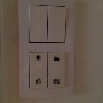

_iblis_ Skrevet 24. januar 2015 Forfatter Skrevet 24. januar 2015 (endret) Jeg skal prøve å utdype litt mer hvordan jeg har det hjemme hos meg med scene brytere, triggere osv. Dessverre så er jeg ikke hjemme for tiden og dette er tatt fra egen hukommelse så det er sikkert ting jeg jeg har glemt, men jeg skal prøve å få med det viktigste. Rundt om i huset så har jeg doble Schneider Exxact rammer hvor de øverste bryterne kontrollerer individuelle lys via z-wave assosiasjon og de nederste bryterne består av en Nexa WTE-2 hvor jeg kan kontrollere 4 scener. På scene bryteren så har jeg klistret på ikoner som forteller hvilken scene hver bryter har. Det ser slik ut: Scener Denne har jeg på alle Nexa bryterne. Hvis alle lys er AV eller ikke har 100% lysstyrke så setter den alle lys i det rommet til 100%. Hvis alle lys i rommet er på 100% så slår den alle lys AV. Denne har jeg på soverommet og i stuen. Den fungerer forskjellig i forhold til hvilken tid det er på dagen og hvilket rom. Soverom morgen: Slår på TV med kanal BabyTV og starter vann-kokeren på kjøkkenet (iKettle) for Velling til ungen og Te til far. Soverom kveld: Slår AV TV hvis den er på og slår på et lite Bambi nattlys for ungen. Slår også på Bevegelse Alarm med bruk av Fibaro Bevegelse sensor og Foscam Kamera Bevegelse sensor 20 minutter etter leggetid. Dette skal også oppgraderes med lyd sensor takket være tips fra Moskus. TV-Stue morgen: Slår på TV med kanal BabyTV og starter vann-kokeren på kjøkkenet for Velling til ungen og Te til far. TV-Stue dag: Leketid. Slår AV TV, setter lys til 100% og slår PÅ Kaptein Sabeltann musikk via Sonos. Baderom morgen/dag: Bleieskift arbeider Lys på baderom 100%, Full guffe Kaptein Sabeltann musikk via Sonos. Baderom kveld/natt: Bleieskift arbeider Lys på 40%. Ingen musikk. zzZZzz Kosetid. Dempet belysning. Denne setter på vann-kokeren og slår på LED belysning der vann-kokeren står på kjøkkenet hvis Lux verdiene er lave. LED belysningen slår seg av igjen etter 10 minutter uten bevegelse i rommet. Middagstid. Slår av TV og senker belysning i TV-Stue. Setter lysekrone over spisestue til 90%. Slår på radio P4 lavt i bakgrunnen via Sonos. Ryddetid. Denne fungerer forskjellig i forhold til hvilken tid det er på dagen og hvilket rom. Kjøkken dag: Setter alle lys på kjøkkenet til 100% og aktiverer støvsugeren (iRobot 880 RooWifi). Trykker jeg på den en gang til så går lys tilbake til forrige setting og parkerer støvsugeren. Kjøkken morgen/kveld: Aktiverer kun lys og ikke støvsuger. Spisestue dag: Setter alle lys i 2. etasje til 100%, aktiverer støvsugeren og slår på høy ryddemusikk i alle rom via Sonos. Trykker jeg på den en gang til så går lys og Sonos tilbake til forrige setting og parkerer støvsugeren. Spisestue morgen/kveld: Aktiverer kun lys og ikke støvsuger eller Sonos i Spisestue og TV Stue. Filmtid. Denne slår av alle lys i TV Stue og dimmer ned lys i Spisestue. Den aktiverer også Scenebelysning i Kodi (xbmc) slik at hvis jeg setter på Pause så slår noen lys seg på, Starter jeg filmen igjen så slår lys seg av. Slår jeg av filmen så går belysningen tilbake til forrige setting og jeg må trykke på knappen igjen for å aktivere Scenebelysning via Kodi. Har også en egen knapp i Kodi som kan aktivere dette, men den brukes sjeldent. Lesetid. Slår på leselys ved sofaen til 100% og dimmer resten. Gym - Løpe. Slår på lysrør i gymmen hvis de er av. Slår på TV som er montert på veggen rett over tredemølla. Gym - Trene. Slår på lysrør i gymmen hvis de er av. Slår av TV hvis den er på. Slår på trenings musikk via Sonos. Godnatt knapp på Soverom. Slår av alle lys. Sjekker at utgangsdør er låst og verandadør er igjen. Aktiverer alarm for 1. etasje og alle dør/vindu sensorer i 2 etasje. Aktiverer nattlys ved bevegelse 5% i det rommet du er. Radio knapp. Denne bruker jeg for å kontrollere Sonos i Spisestuen hvor jeg ikke har en touchpad. Den er festet på en Fibaro FGD211 som S2 og fungerer slik: 1. trykk = Toggle state (Play/Pause) 1 trykk + hold = Volume Up/Down avhengig av variable. 2 trykk = Starter sist brukte radio kanal. 3 trykk = Starter sist brukte spilleliste. 2 trykk + hold = Neste radio kanal/spilleliste avhengig av variable. Triggers Temperatur alarm - TV-benk. Jeg har en TV-benk med dører som gjør at den kan bli veldig varm innvendig til tider. Spesielt hvis jeg bruker Xbox 360. Planen er å installere vifter i hver seksjon av benken, men inntil jeg får ordnet det så må jeg lukke opp dørene for å kjøle den ned. Dette har jeg laget en alarm for. Hardware installert i TV-benken RGB lys fra Ikea http://maison-et-domotique.com/wp-content/uploads/2013/12/ikea_dioder_fibaro_5-500x333.jpg koblet opp til en Fibaro RGBW modul. 4x DS18B20-WP temperatur sensorer koblet til en Fibaro Universal Sensor (FGBS-321) Trigger Hvis temperatur går over 35C på en av DS18B20 sensorene så aktiveres forhåndsdefinert program 10 (LPD) i parameter 72 på RGBW modulen og RGB lysene fra Ikea blinker som en LPD politibil. Endret 27. januar 2015 av _iblis_ 2

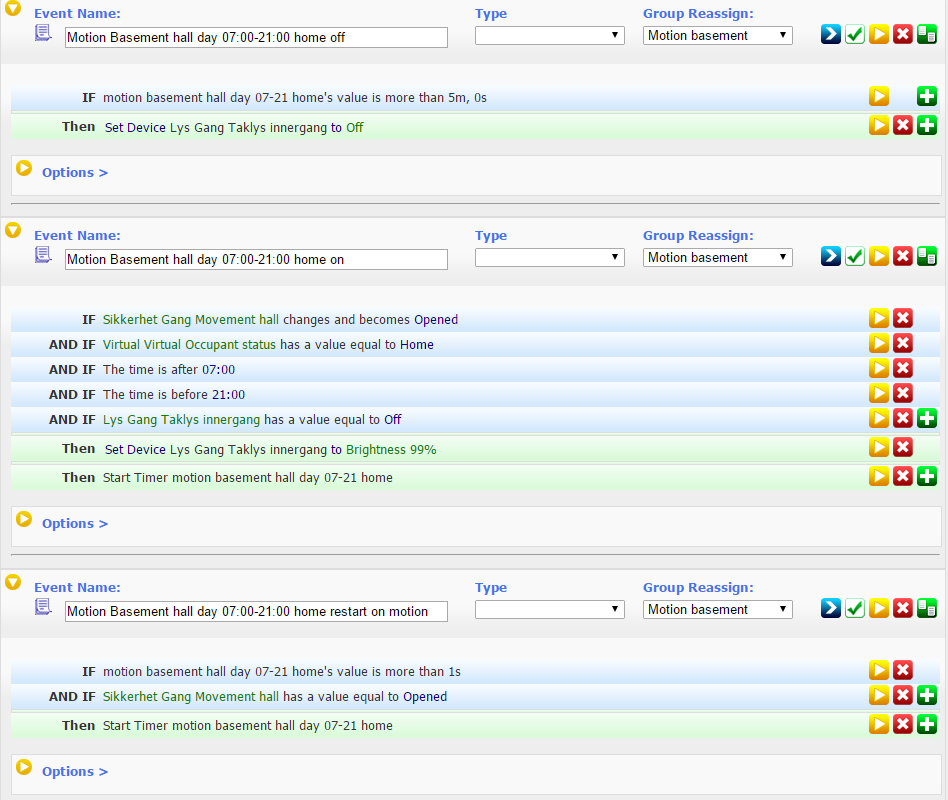

GeneralVirus Skrevet 5. januar 2016 Skrevet 5. januar 2016 (endret) Hvordan er denne logikken? Noen som ser noen brister? edit: vedlegg manglet.... Endret 5. januar 2016 av GeneralVirus
GeneralVirus Skrevet 5. januar 2016 Skrevet 5. januar 2016 Lekt meg litt med bevegelses detektorer ikveld. Hva sier dere erfarne om logikken i denne? Noe som ikke gir mening?
Moskus Skrevet 5. januar 2016 Skrevet 5. januar 2016 Prøv dette, enklere å holde orden på slikt i ett event:
GeneralVirus Skrevet 5. januar 2016 Skrevet 5. januar 2016 (endret) Kjører din event hver gang det er bevegelse? Gjør egentlig det noe? Hva gjør scriptet du kjører? Endret 5. januar 2016 av GeneralVirus
Moskus Skrevet 6. januar 2016 Skrevet 6. januar 2016 Kjører din event hver gang det er bevegelse? Gjør egentlig det noe? Hva gjør scriptet du kjører? Det skal kjøre hver gang det er bevegelse. Når det er bevegelse fjernes en delayed action for taklyset som ellers ville skrudd lyset av, lyset skrus på, og skrus av igjen etter 5 minutter (som delayed action). Altså: Så lenge det er bevegelse i rommet blir lyset på. Når bevegelsen slutter går lyset av etter 5 minutter.
Moskus Skrevet 6. januar 2016 Skrevet 6. januar 2016 Hva gjør scriptet du kjører? Logger bevegelse til én device: Public Sub Main(ByVal input As Object) Dim logDeviceRef As Integer = 1081 ' Update this Dim currentText As String = hs.DeviceString(logDeviceRef) Dim lines As System.Collections.Generic.List(Of String) = currentText.Split("<br/>").ToList 'Removing empty lines and cleaing up strings For i As Integer = lines.Count - 1 To 0 Step -1 If lines(i).Trim = "" Then lines.RemoveAt(i) If lines(i).Contains("br/>") Then lines(i) = lines(i).Replace("br/>", "") Next 'Remove the bottom entry if needed If lines.Count = 10 Then lines.RemoveAt(lines.Count - 1) 'Creating the device text Dim newText As String = Now.Date & " " & Now.ToLongTimeString & " - " & input.ToString If lines.Count > 0 Then newText &= "<br/>" If lines.Count > 2 Then For i As Integer = 0 To lines.Count - 2 newText &= lines(i) & "<br/>" Next ElseIf lines.Count = 2 Then newText &= lines(0) & "<br/>" End If 'Adding the last lines without the HTML break newText &= lines(lines.Count - 1) 'Updating the device string hs.SetDeviceString(logDeviceRef, newText, True) End Sub Oppdater deviceref'en i den første linja med en du lager selv. Resultat:

GeneralVirus Skrevet 6. januar 2016 Skrevet 6. januar 2016 Hadde lyst å bruke timers for å kunne flashe med lyset hvis noen sitter i ro og trenger å bevege seg når lyset snart skrur seg av. Ser at jeg heller må lage en virtual device som styrer når på døgnet eventene skal brukes. Kult script, stjeler det Men fikk en feilmelding når jeg kjørte det. Running script C:\Program Files (x86)\HomeSeer HS3\scripts\MotionLog.vb :Exception has been thrown by the target of an invocation.->Does entry point Main exist in script? at System.RuntimeMethodHandle.InvokeMethod(Object target, Object[] arguments, Signature sig, Boolean constructor) at System.Reflection.RuntimeMethodInfo.UnsafeInvokeInternal(Object obj, Object[] parameters, Object[] arguments) at System.Reflection.RuntimeMethodInfo.Invoke(Object obj, BindingFlags invokeAttr, Binder binder, Object[] parameters, CultureInfo culture) at A.c17b105f989efe61e5979e67bec1ef734.cffd66cb0782c50126727e3fa75582d7a()
Moskus Skrevet 6. januar 2016 Skrevet 6. januar 2016 Hadde lyst å bruke timers for å kunne flashe med lyset hvis noen sitter i ro og trenger å bevege seg når lyset snart skrur seg av. Ser at jeg heller må lage en virtual device som styrer når på døgnet eventene skal brukes. Kult script, stjeler det Men fikk en feilmelding når jeg kjørte det. Running script C:\Program Files (x86)\HomeSeer HS3\scripts\MotionLog.vb :Exception has been thrown by the target of an invocation.->Does entry point Main exist in script? at System.RuntimeMethodHandle.InvokeMethod(Object target, Object[] arguments, Signature sig, Boolean constructor) at System.Reflection.RuntimeMethodInfo.UnsafeInvokeInternal(Object obj, Object[] parameters, Object[] arguments) at System.Reflection.RuntimeMethodInfo.Invoke(Object obj, BindingFlags invokeAttr, Binder binder, Object[] parameters, CultureInfo culture) at A.c17b105f989efe61e5979e67bec1ef734.cffd66cb0782c50126727e3fa75582d7a() Hvilken parameter bruker du? Parameteren bestemmer teksten som havner på siden av klokkeslettet. ... og device'ref'en må selvfølgelig eksistere.
