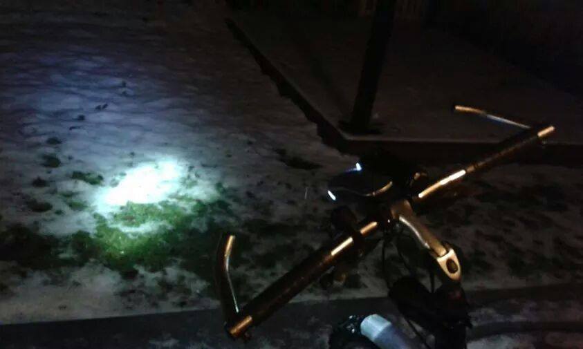

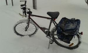

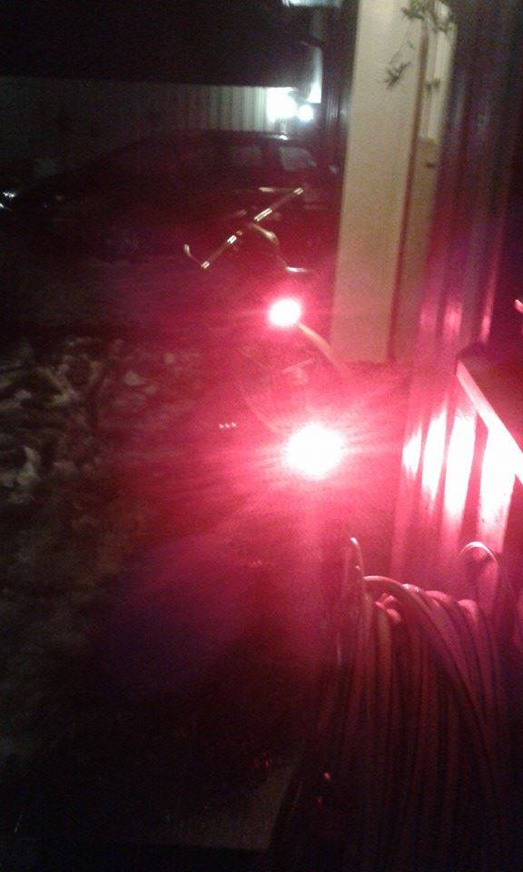

  • Ha godt med blinkende reflekser bak, samt godt med kjørelys! Det er livsviktig for å bli sett. Husk at det er ikke alle steder en billist forventer at det kommer en syklist på vinterstid. Krasjer du og blir bevisstløs i veien så blir du sett, og ikke kjørt over. Refleks, refleks og refleks! Det er mye viktigere på vinterstid!
    post-292790-0-75302500-1421263893_thumb.jpg post-292790-0-44085500-1421263894_thumb.jpg

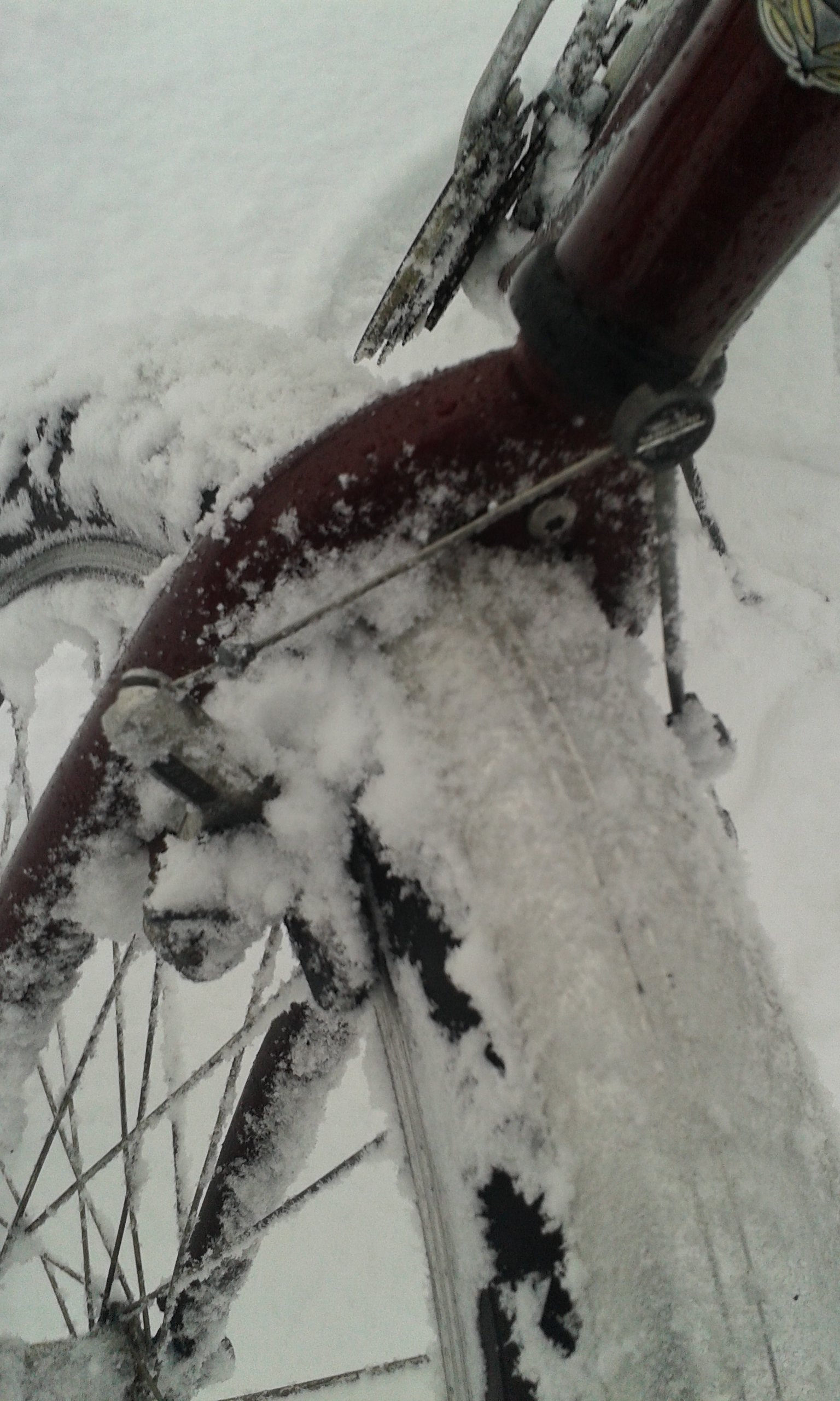

  • Saltet er ikke bare bilens værste venn, men også sykkelens! Sørg for å rengjøre sykkelen et par ganger iløpet av vinteren, når det er plussgrader. Da holder sykkelen lengre. Men du vaske den grundig på våren, før du setter den bort, eller eventuelt tar den i bruk! (du kan også være ekstra snill og demonter deler) Ellers kommer saltet til å ligge i kriker og kroker og storkose seg hele sommeren, og tærer godt på sykkelen. Et skrekkeksempel: http://goo.gl/K45tpw

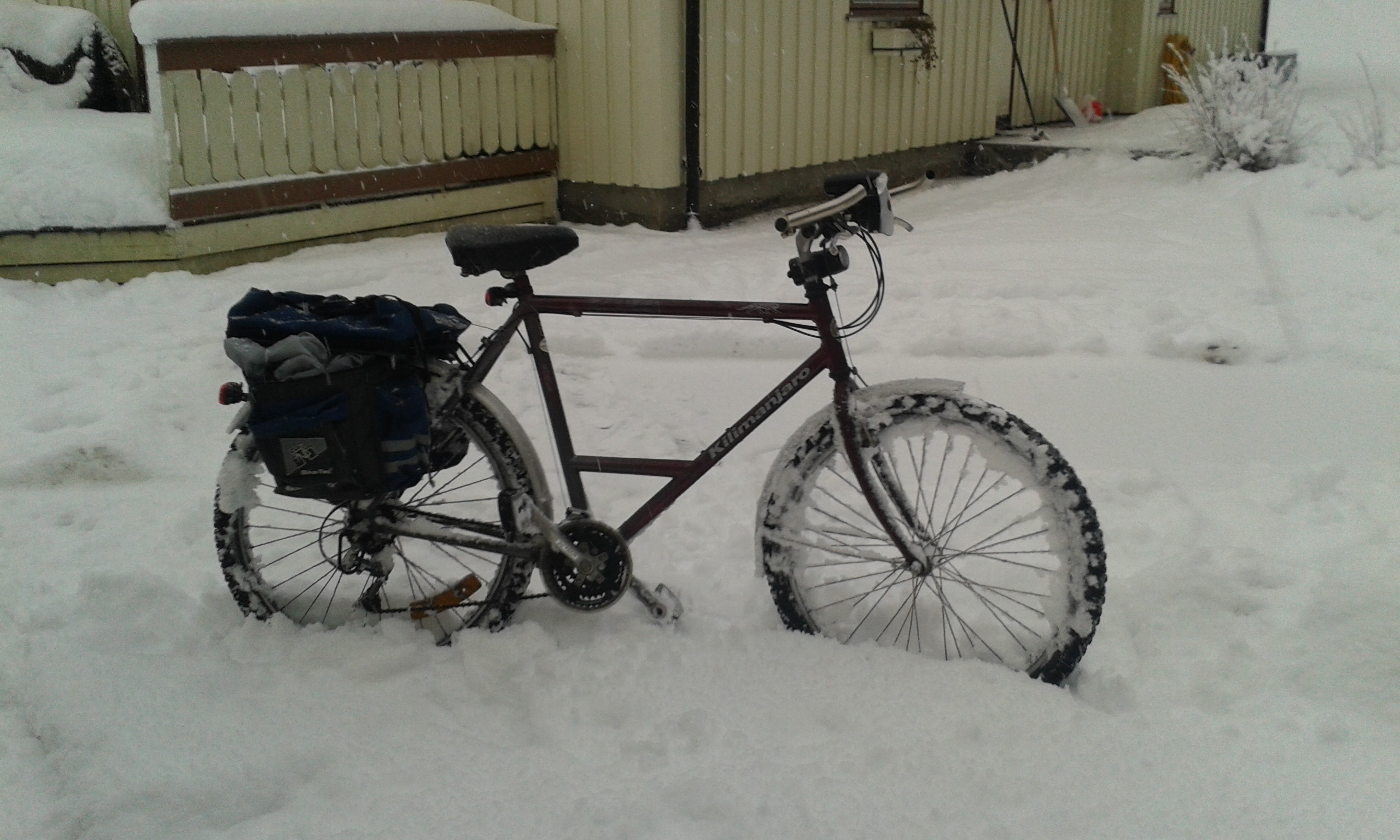

  • Husk at det blir lengre bremselengde om vinteren! Kjør med huet, er det nysnø, kjør forsiktig, sirkle deg sakte gjennom nysnøen. Du sklir veldig lett i nysnøen, faktisk lettere enn du gjør på isen. Kjører du på is, så er det en gang slik at det er tryggere enn å sykle med sommerdekk i løs grus. Men kjør allikevel forsiktig, du kan skli, og da er det viktig å ikke ha for høy fart. Ikke brems slik at hjulet låser seg, da sliter du fortere ned dekket. Brems forsiktig.
  • Kjøreteknikken er viktig! Du burde ikke ta for krappe svinger, prøv deg fram i begynnelsen. Det gjelder spesielt i nysnø. Har du gode dekk er det ikke noe problem.

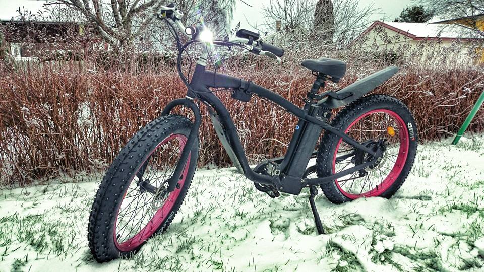

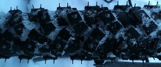

  • Også til det viktigste punktet: Valget av piggdekk. Du burde aller helst velge et par piggdekk med over 250 pigger og hver pigg på "egne knaster".
    Schwalbe Ice Spiker Pro er desidert det beste du får tak av idag. Koster rundt 700kr per dekk og oppover. Biltema's piggdekk er bare å glemme. Dette kommer også helt ann på hvor du sykler, sykler du etter veien med rett og slett vei så vil det fungere med at par billigere enn Schwalbe. Men over 250pigger er noe som man må ha. Her er en veldig fin test: http://goo.gl/14Icmb
  • Hvilken type sykkel burde jeg velge? Det finnes et utall av forskjellige type sykler. Det beste du kan velge er en MTB/Offroad type sykkel, og vil du gå et hakk lengre er Fatbike et godt valg, men dog tyngre og mer for offroad i naturen. Det vil gå helt fint med en vanlig hybrid sykkel også, men det fungerer best med en MTB som tåler en trøkk.

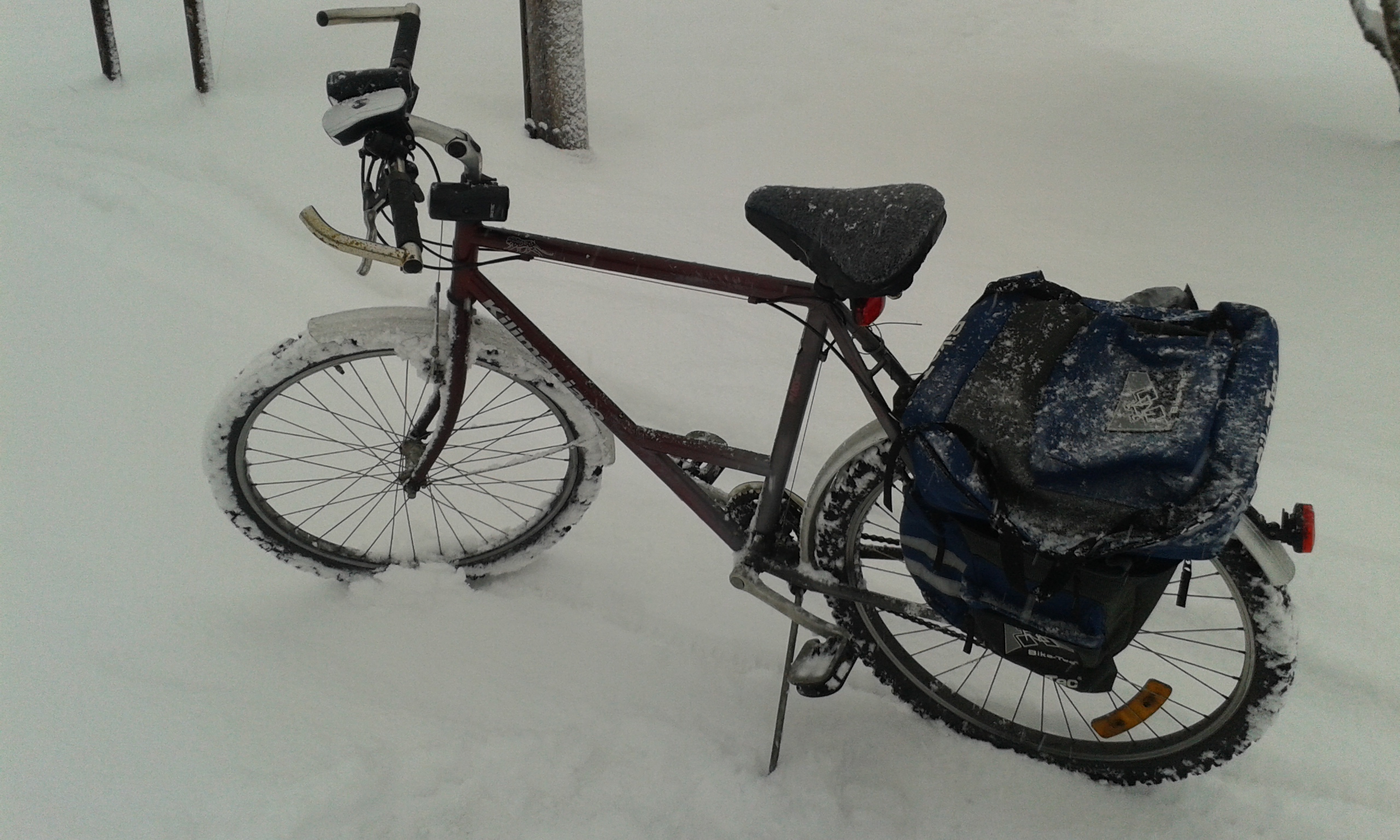

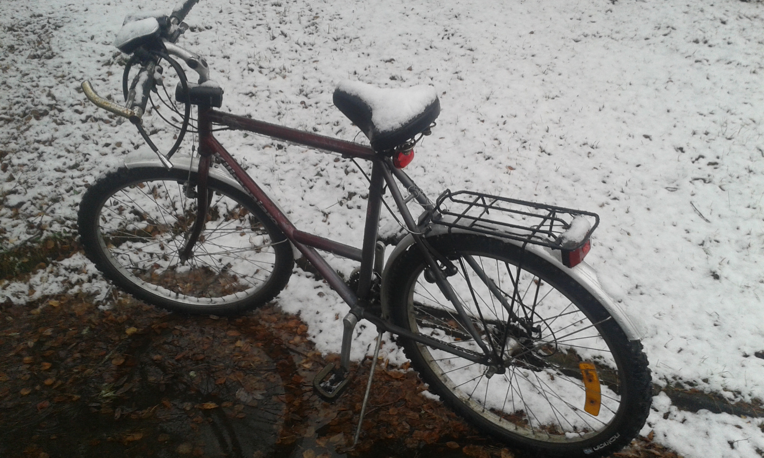

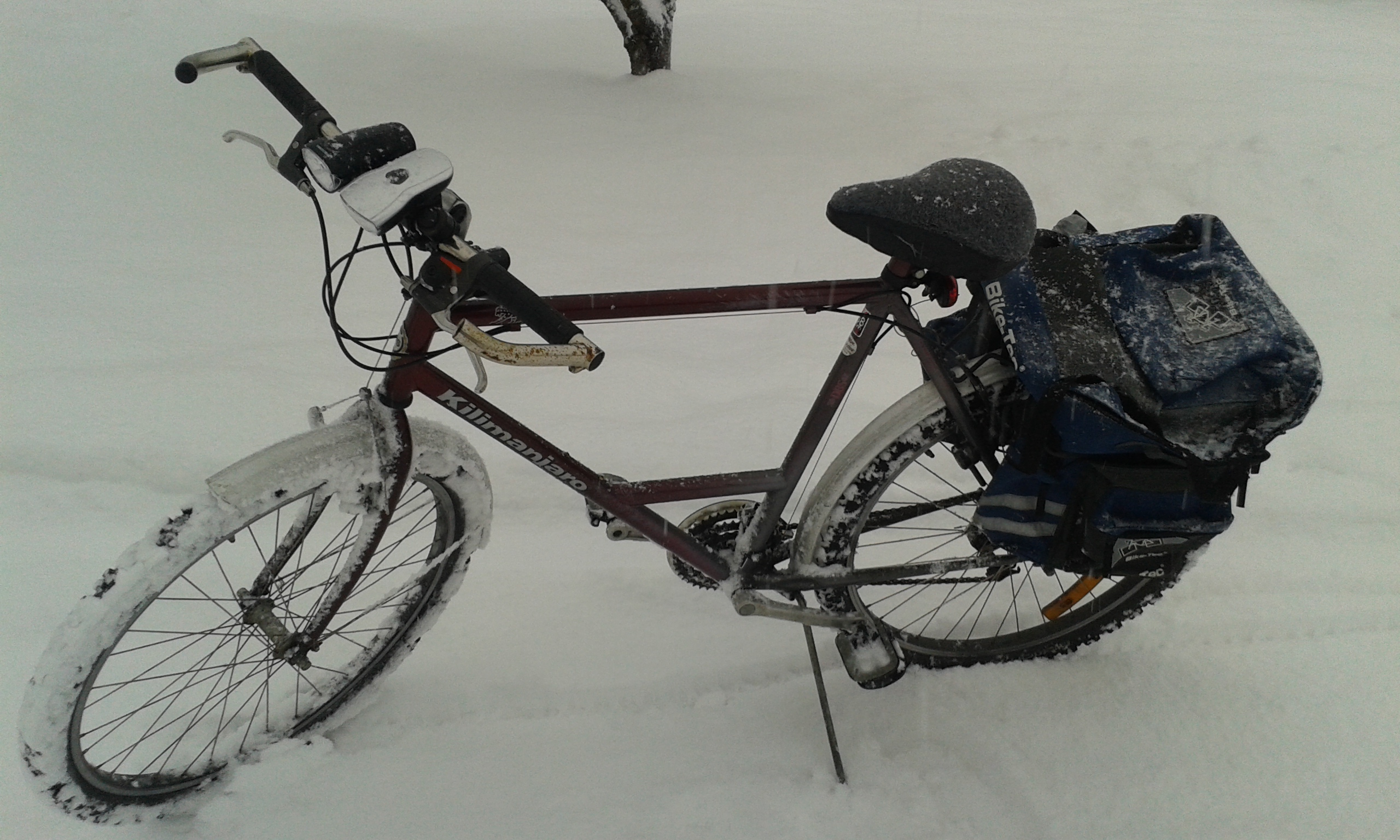

  •     Mange mener at en ny sykkel er det beste, da den ikke er så nedslitt og er i god stand. Det kan diskuteres, jeg selv sykler på en rundt 20 år gammel sykkel på vinterstid, en DBS hybrid. Fungerer fjell det. Det beste er såklart at man kjøper seg en ny sykkel.

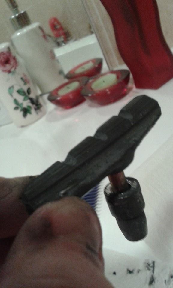

  •     I tillegg er det sterkt anbefalt med skivebremser, da det er bedre mot salt og har mindre vedlikehold. V-bremser med klosser får gjerne et islag utenpå seg og det gir mindre grep, i tillegg til at de ikke liker salt. Jeg sykler med V-bremser som første sykkel denne sesongen og blir garantert oppgradert til skivebremser. Snøen klapper seg i V-bremsene, og da ender man til slutt slik, og uten bremser:
    post-292790-0-83154700-1421334242_thumb.jpg post-292790-0-34238300-1421334266_thumb.jpg

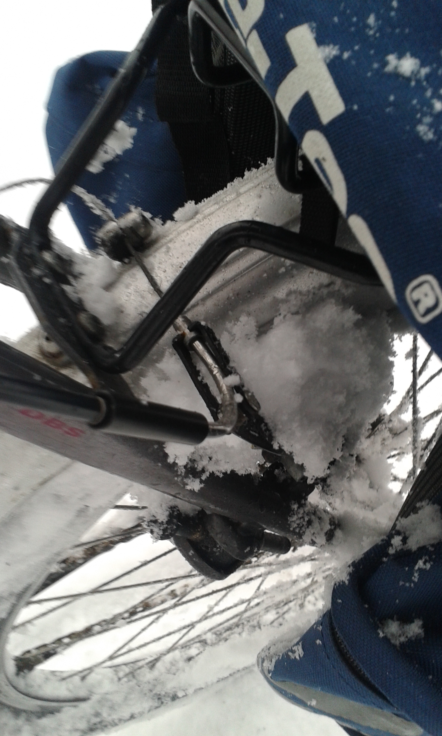

    Eller så ender man slik, etter en halv sesong, med nedslitte klosser, mye på grunn av salt og vinter, og aktiv bremsing:
