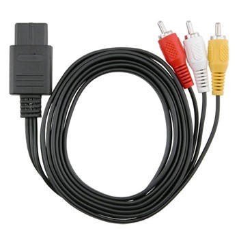

Jeg skal koble på min Nintendo 64 på en flatskjerm, men mangler scart på tven. Jeg har en S-Videos AV Cable, men vet ikke hvordan jeg får det koblet til. Jeg får ikke noe bilde. Må jeg kjøpe en annen kabel? Fra HDMI til scart og dermed kjøpe meg en scart med innganger til rød, hvit og gul osv?

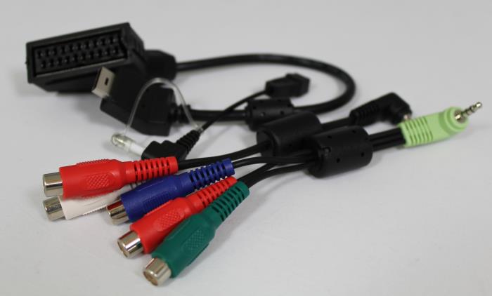

Hva heter TV-en din? Panasonic pleier å ha SCART og videoinnganger. På min Panaplasma følger det med to overganger jeg plugger inn bak for å få scart og AV-inn.
Endret av sedsberg

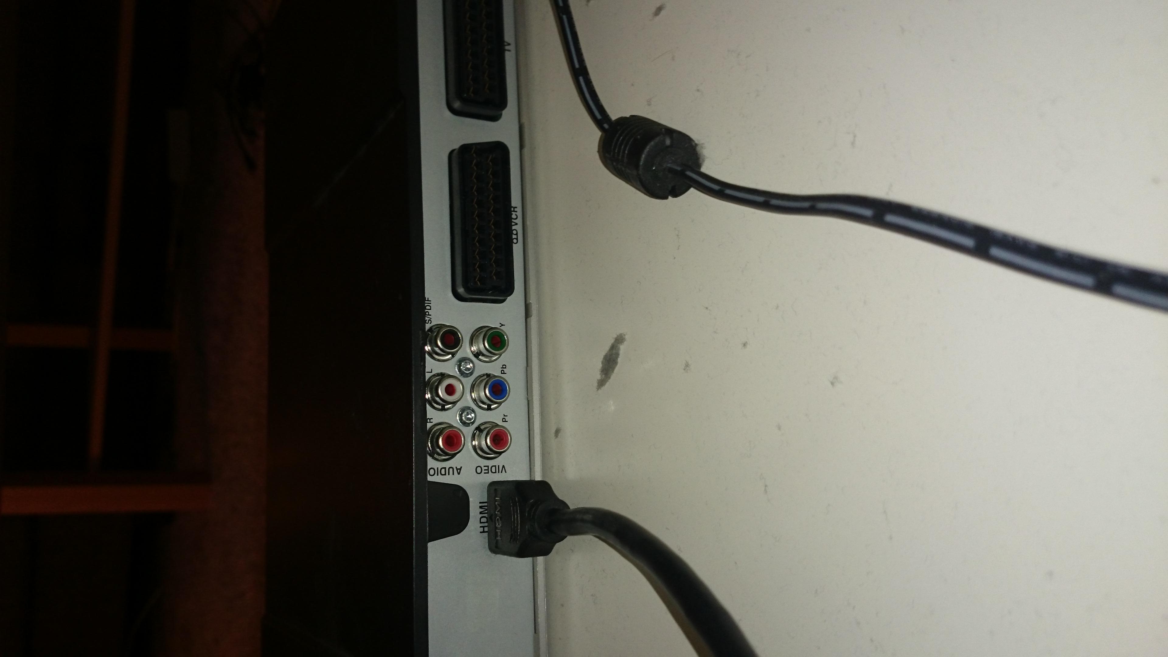

Husker ikke hva tven min heter. gt50 eller no kanskje? Kan huske å ha sett disse ledningene du la bilde av før. Men de har jeg nok hjemme på hjemplassen min.. Bor et annet sted nå med tven min. Kan disse funke til tilkobling til nintendo?
  • 2 uker senere...

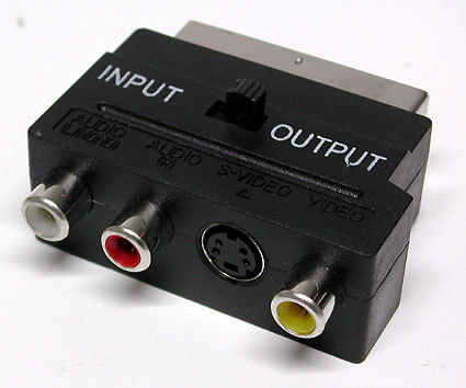

Ja. Via SCART kan du kanskje bruke bruke denne:
Og via den andre kan du i det minste bruke vanlig composite.

Jeg har fått ledningene når har får til å spille. Men det er et ganske stort problem. Det er ALT for lyst på bildet, så på noen spill er det umulig å se noe. Feks isbanen på Mario kart, man kan ikke se banen i det hele tatt.. Har prøvd alt av innstillinger på tven, men er ikke noe med det. Jeg bruker en inngang som fulgte med tven med en gul inngang inn i tven, så tre utganger med hvit, gul og rød som jeg videre kobler inn i nintendon.

Jeg har faktisk aldri eid andre Nintendo-konsoller enn Wii og Wii U (samt GameBoy, DS og 3DS), men har til gjengjeld en Sega Master System, Sega Mega Drive og Sega Saturn koblet opp mot en 40" flatskjerm. Alle tre funker helt utmerket, selv om kun Saturn'en har scart. De to andre bruker composit, dvs den gule, røde og hvite ledningen. Den aller enkleste måten å få dette koblet til på er ved å bruke scart på Saturn, og kjøpe et lite Scart-adapter til de to andre. Dette er bare et lite adapter der du plugger i de tre ledningene på den ene siden og har scart-kontakt på den andre. Da fungerer det helt utmerket. :)
