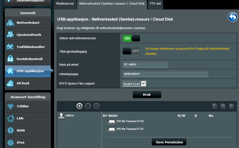

Gjest Slettet-fsaSP0zV Skrevet 11. januar 2015 Skrevet 11. januar 2015 For å koble 2 routere etter hverandre, koble fra en LAN-port på router 1 til WAN-port på router 2, og sett router 2 opp som router, ikke AP, med DHCP aktivert. Router 2 vil få en ekstern IP fra hoved-LAN på router 1 (med mindre denne støtter gjestenett på LAN-porter). Både nett og gjestenett på router 2 vil få andre IP-er enn hoved-LAN. Hvorvidt enheter tilkoblet router 2 for tilgang til tjenester på router 1 må testes, men enten vil begge eller ingen nett i anneks få tilgang. Dette fordi begge nett i anneks kommer inn på samme IP til router 1. Kan du sette opp tilgangskontroll med brukernavn/passord til tjenestene på router 1?
Sissel B Skrevet 11. januar 2015 Forfatter Skrevet 11. januar 2015 (endret) For å koble 2 routere etter hverandre, koble fra en LAN-port på router 1 til WAN-port på router 2, og sett router 2 opp som router, ikke AP, med DHCP aktivert. Router 2 vil få en ekstern IP fra hoved-LAN på router 1 (med mindre denne støtter gjestenett på LAN-porter). Både nett og gjestenett på router 2 vil få andre IP-er enn hoved-LAN. Hvorvidt enheter tilkoblet router 2 for tilgang til tjenester på router 1 må testes, men enten vil begge eller ingen nett i anneks få tilgang. Dette fordi begge nett i anneks kommer inn på samme IP til router 1. Kan du sette opp tilgangskontroll med brukernavn/passord til tjenestene på router 1? Hører ut som det er best at jeg fortsetter slik som det er nå. Poenget var at gutta mine (og jeg når jeg var der ute) skal kunne ha tilgang til NAS og USB-disker inne i huset. Men at brukere koblet til Gjestenettverk inne i huset eller ute i annekset IKKE skulle ha denne tilgangen. Fungerer jo bra her inne i huset. Og hovednettet inne i annekset fungerer også veldig bra med det oppsettet som er nå. (Vi har lagt ned en del jobb med å grave ned nettverkskabel ut dit og oppsett ellers for å finne ett oppsett som ga ett bra og stabilt nett) Så å endre noe på oppsettet der er vel ikke så aktuelt. Alternativet må være å sett opp brukernavn og passord på USB-harddiskene og NAS. Jeg kan visst sette opp passord og brukernavn for tilgang til USB-diskene koblet til routeren. Regner med det er dette grensesnittet som styrer dette: Så vidt jeg kan se har jeg allerede lagt inn at kun admin har tilgang til disse usb-diskene. Men hvorfor vises de på pcene mine uten at jeg må taste inn brukernavn og passord. Blir de automatisk tilgjengelige når jeg har logget meg inn en gang? Eller de vises vel uansett, men på mine pcer kan jeg bla gjennom de uten å måtte taste inn passord og brukernavn hver gang. Guttas pcer, iallfall den nye, tror jeg må taste inn brukernavn for å få tilgang. Endret 11. januar 2015 av Sissel B
