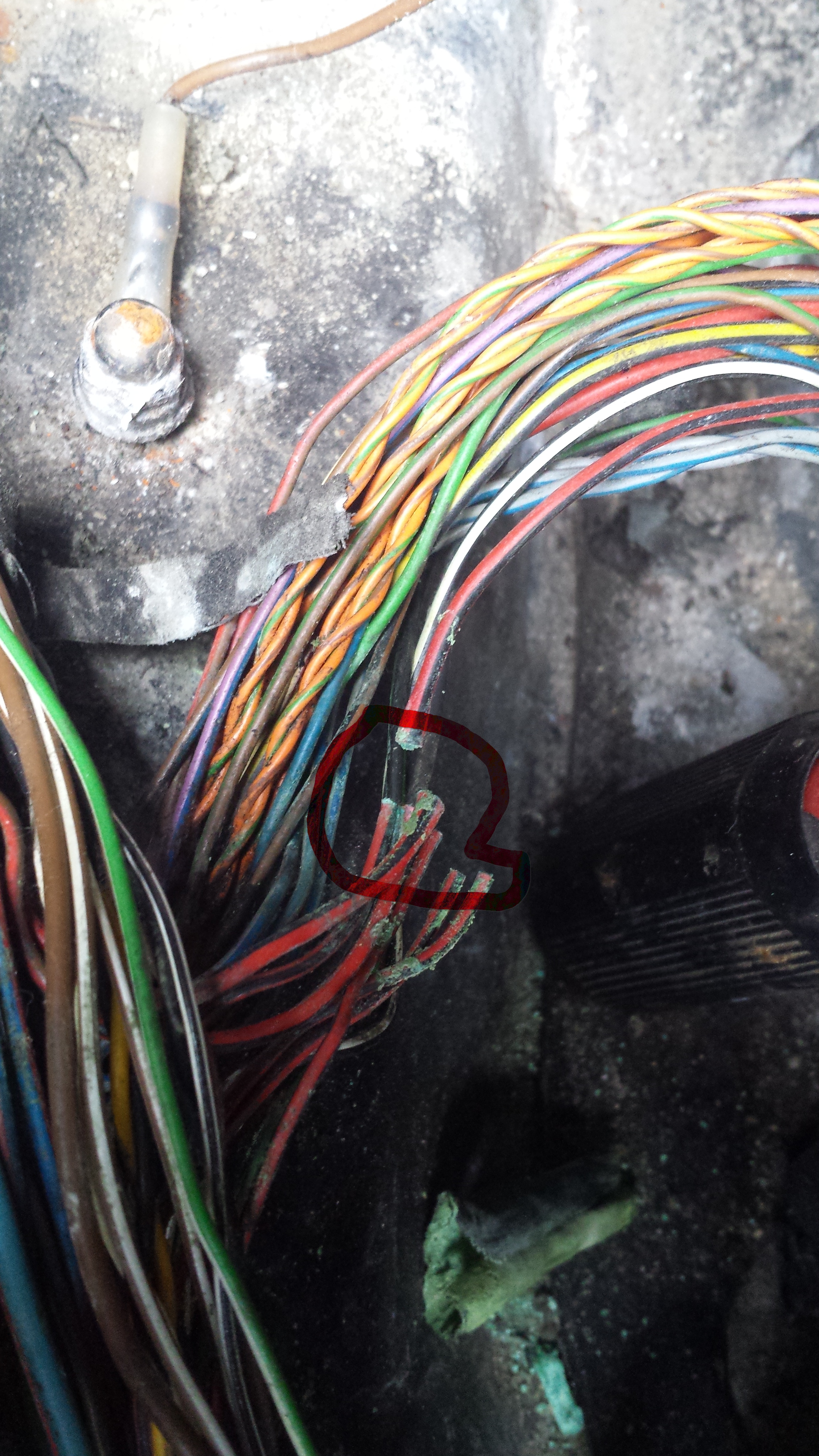

billywillie Skrevet 31. desember 2014 Skrevet 31. desember 2014 Standardproblemet med kupelyset som blir borte på disse passatene er jo at det har kommet vann/fuktighet i gulvet under førersetet. Dette gjør at komfortenheten streiker eller at ledningene til kupelyset ruster i stykker. Kan se slik ut
