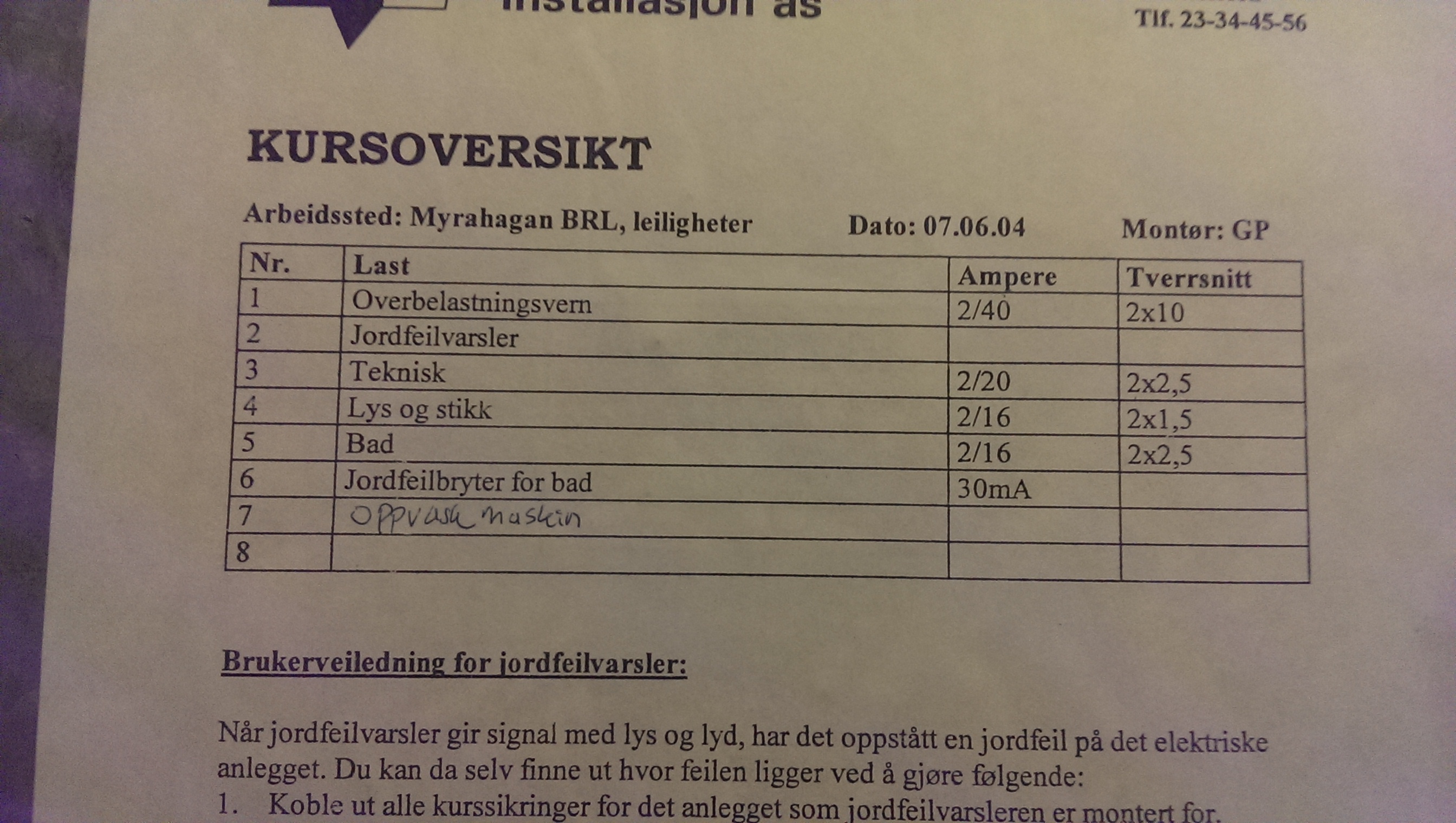

Herr Doktor Skrevet 29. desember 2014 Skrevet 29. desember 2014 Hei, en person som tilsynelatende var elektrofagkyndig, var nylig innom og reagerte på det han så i sikringsskapet (se vedlagte bilde). Så vidt jeg skjønte, mente han det ikke var lov å sikre 1,5mm ledningskurs med 16A (nr 4 - Lys og stikk). Jeg kan ikke noe om dette selv, men er det noen her som kan bekrefte eller avkrefte dette? Bor i leilighet i en boligblokk. På forhånd takk for svar.
ATWindsor Skrevet 29. desember 2014 Skrevet 29. desember 2014 Spørs vel når det er satt opp, såvidt meg bekjent var dette lovlig en periode (på 90-tallet en gang?) AtW
jalapenos Skrevet 29. desember 2014 Skrevet 29. desember 2014 Spørs vel når det er satt opp, såvidt meg bekjent var dette lovlig en periode (på 90-tallet en gang?) AtW Stemmer som du sier, men hvis det er blit gjort endringer som å bytte en defekt stikkontakt eller gjor noe som helst på den kursen så må hele kursen bytte kabler eller skifte sikringen til 10a.
Lindsay Skrevet 29. desember 2014 Skrevet 29. desember 2014 Ja i tilfeller kan det være lov, det handler om hva som tilkobles. Dette er fortsatt lov i dag også.
ATWindsor Skrevet 29. desember 2014 Skrevet 29. desember 2014 Spørs vel når det er satt opp, såvidt meg bekjent var dette lovlig en periode (på 90-tallet en gang?) AtW Stemmer som du sier, men hvis det er blit gjort endringer som å bytte en defekt stikkontakt eller gjor noe som helst på den kursen så må hele kursen bytte kabler eller skifte sikringen til 10a. Må du? Jeg trodde ikke regelverket var sånn at om man bytter noe som helst på en kurs som ikke er i henhold til dagens regler, så må du bytte hele kursen, isåfall gjøres det mye ulovlig (og for å være helt ærlig, virker det som en lite sikker måte å behandle regelverket) AtW
Lindsay Skrevet 29. desember 2014 Skrevet 29. desember 2014 Er det du kobler til en fast last trenger du ikke bytte kabel, det er der denne forskrift kommer inn. Dette gjaldt FEB88,91 og gjelder i dag også, dette spurte jeg om da vi hadde trikker på besøk. Er endringer siden sist gang jeg praktiserte elektrikeryrket, men på det punktet er det ingen endring. 1
Bozzeye Skrevet 29. desember 2014 Skrevet 29. desember 2014 Ifølge kursfortegnelsen har kursen stikkontakter og er dermed ikke fast last.
Lindsay Skrevet 29. desember 2014 Skrevet 29. desember 2014 Ville nok ha skiftet ut kursen med en 10A skrusikring eller automat. Kabelen (PR kabel)tåler 14A, men som sagt det er den som er det svakeste leddet.

Nedward Skrevet 31. desember 2014 Skrevet 31. desember 2014 (endret) Er utgangspunktet at kursfortegnelsen stemmer? Er det sjekket at det faktisk er 1,5 mm^2 eller 16A sikring på den kursen? Jeg finner det i beste fall rart om en elektriker har gjort dette i 2004 i og med at det lenge før 2004 ikke var tillatt med mer enn 13A på 1,5 mm^2. Endret 31. desember 2014 av Nedward
Herr Doktor Skrevet 31. desember 2014 Forfatter Skrevet 31. desember 2014 Er utgangspunktet at kursfortegnelsen stemmer? Er det sjekket at det faktisk er 1,5 mm^2 eller 16A sikring på den kursen? Jeg finner det i beste fall rart om en elektriker har gjort dette i 2004 i og med at det lenge før 2004 ikke var tillatt med mer enn 13A på 1,5 mm^2. Har ikke forutsetning for å dobbeltsjekke selv. Har informert styret i borettslaget om situasjonen. Kursfortegnelsen er tilsvarende i etasjene under også.
Lindsay Skrevet 31. desember 2014 Skrevet 31. desember 2014 (endret) En kabel på 1.5 med en last på 1KW vil ikke på noen omstendigheter ha større last enn 1KW. Derfor er denne forskriften gjeldende i dag som den var på 80-90 tallet. Er selve kursen 1.5mm på hele sløyfen snakker vi om noe helt annet Endret 31. desember 2014 av Lindsay
